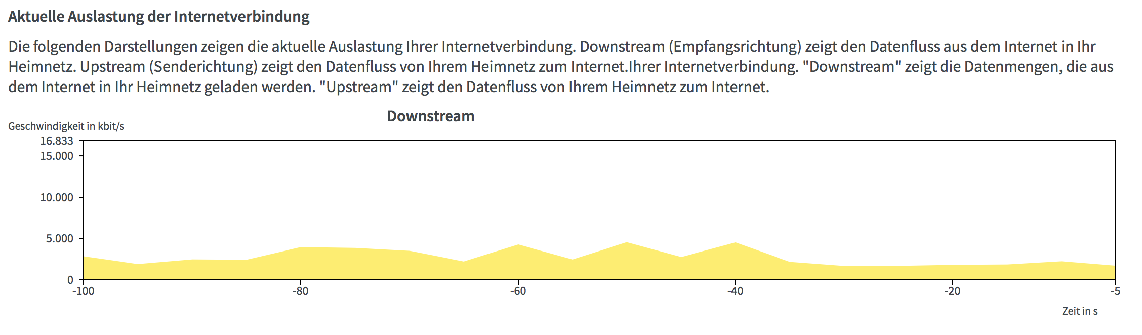

Schaue ich mir aber den Datendurchsatz im Downstream an (die "gelbe" Grafik unter Internet - Online Monitor und dann "Aktuelle Auslastung der Internetverbindung"), sehe ich auch dort nur 1-2 MBit. Meine Vermutung, dass die vielen Devices sich im Hintergrund updaten und von den 16 MBit nur noch 1 übrigbleibt, kann demnach ja nicht stimmen - oder?

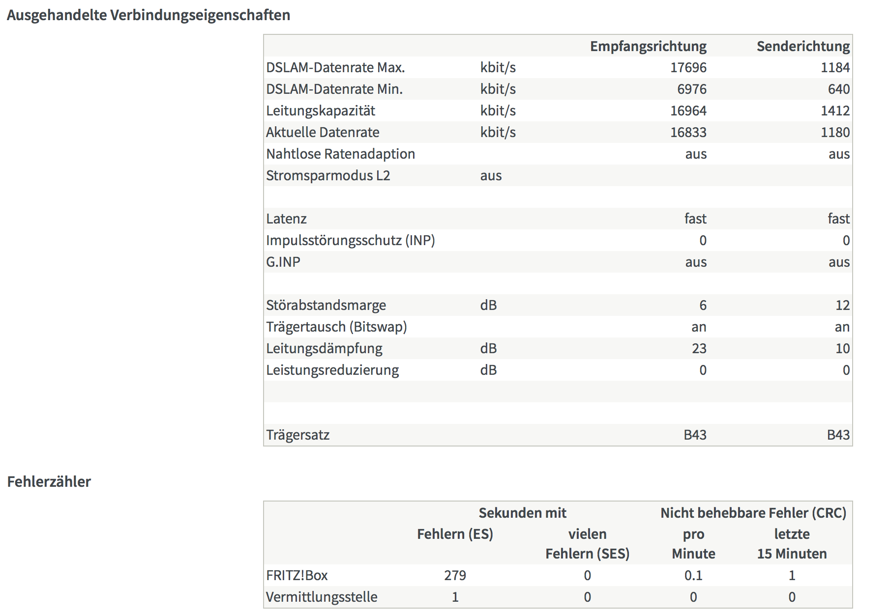

Und die Infos der FritzBox bzgl. Fehler, etc. sind hier:
Auslastung hier:
Die Auslastung zeigt die Gesamtauslastung durch alle Geräte hinter der FRITZ!Box an. Ob das jetzt zwei oder zweihundert sind, interessiert die FRITZ!Box nicht.

Wenn bei DSL der Upload höher als der Download ist, stimmt etwas nicht.

Fehler habe ich derzeit über 900, dennoch funktioniert es wieder - wie kann man sich das erklären?
