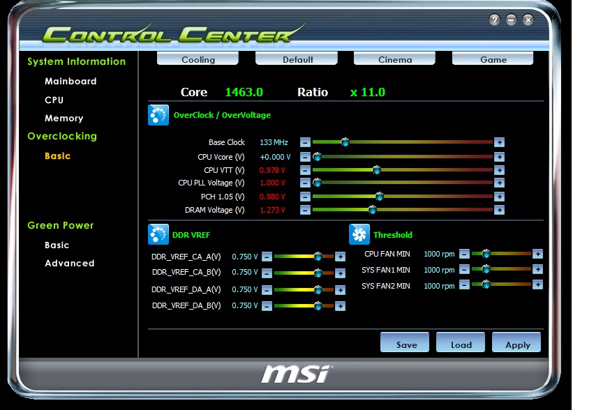

hab nun auch das MSI bin bei 22,6-23,6 Watt wenn der Monitor an ist, allderings mit ner 3,5er HD. Hab mal ein Bild von den Spannungen angehängt, wie ich sie momentan fahre.
