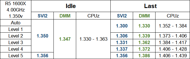

xJAMESx schrieb:Dann stell die LLC weiter runter
Runter?!
Weniger LLC bedeutet noch mehr Droop.

Nein, der Wert geht nicht höher durch LLC. Dafür musst du schon max. LLC anlegen.

Muss nicht sein. Kann einfach eine schlechte CPU sein. HWINFO (Sensoren) Screenshot unter (Prime) Last wäre mal nett.
xJAMESx schrieb:Naja auf jedenfall für den Stock kühler sind 1.428V vCore schon ne hausnummer :-D Sieht man ja auch an den 90°
Definitiv, aber ohne Screenshot von HWINFO könnten wir hier über alles mögliche reden, wichtig ist SVI Vcore.
