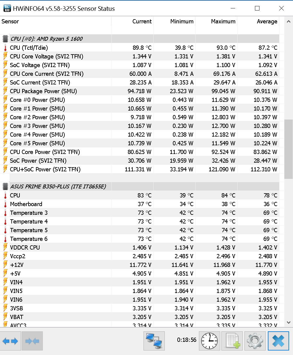

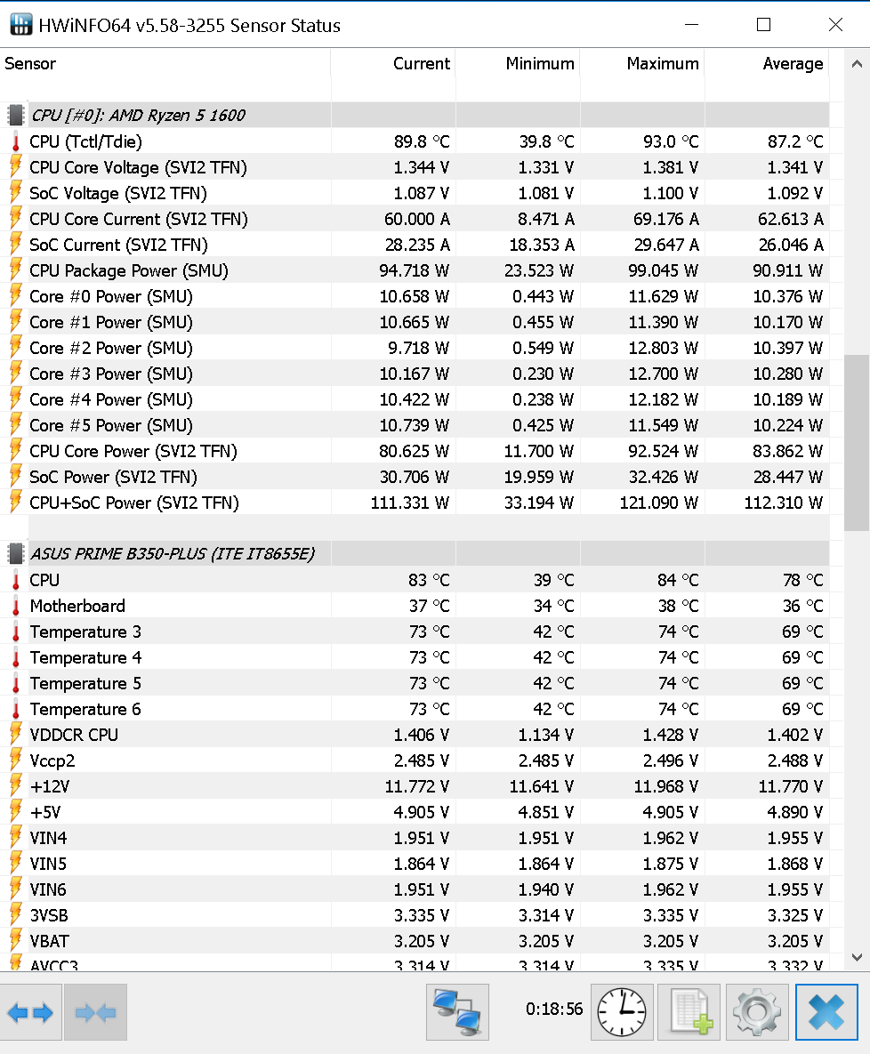

ich habe einen Ryzen 1600 ohne X auf 3.8 GHZ und mit auto Vcore derzeit laufen. Prime95 läuft und der Rechner stürzt nicht ab. Allerdings habe ich relativ hohe Temperaturen und bin mir gerade nicht sicher, was jetzt mehr Aussagekraft hat. Die Temperaturwerte vom CPU selbst oder die vom Asus Board? Und welcher Vcore ist jetzt der reale 1,406 oder 1,344?
C.a 80 Grad sollten ja noch im akzeptablen Bereich sein. Wenn ich nicht übertakte hat der CPU mit Prime95 am laufen ca. 67 Grad.
