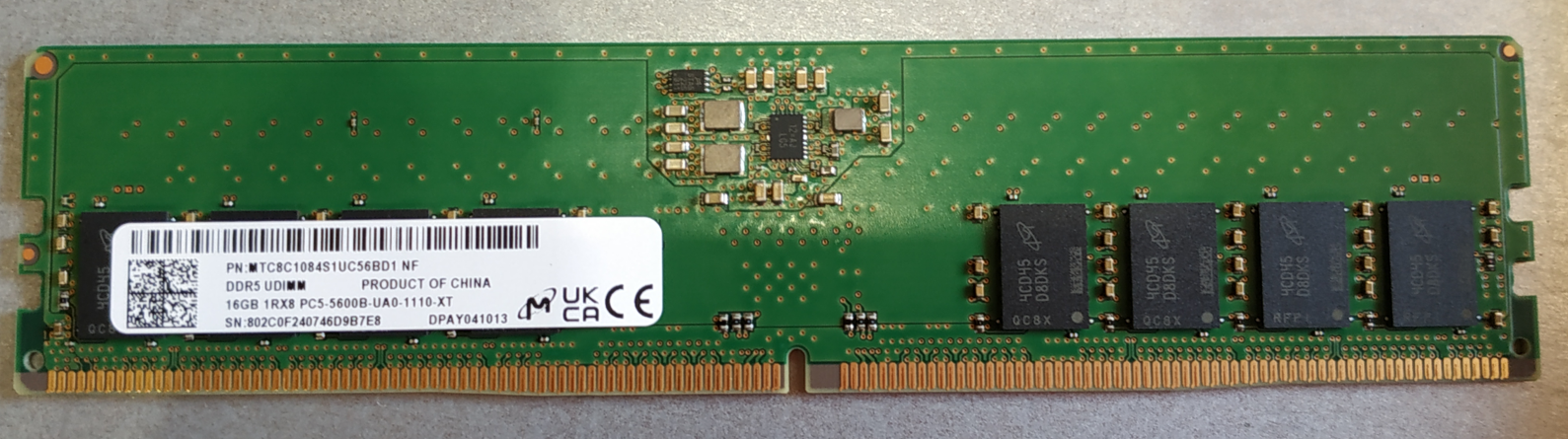

Diese : https://geizhals.de/crucial-dimm-16gb-ct16g56c46u5-a2862746.html?hloc=at&hloc=de passen.Mr11 schrieb:Das sind leider irgendwie die falschen. Die sind mit knappe 7cm viel zu kurz🤔 Habe grad nachgemessen, meine sind mit ca. 133mm bissl länger...🙈
Ja, so bling bling-Kram brauche ich echt nicht😜 Und mehr Takt bringt auch nichts groß da der 8600g nur max. 6000MHz unterstützt. Wegen dem bissl mehr lohnt sich glaube nicht groß zu dem bisherigen 5600er, oder? Würde dann wahrscheinlich 45,-mehr kosten, muss nicht unbedingt sein, denke ich.
Was sind nun die richtigen Riegel mit 5600??
Entspricht deinen verbauten RAM, Micron ist der Chiphersteller, Crucial die Marke für Konsumenten.
