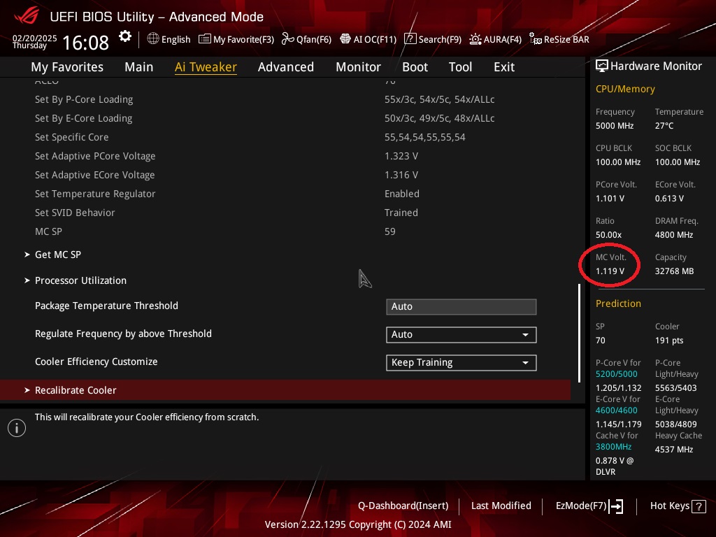

Schau mal nach wieviel Volt. der Controller bei dir bekommt.
Die Kits schaffen das, aber der Speichercontroller der CPU nicht.sickgaming schrieb:Ist damit dann garantiert das diese auch XMP schaffen?
