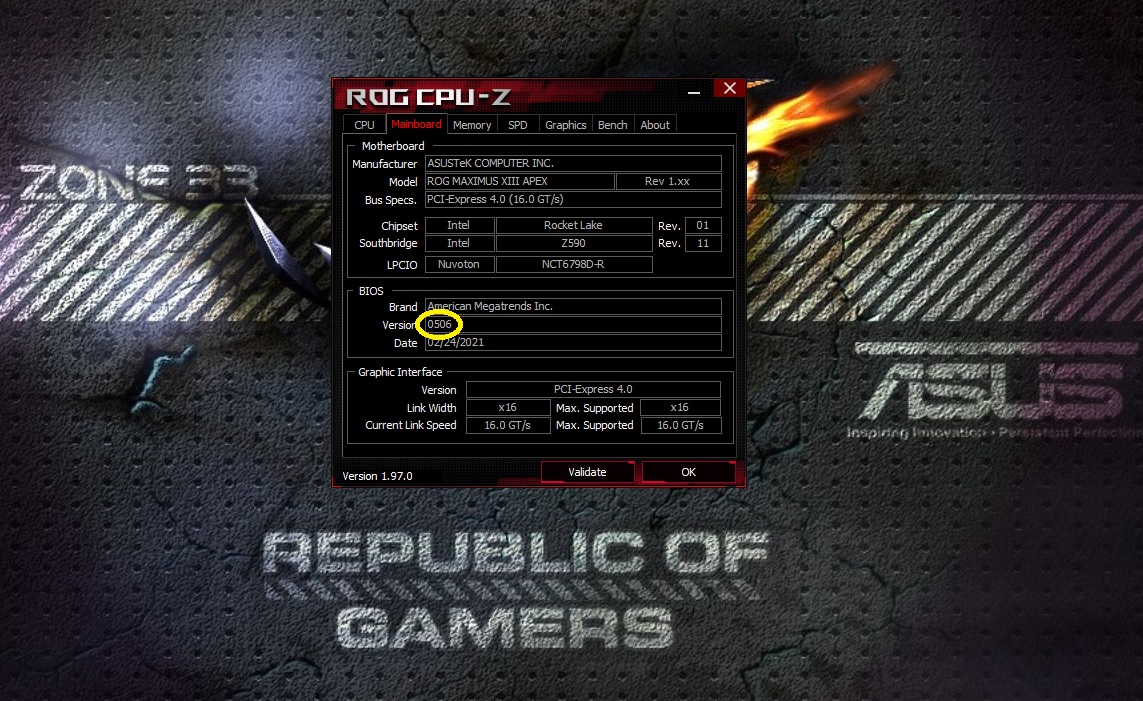

Hi
Welche Bios version ?
Ersichtlich bei Cpu-z

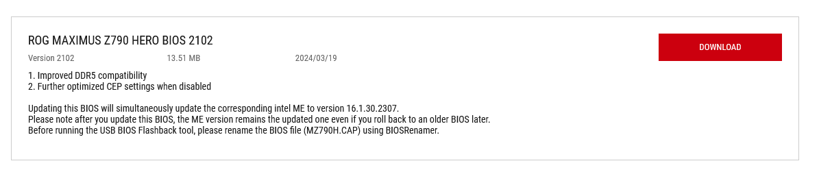

Schau nach einer aktuelleren BIOS Version mit verbesserter RAM-Kompatibilität.
Zum Beispiel -->
Hust

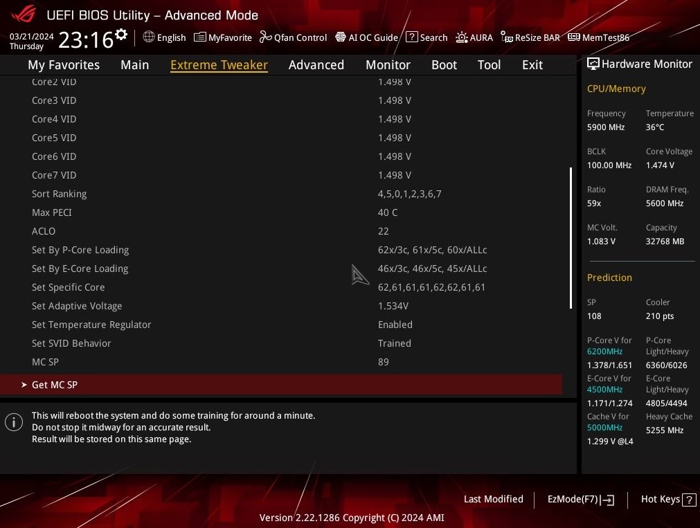

Sicher kann das mit Vollbestückung laufen aber man sollte das Board auch die CPU auslesen lassen damit es den MC erkennt bzw seine Möglichkeiten.
Wichtig die Bios Version (leider verräts du die ja nicht :()
Und hier im Bios die MC SP auslesen lassen
Und erst danach XMP aktivieren
Und wenn es dann noch nicht funzt ist das auch noch kein prob da das Bios alle möglichkeiten bietet

MC SP hab ich noch nie ermittelt, werde ich morgen nachholen.
