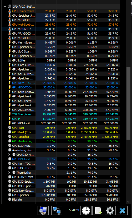

Inzwischen sind es 65° GPU und 82° Hotspot. Also innerhalb weniger Wochen ca. 15° rauf. Was haben die da für Wärmeleitpaste verwendet, vermutlich wäre selbst Ketchup oder Zahnpasta besser?!Pjack schrieb:Ich bin inzwischen bei 59° angekommen, Hot-Spot 74°.

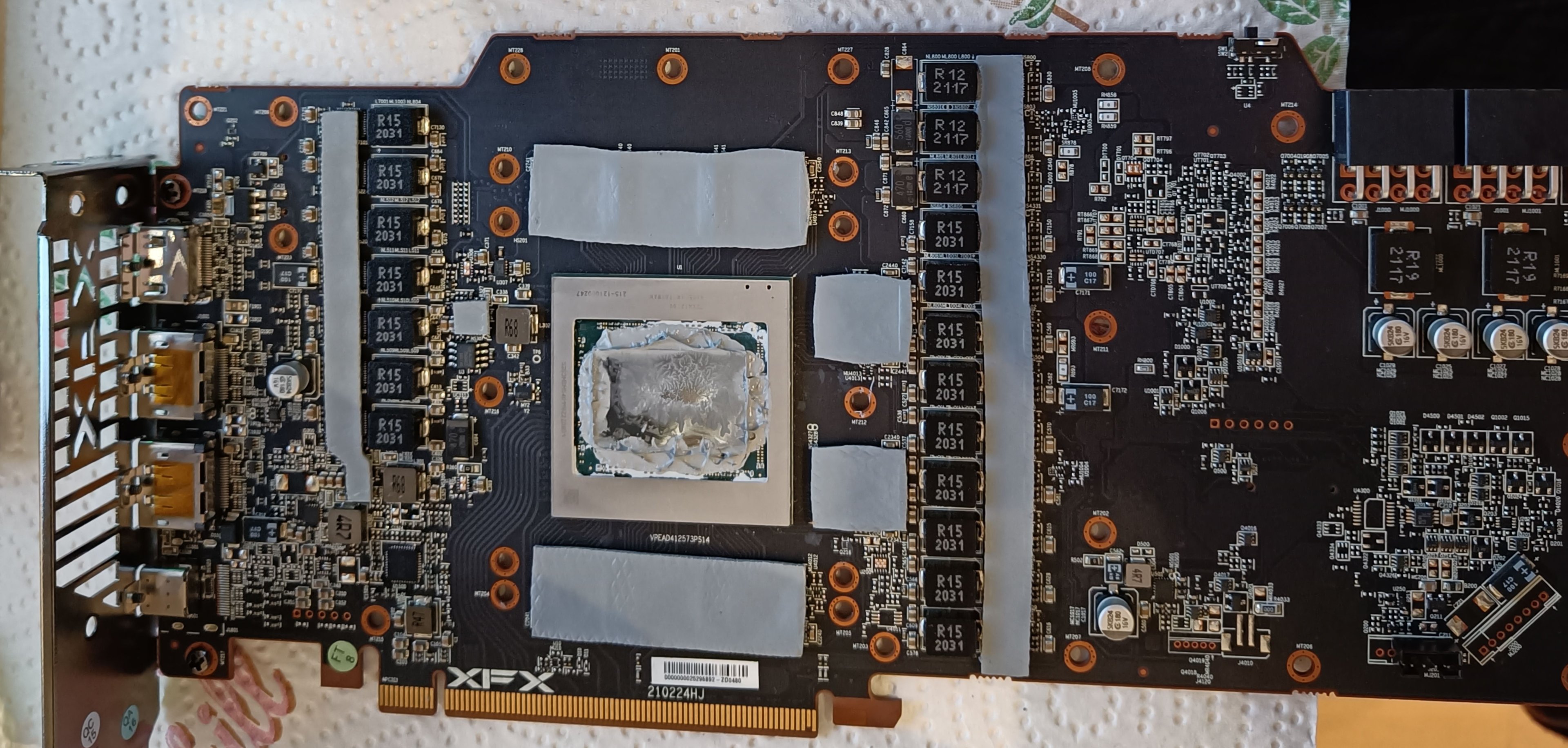

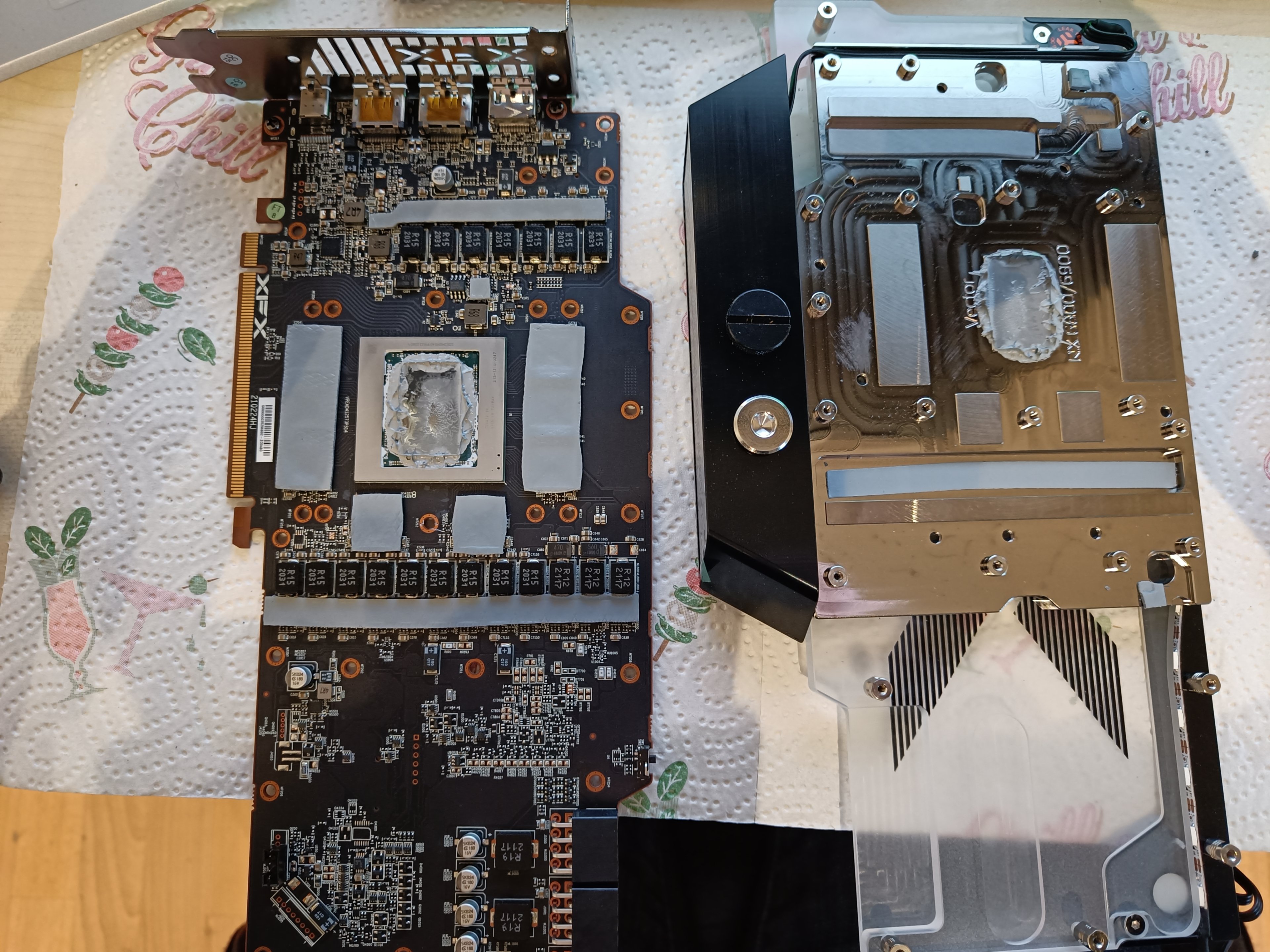

So, hab die Wärmeleitpaste doch schon heute erneuert. Die Pads auf der Vorderseite der Karte, wo die GPU sitzt, kamen bei mir allesamt unbeschädigt runter. Daher habe ich die wiederverwendet und lediglich die Pads von den Spulen entfernt, da tatsächlich keinerlei Kontakt bestanden zu haben scheint.
Die Pads auf der Backplate waren aber allesamt beschädigt und wurden daher ausgetauscht. Die Wärmeleitpaste auf der Karte ist selbst bei Raumtemperatur sehr flüssig, vermutlich kocht die mehr oder weniger weg, wenn die Karte unter Last geht.
Bei mir war extrem viel aufgetragen und das ganze eine fiese Sauerei, aber seht selbst:

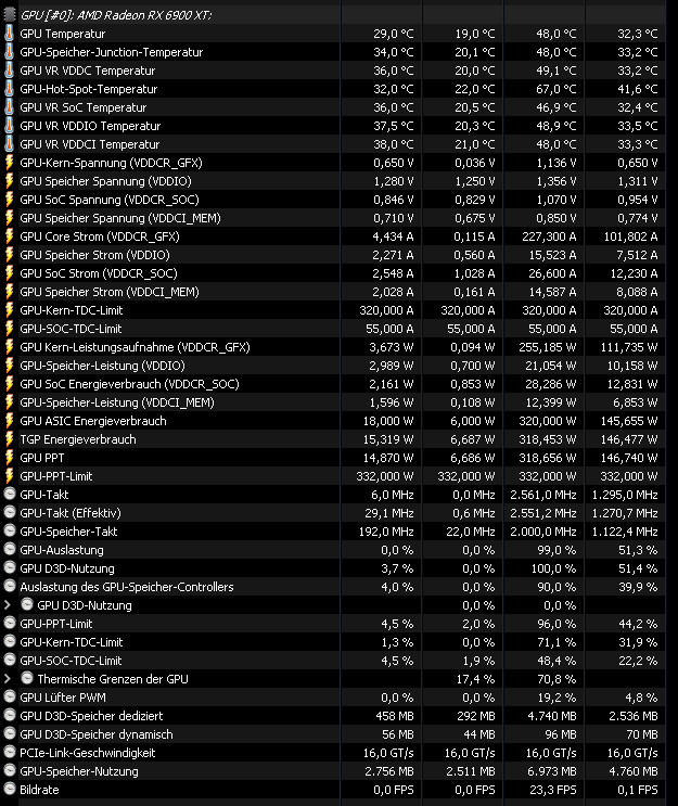

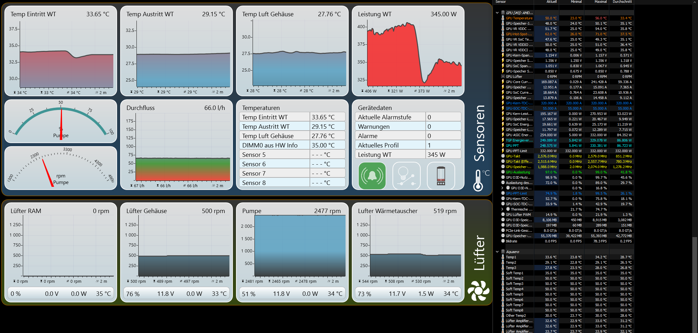

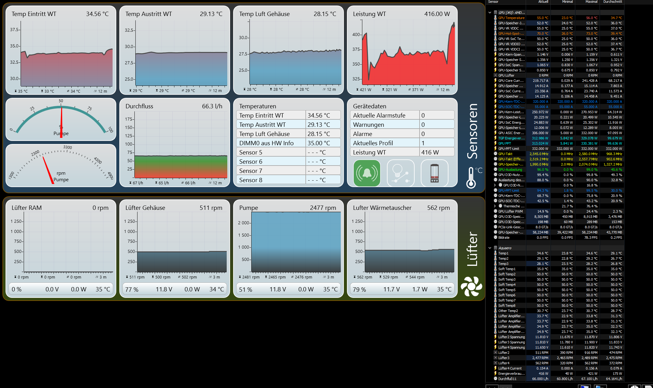

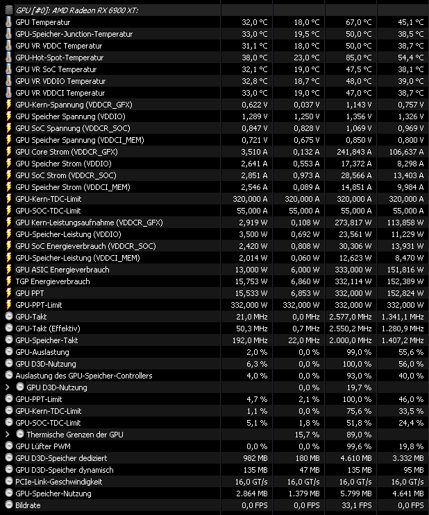

Hab jetzt nur mal kurz getestet, aber Temperaturen sehen soweit gut aus. Vorher:
Jetzt:
Test war im selben Spiel mit gleichem Safegame. Wasser war beim zweiten Test wg. anderer Einstellung 1,5° wärmer (Bild oben 33°, Bild unten 34,5°).
Ist jetzt natürlich nicht hochwissenschaftlich präzise, aber Temperatur auf der GPU ist um 20° runter gegangen dadurch.

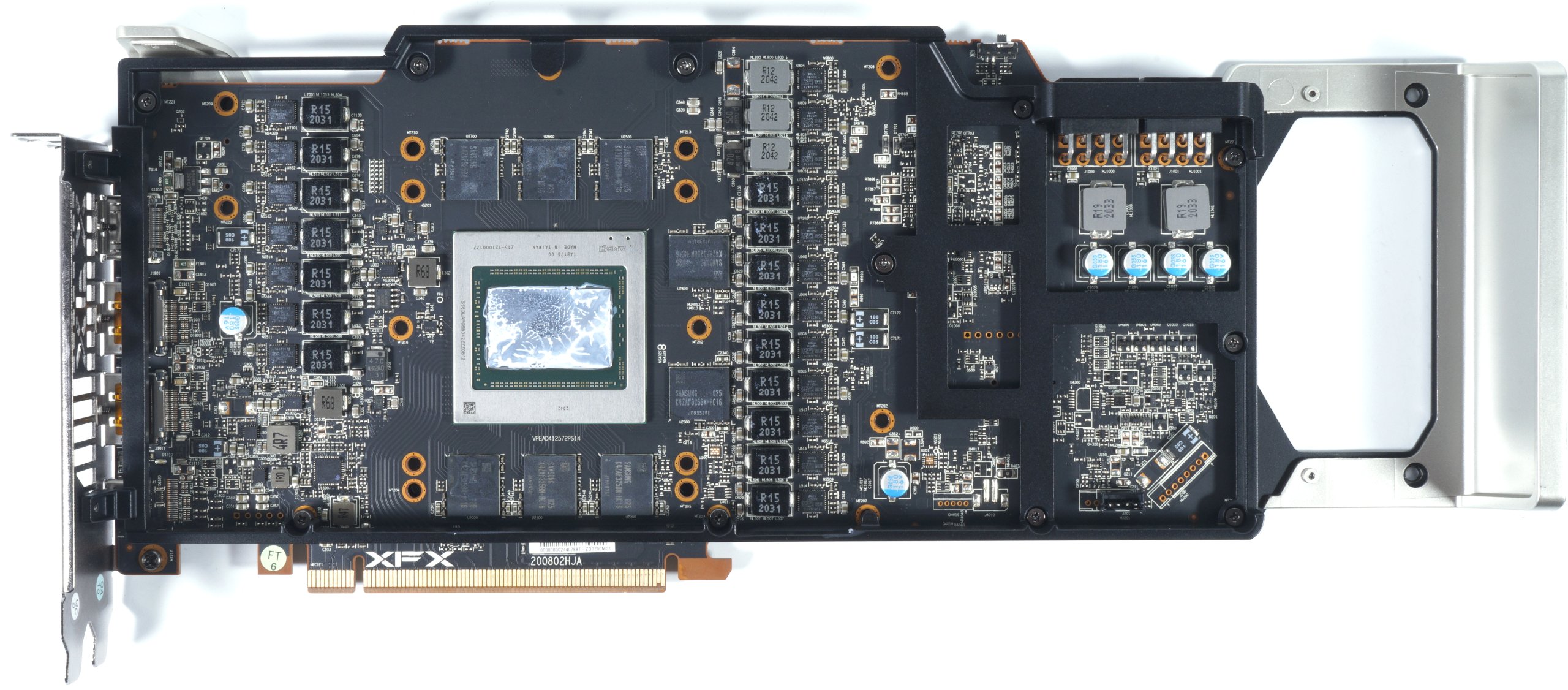

Gerade nochmal aus langer Weile bisschen rum geschaut, was für ein PCB XFX für die Karte eigentlich verwendet. Da auf meiner ein Lüfteranschluss vorhanden ist, ist naheliegend, dass es sich um ein (eventuell leicht modifiziertes) Layout einer vorhandenen Karte handelt. Und ist es im Endeffekt auch: es handelt sich offenbar um das PCB der MERC 319er - Modelle in der Version 2. Folgende Karten verwenden es:
Deren PCB sieht wie folgt aus in Version 2 (https://www.hwconfig.com/media/image/73/e1/f8/38060018da60bff3.jpg):
Im Vergleich dazu das PCB meiner Speedster ZERO:
Leider habe ich kein Foto gemacht, auf der das komplette PCB zu sehen ist - bei den Stromanschlüssee geht es ja eigentlich noch paar Zentimeter weiter, u.A. ist ja bekannter Weise ein dritter vorhanden. Aber: soweit ich das sehe, sind alle kühlungsrelevanten Bauteile gleich dimensioniert und positioniert. Auch die Bohrungen auf der Platine stimmen offenbar überein. Damit scheint das PCB von XFX für die Zero nur ein Stück verlängert worden zu sein, um einen dritten Stromanschluss aufnehmen zu können. Kühler, bei denen die zusätzliche Länge keine Rolle spielt, sollten somit auch auf der Zero funktionieren.
Zum Beispiel der hier sollte mit leichter Modifikation passen: https://www.alphacool.com/shop/graf...adeon-rx-6800xt/6900xt-merc-319-mit-backplate
Im Endeffekt müsste man die Kante an den Stromanschlüsseln weg schneiden, damit der dritte Stromanschluss der Zero Platz hat. Die Karte wäre dann etwas länger als der Kühler, was ansonsten aber kein Problem ist.
Die serienmäßigen Luftkühler der oben genannten Karten sollten jedoch nicht passen, da das längere PCB da mit dem hinteren Kühlelement kollidieren sollte - außer man will Kühlfinnen weg schneiden oder dergleichen.
Keine Ahnung, ob es irgendwelche alternativen Luftkühler gibt, die auf diese Modelle drauf gehen - wäre vllt. interessant, wenn man die Karte irgendwann mal in einem PC ohne Wakü einsetzen oder verkaufen will, hab auf die Schnelle nichts gefunden.

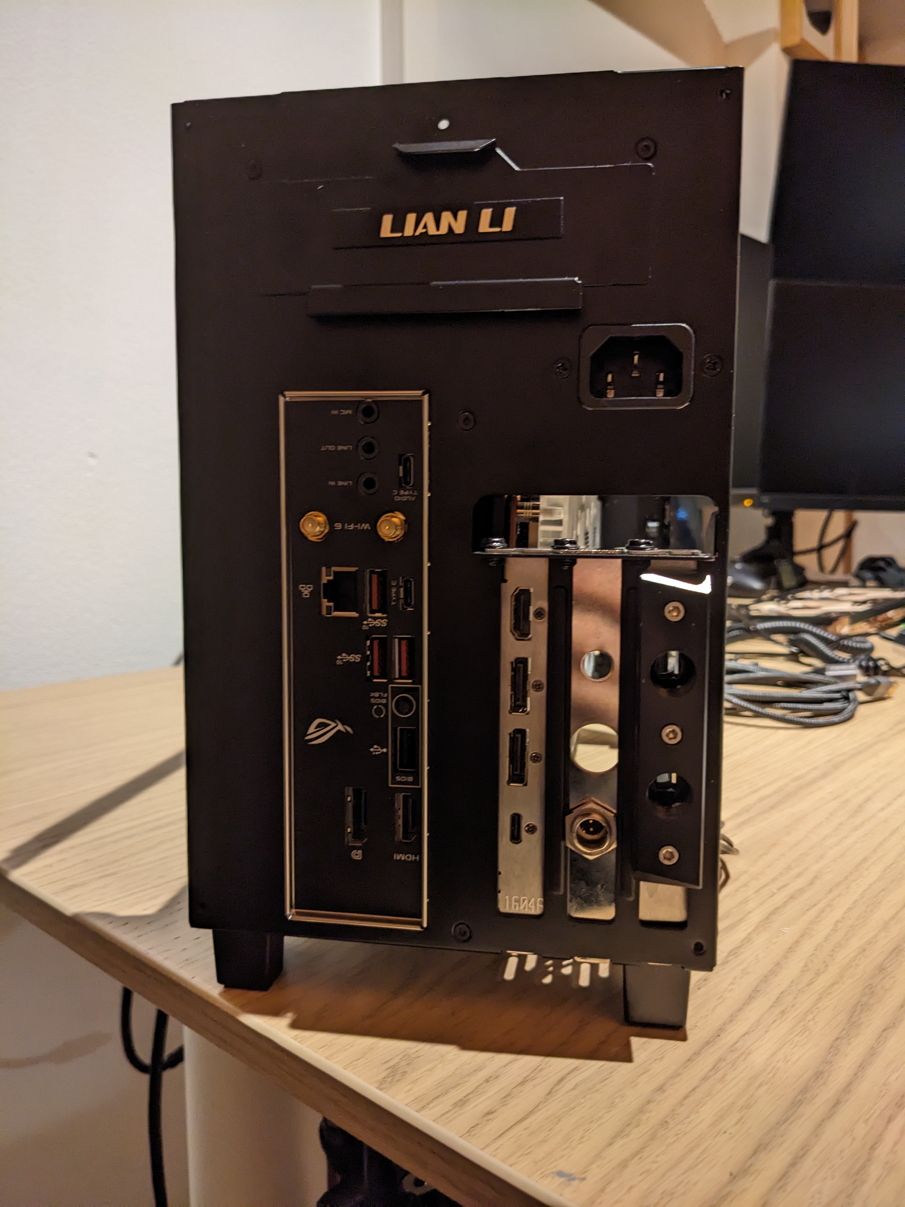

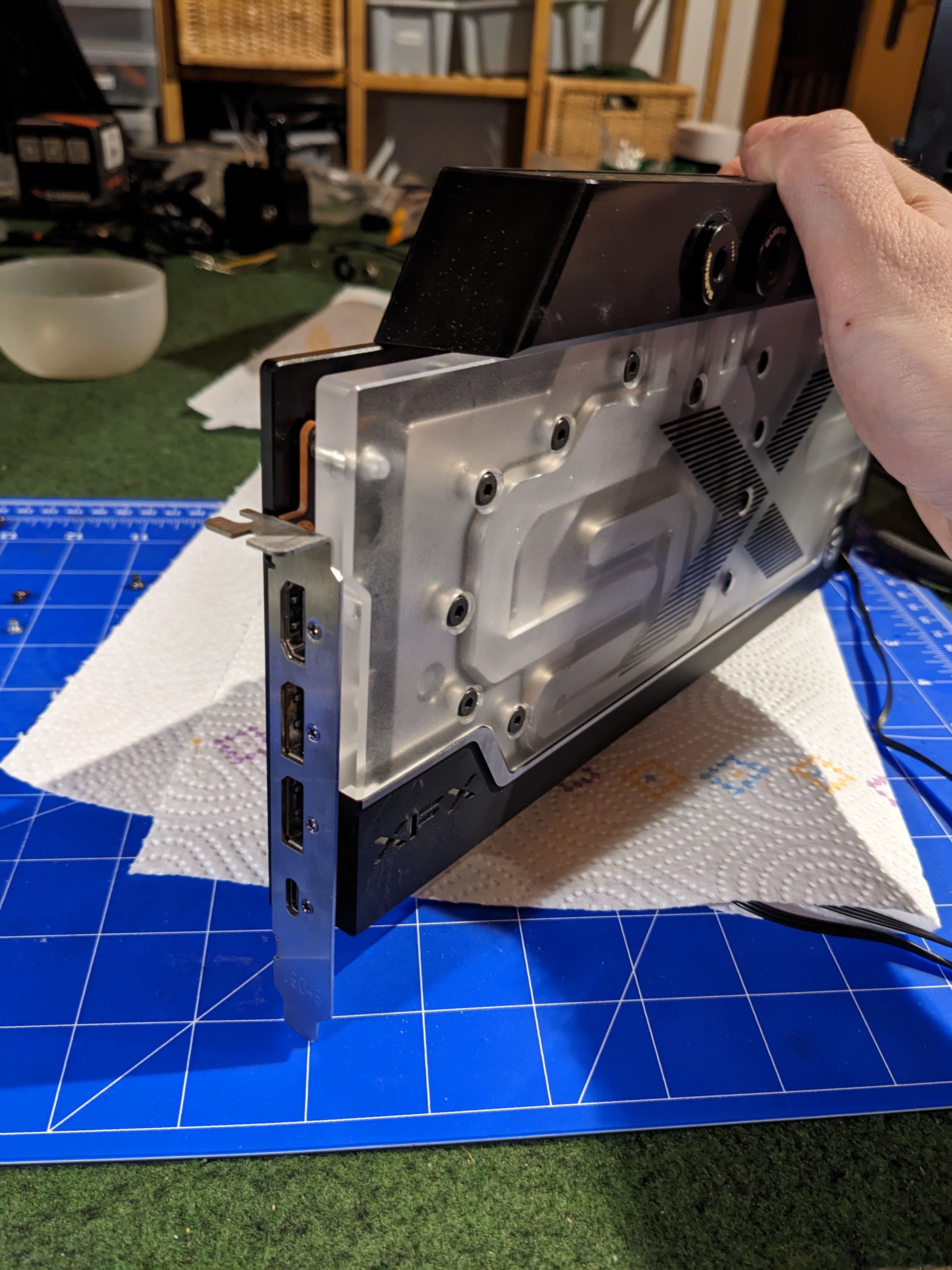

Wenn ich die Bilder so sehe, steht für mich auch ziemlich fest daß ich den kühler entfernen muss um die Slotblende zu tauschen
Oh Mann... hätte ich das nur gleich gemacht als ich die wlp und pads getauscht hatte...
Echt kacke, aber ich brauche unbedingt nur eine single Slotblende, sonst geht sich das alles nicht aus -.-

Und ich brauche zwei frei andere Slotblenden - und hab im Gehäuse nur drei
Ist für die Standard 6900xt, aber passt ja hier auch
