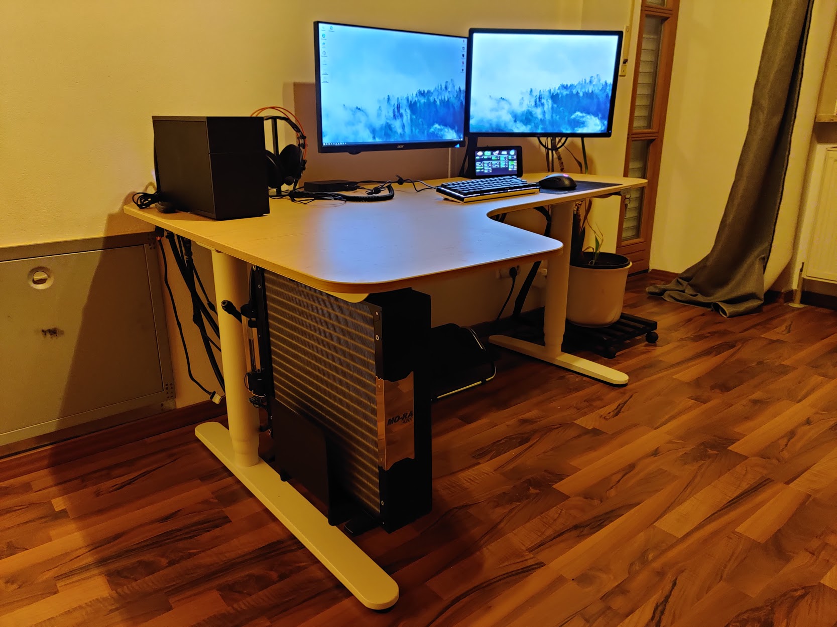

Der Mora sieht schon echt garstig aus, da ist mein Phobya 9x120 mm ja regelrecht mickrig dagegen.

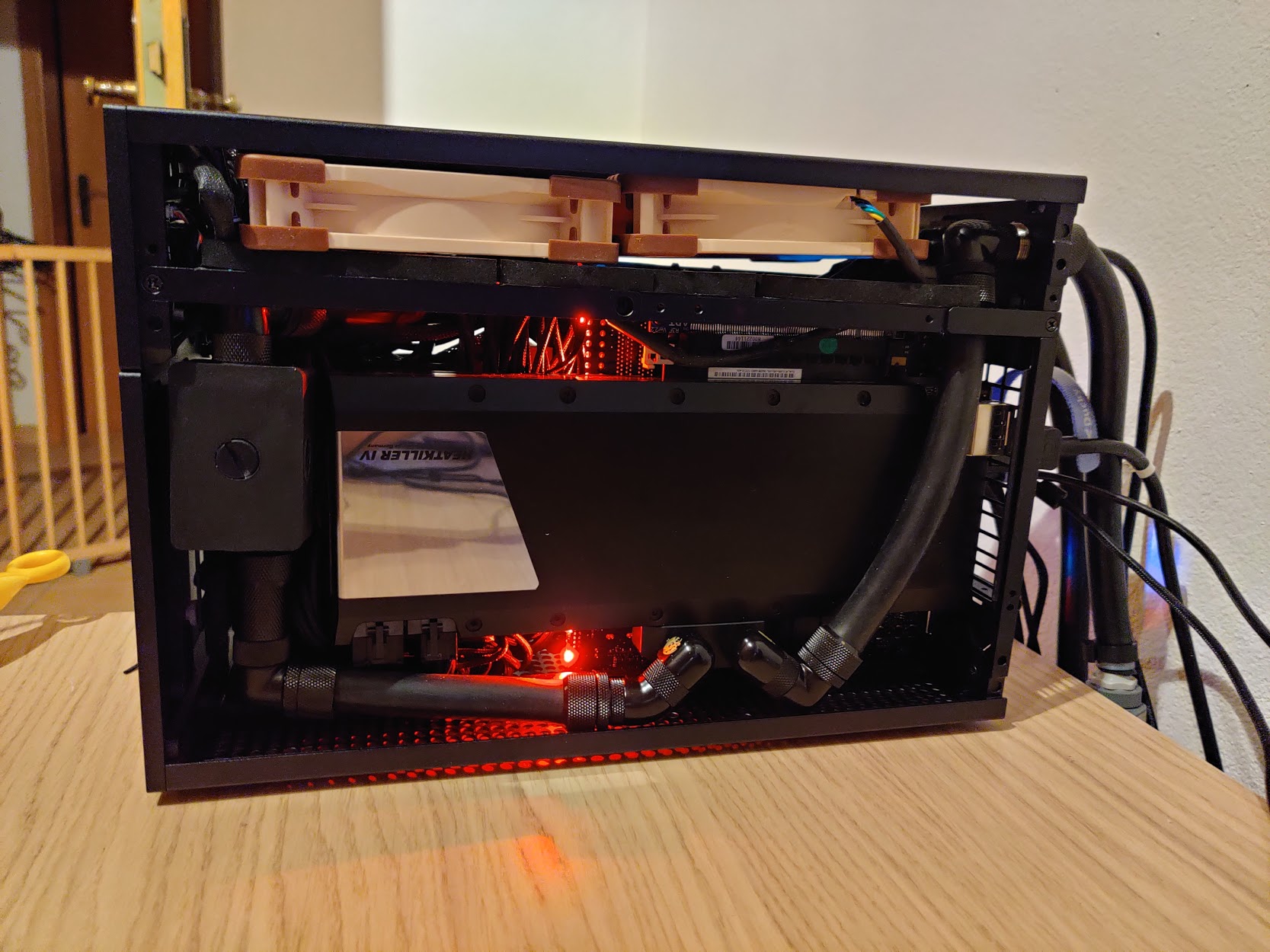

Wie hast du das mit den zwei Pumpen gemacht?Zyv schrieb:Bin gespannt auf meine temps, hab zwei pumpen am laufen![]()
Hast du vielleicht Fotos von deiner Wasserkühlung und der Pumpe?
@LukS
Eine DDC hängt am MoRa und eine kleine von Alphacool im Gehäuse
Man sieht sie links hinter der RTX2080.
Eigentlich wars ein Zufall. War mit der Planung noch etwas Fluide sagen wie Mal, und hab beide pumpen bestellt. Dachte evtl an nur die Pumpe im Gehäuse, aber nachdem beide dar waren wollte ich sich die DDC. Naja, die andere zurückschicken hat auch nicht gelohnt, also beide pumpen.
Effekt sollte mehr Durchfluss bei geringerer Lautstärke sein. Ohne es je gemessen/ in einem Experiment bestätigt zu haben
Der Rest ist Standard. Der MoRa hängt samt pumpe unterm Tisch
