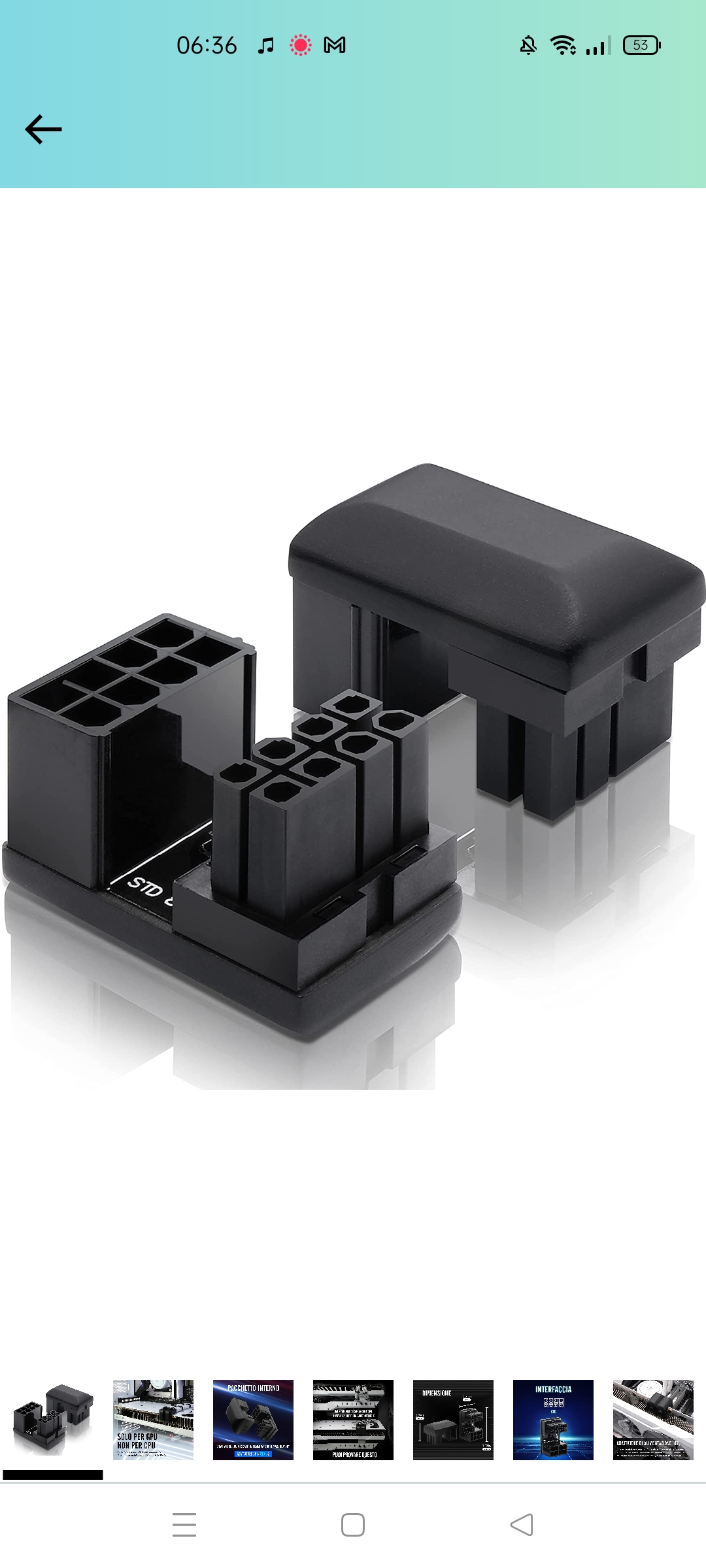

Guten Tag allerseits.
Ich habe mir vor kurzem einen 180 Grad Grafikkartenadapter wie auf dem beigefügten Bild gekauft (hab leider keine Adapter von namenhaften Herstellern gefunden)
Ist mein erster Schritt Richtung Modding.
Gesleevte Kabel sind auch gekauft und angeschlossen.
Nach Anschluss startet mein PC leider nicht mehr - ich denke, die Grafikkarte wird nicht mehr erkannt. Adapter und Stecker stecken aber fest in der GPU.
Wenn die Adapter wieder entfernt werden, dauert es bei Neustart ca 5 Sekunden bis der PC reagiert und die Lüfter anfangen zu drehen. Ansonsten startet er aber wie gewohnt.

Und die Frage ist jetzt? Ein GPU möchte direkt im PCIe Slot stecken. Riser oder Adapter sind immer eine Quelle von Problemen. Bliebt Dir nichts anderes übrig, es mit anderen Adaptern zu probieren.

Die Frage ist, ob es solche Adapter oder ähnliche auch von namenhaften Herstellern gibt. Ich weiß dass es das 24 Pin Mainboardkabel von bekannten Firmen gibt. Klar kann ich jetzt 15 Adapter kaufen und alle durchprobieren. Allerdings ist das nicht sinnführend. :/ die Karte sitzt natürlich im PCI e Slot.

Psychovision meinte Adapter für die Stromversorgung.
Dazu kurzer Tipp:
Hatte durch einen ähnlichen Adapter schon eine alte GTX960 geschrottet. Seither habe ich bei 2 verschiedenen China-Herstellern die Adapter erworben mit folgendem Ergebnis:
Die Masseleitungen des Steckers waren in allen Fällen gebrückt. Dadurch wird nur eine Masseleitung belastet, die anderen beiden bzw. 5 werden nicht belastet. -> Überlastung der Masseleitung. Das führte in meinem ersten Fall zur irreversiblen Abschaltung des Netzteils (war damals nicht schade drum -> Noname) und der Graka, da 12V und COM auch gebrückt waren. Die neuen Stecker wurden genau dahingehend geprüft (2x 8-Pin, wie bei Dir) und ähnliches Problem (alle COM gebrückt).
Für das NT ist es, je nach Auslegung evtl. kein Problem (z.B. bei SIngle-Rail, bei Multi-Rail kommt's drauf an), aber für das Kabel könnte es auf Grund Überlastung "brandgefährlich" werden.

Hab leider kein Multimeter da ^^ aber es ist bekannt dass diese Adapter Probleme machen können?
Alles klar, dann lass ich lieber die Finger davon, bis es was anständiges gibt. Ich danke dir!
