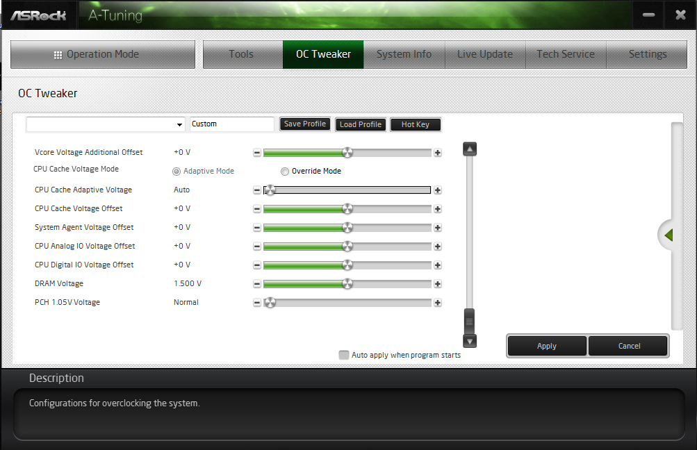

im steuerprogramm vom asrock muss ich also im OC tweaker was verändern ?
ich kenn mich da jetzt leider nicht alszu sehr mit aus. bin von nem notebook auf nen tower umgestiegen und habe mir das system vor 2 monaten zusammengestellt und konnt noch nich all zu viel erfahrung sammeln was den feinschliff angeht
In der ASRock A-Tuning Software musst du nichts verändern. Wenn, dann evtl. deinstallieren.
Wenn dann im UEFI/ BIOS deines Motherboards musst du ggfs. entsprechende Einstellungen machen/ vornehmen.

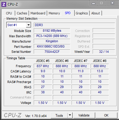

Die 1866MHz dürften bei dem RAM sehr wahrscheinlich bereits im SPD hinterlegt sein und ohne XMP auskommen.
Das kannst du via CPU-Z und dort im Reiter 'SPD' sehen. Sollte das für dich unklar sein, Screenshot davon erstellen und im nächsten Beitrag anhängen.

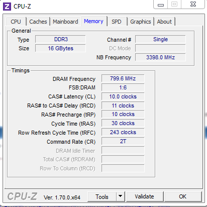

Was steht denn bei memory?
Nur das einstellen.
Daß er runterfährt kann an eher daran liegen daß Inkompatibel oder defekt.
den neuen ram hab ich jetzt ja wieder drin, bis her is nix passiert.
Also das mximum an Takt hat das UEFI ja schon mal eingestellt.
Und die Timings sogar etwas konservativer. Sollte mit der Einstellung laufen.
Ein Modul solltest du aber noch umstecken.
Es muß ein Steckplatz zwischen den Modulen freibleiben.

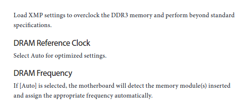

Die Frage ist, ob man im BIOS ggfs. manuell auf 1866MHz einstellen kann oder ob bei 1600MHz die Limitierung auch im UEFI/ BIOS greift.
Dazu im UEFI/ BIOS unter OC Tweaker und weiter bei DRAM Frequency gucken was neben AUTO noch für Werte einstellbar sind.
ok danke, werde ich machn und dann meld ich mich wieder.
und wieder habe ich einwenig zugelernt ^^
im bios hab ich schon geguckt, da kann man nur max auf 1600 stellen
Dann ist ja alles OK und ich denke mal die Einstellung ist nach wie vor, wie auch im Handbuch zu sehen, auf AUTO eingestellt.
