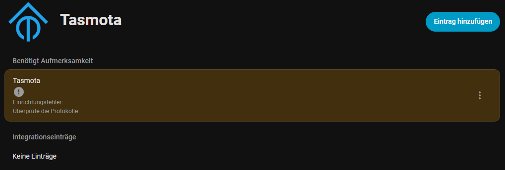

Hallo, auch HACS ist nun erfolgreich instaliert und ich habe 2 von dieses Steckdosen die per TASMOTA kommunizieren (beide sind erfolgreich bei mir im Netzwerk aufzurufen, also verbunden)
Nun kann ich aber weder über HA -> Einstellungen -> Geräte und Dienste das Tasmota hinzufügen noch über HACS
Logger: homeassistant.config_entries Quelle: config_entries.py:751 Erstmals aufgetreten: 20:05:27 (4 Vorkommnisse) Zuletzt protokolliert: 20:16:46 Error setting up entry Tasmota for tasmota Traceback (most recent call last): File "/usr/src/homeassistant/homeassistant/components/mqtt/client.py", line 220, in async_subscribe_internal mqtt_data = hass.data[DATA_MQTT] ~~~~~~~~~^^^^^^^^^^^ KeyError: 'mqtt' The above exception was the direct cause of the following exception: Traceback (most recent call last): File "/usr/src/homeassistant/homeassistant/config_entries.py", line 751, in async_setup_with_context result = await component.async_setup_entry(hass, self) ^^^^^^^^^^^^^^^^^^^^^^^^^^^^^^^^^^^^^^^^^^^^^ File "/usr/src/homeassistant/homeassistant/components/tasmota/__init.py", line 77, in async_setup_entry await discovery.async_start( hass, discovery_prefix, entry, tasmota_mqtt, async_discover_device ) File "/usr/src/homeassistant/homeassistant/components/tasmota/discovery.py", line 335, in async_start await tasmota_discovery.start_discovery( async_device_discovered, async_sensors_discovered ) File "/usr/local/lib/python3.13/site-packages/hatasmota/discovery.py", line 196, in start_discovery await self.subscribe_discovery_topic(device_discovered, sensors_discovered) File "/usr/local/lib/python3.13/site-packages/hatasmota/discovery.py", line 282, in subscribe_discovery_topic self._sub_state = await self._mqtt_client.subscribe(self._sub_state, topics) ^^^^^^^^^^^^^^^^^^^^^^^^^^^^^^^^^^^^^^^^^^^^^^^^^^^^^^^^^^ File "/usr/local/lib/python3.13/site-packages/hatasmota/mqtt.py", line 112, in subscribe return await self._subscribe(sub_state, topics) ^^^^^^^^^^^^^^^^^^^^^^^^^^^^^^^^^^^^^^^^ File "/usr/src/homeassistant/homeassistant/components/tasmota/__init.py", line 58, in _subscribe_topics await async_subscribe_topics(hass, sub_state) File "/usr/src/homeassistant/homeassistant/components/mqtt/subscription.py", line 144, in async_subscribe_topics async_subscribe_topics_internal(hass, sub_state) ~~~~~~~~~~~~~~~~~~~~~~~~~~~~~~~^^^^^^^^^^^^^^^^^ File "/usr/src/homeassistant/homeassistant/components/mqtt/subscription.py", line 158, in async_subscribe_topics_internal sub.subscribe() ~~~~~~~~~~~~~^^ File "/usr/src/homeassistant/homeassistant/components/mqtt/subscription.py", line 61, in subscribe self.unsubscribe_callback = async_subscribe_internal( ~~~~~~~~~~~~~~~~~~~~~~~~^ self.hass, ^^^^^^^^^^ ...<4 lines>... self.job_type, ^^^^^^^^^^^^^^ ) ^ File "/usr/src/homeassistant/homeassistant/components/mqtt/client.py", line 222, in async_subscribe_internal raise HomeAssistantError( ...<4 lines>... ) from exc homeassistant.exceptions.HomeAssistantError: Cannot subscribe to topic 'tasmota/discovery/#', make sure MQTT is set up correctly"
Den Protokollauszug habe ich in den Spoilter gepackt.
Brauche ich jetzt noch einen MQTT Broker ?
Die ganze Nummer nimmt ja Ausmaße an, ganz schön verrückt.
So schafft das doch kein normaler Nutzer oO
Zudem vermisse ich bei HA eine Funktion alá scanne mein komplettes Netzwerk nach kompatiblen Geräten Funktion.
Ja, scheint so.

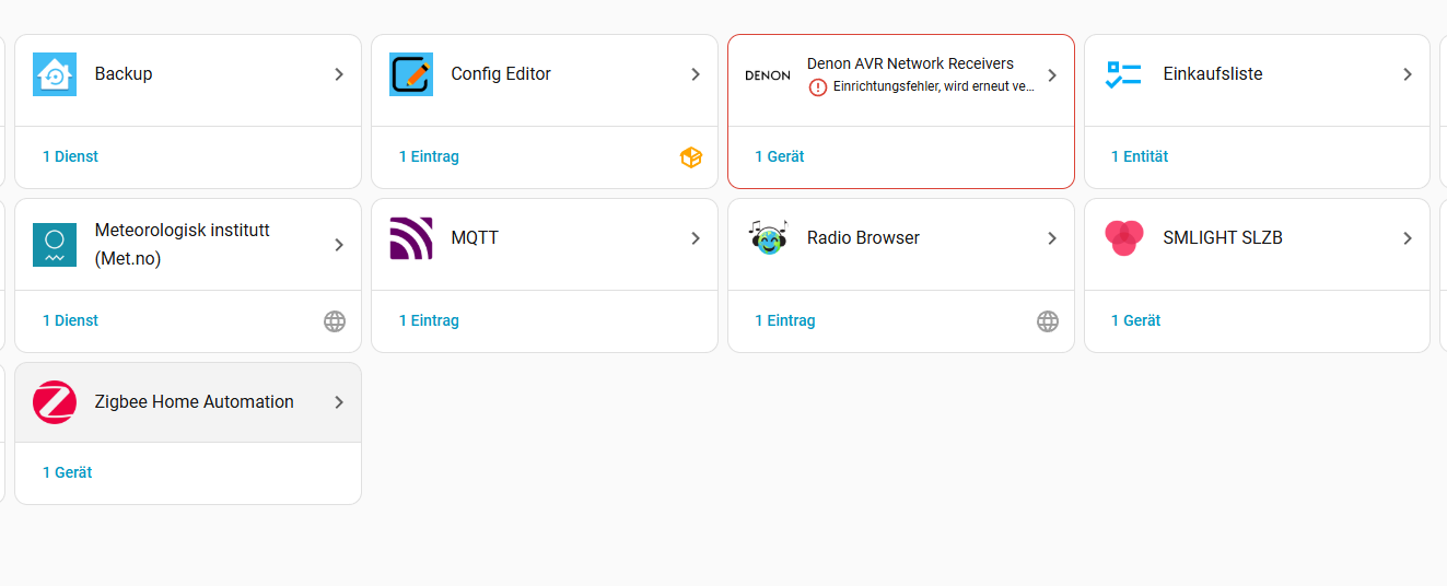

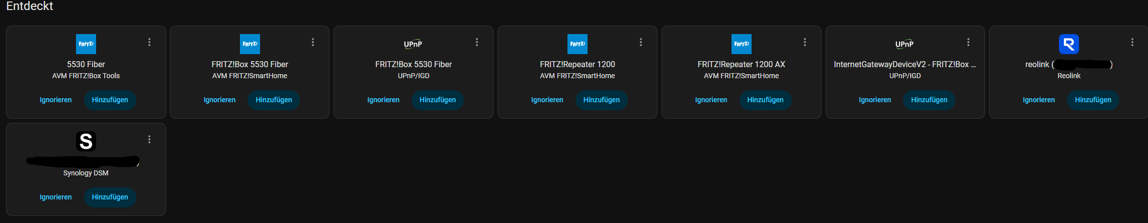

@SaxnPaule Ja mehr dürftig als gut
das + mein Denon AVR taucht da auf, sonst nichts.
Zur Verteidigung, ich habe nicht allzu viele Smarte Gerätschaften, aber vllt Drucker oder Amazon Blink oder Alexa und son Kram
Den Broker von dir werde ich glich mal austesten
Wenn nix da ist, kann HA auch nix entdecken.;)
Schalte den Drucker mal ein. Hängt der auch im W/LAN?
Meine beiden Brother wurden sofort erkannt.
Reolink und DSM Integration werden ja bei dir auch gefunden.

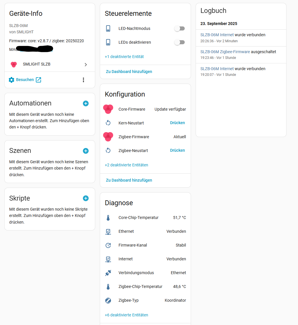

So :) ich habe jetzt den hier , im Netzwerk eingerichtet und wir via PoE mit Strom versorgt.
Das HA hat den auch recht zügig erkannt und konfiguriert.
Wenn ich jetzt versuche über ZHA oder Aqara-integration den Sensor hinzuzufügen, passiert nichts (den kleinen Knopf am Gerät habe ich 1x gedrückt)
Das SLZB-06M ist auf der Firmware v2.8.7
Eine Idee was ich noch machen muss um diesen Aqara-Sensor zu finden ?

Mit ZHA kenne ich mich leider nicht aus. Vermutlich musst du den Stick in den Suchmodus versetzen und dann am Sensor für ein paar Sekunden die Pairingtaste drücken.
EDIT: Ja, scheint genau so zu gehen:
To pair Zigbee devices with the ZHA integration in Home Assistant, you must first go to the ZHA Integration page in Home Assistant, then click Add Device to start the process. After that, put your Zigbee device into its specific pairing mode by pressing its reset button or other required action, waiting for the device to appear in Home Assistant, and then assigning it a name and room.
https://help.sonoff.tech/de/docs/Ho...es-with-Home-Assistant-using-ZHA-integration/
hmmm, jo exakt so gemacht, nur eben nicht so ein USB dongle sondern den weiter oben beschriebenen
SLZB-06M.​

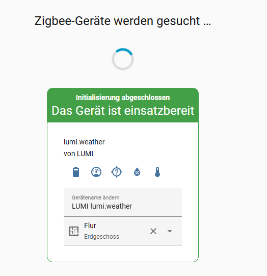

Crazy, ich hab das alles ungefähr 100x gemacht, und jetzt siehe screenshot
Reaktionen: SaxnPaule
