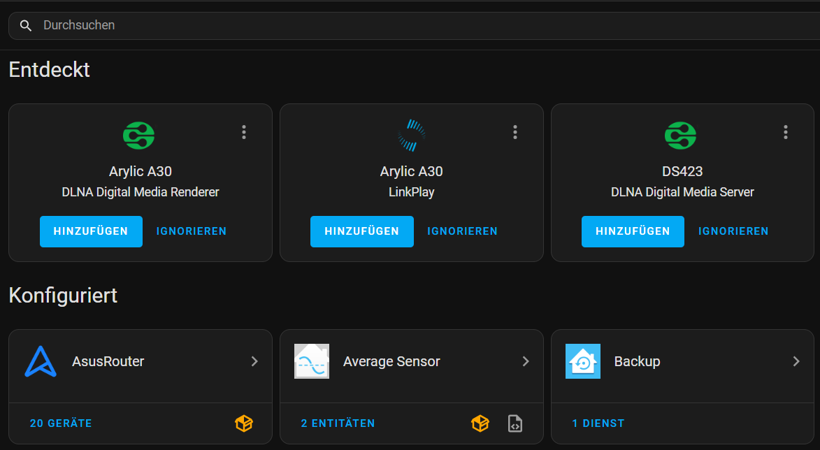

Eigentlich macht HA das per Autodiscovery. Kann aber eine Weile dauern.
Geh mal in die Einstellungen zu den Integrationen. Da werden dir dann OOTB Integrationen angeboten zu bereits gefundenen Geräten.
Sieht dann so aus:
Ansonsten per HACS noch Integrationen nachinstallieren, die im Core noch nicht vorhanden sind.
