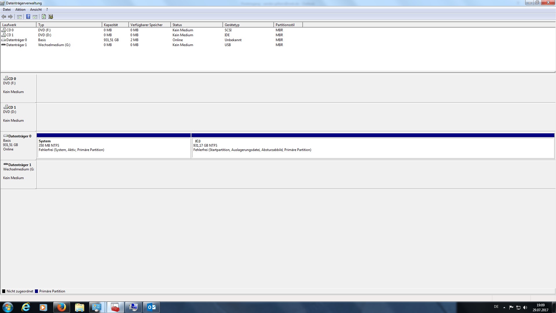

Die Festplatte C hat nur eine Partition (siehe Anhang).

Würde es etwas bringen, wenn ich das Systemprogramm Datenträgerverwaltung/Festplattenpartition erstellen/Partition verkleinern nutze und die 931,17 GB Festplatte C: verkleiner oder eine weitere Partition erstellen?

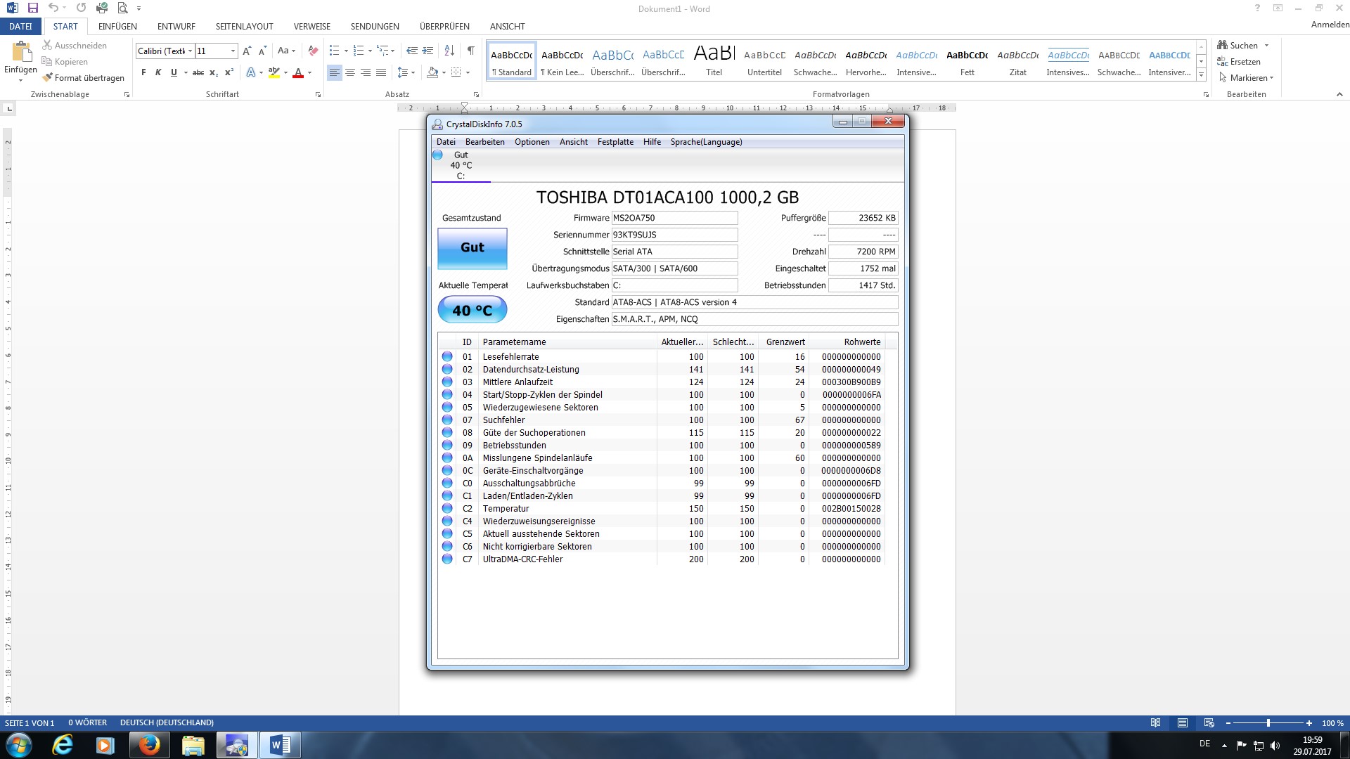

Lass mal CrystalDiskInfo (kostenlos) - kannst Du auch hier runterladen - laufen - und poste hier die Werte.
Das hat sicherlich eine andere Ursache als dass die Partition knapp 1TB groß ist. Da hilft es auch nicht die Partition zu verkleinern oder die HDD in mehrere Partitionen aufzuteilen.
Ob KIS oder Ad-Aware die Ursache des Problems sind musst/ kannst du selber ergründen indem du die beiden deaktivierst ggfs. einzeln und dann testest.
hier noch die CDI-Infos.

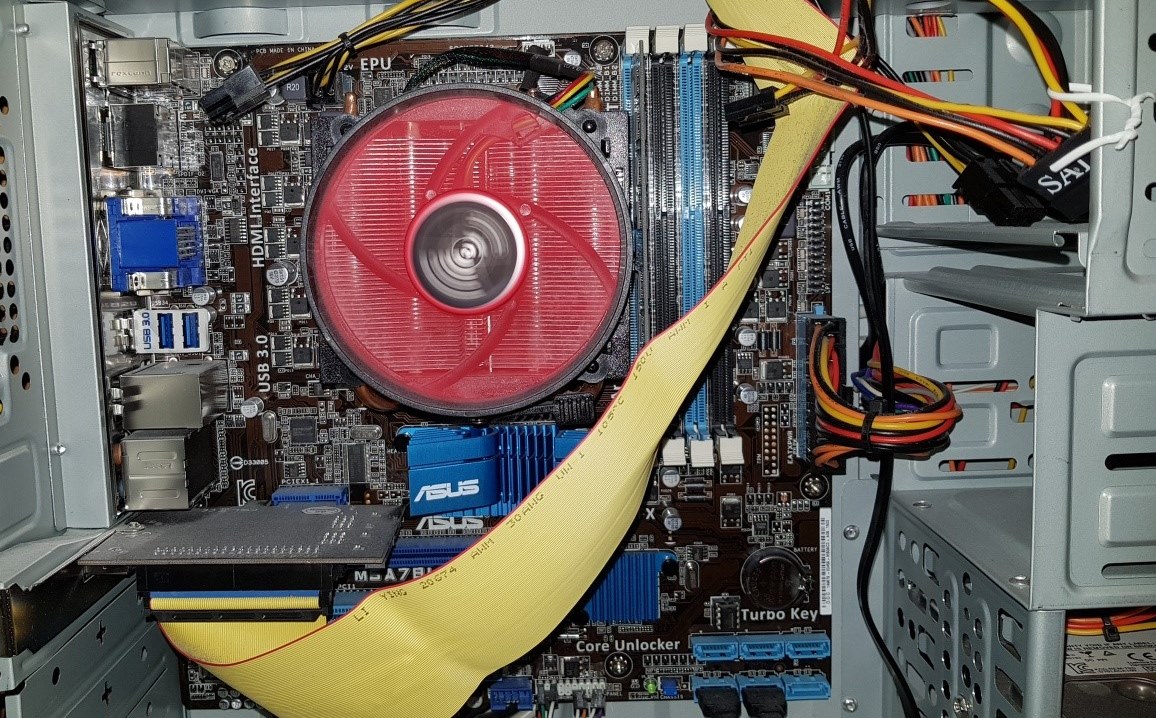

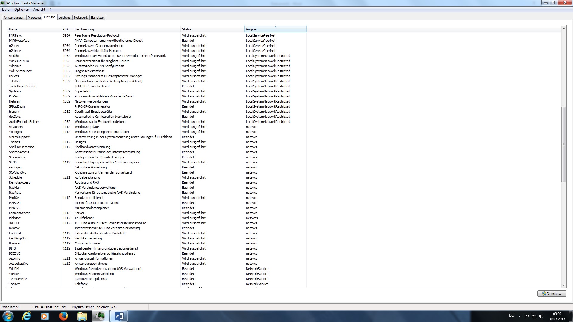

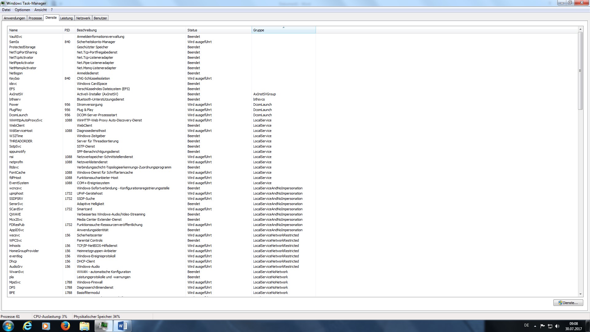

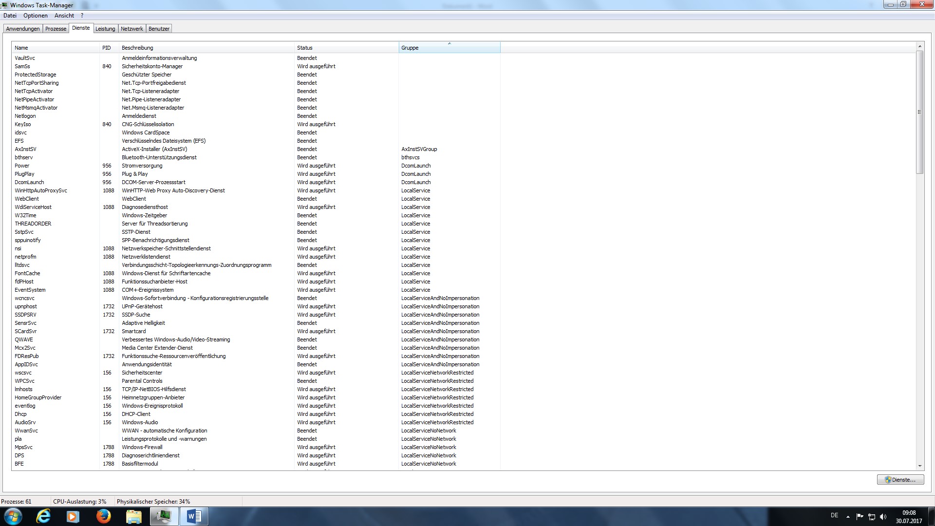

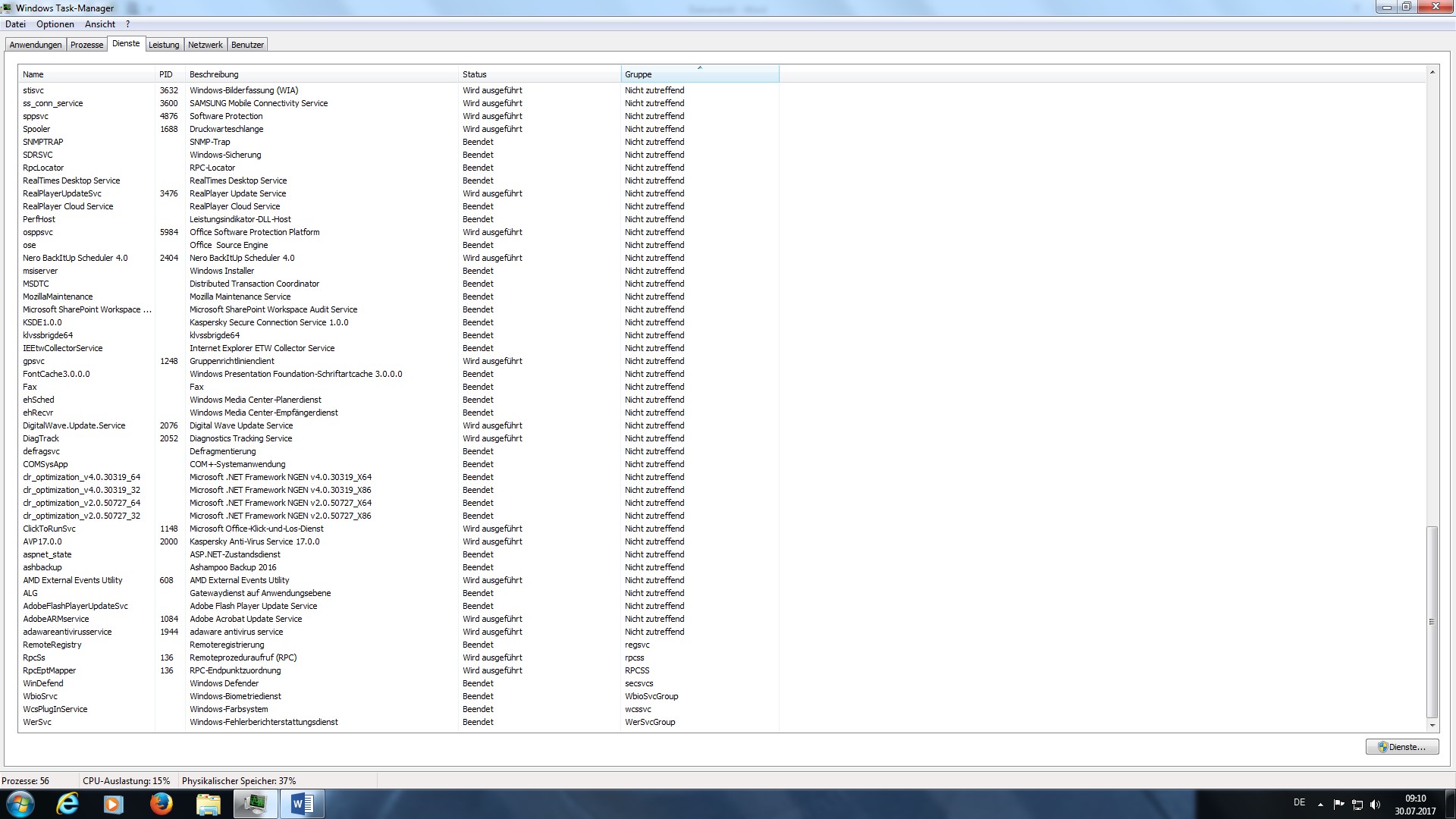

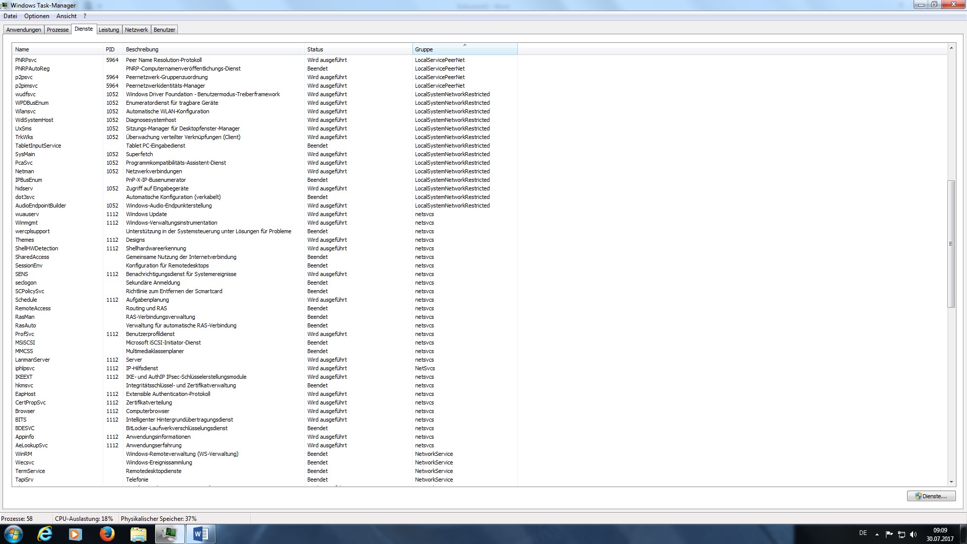

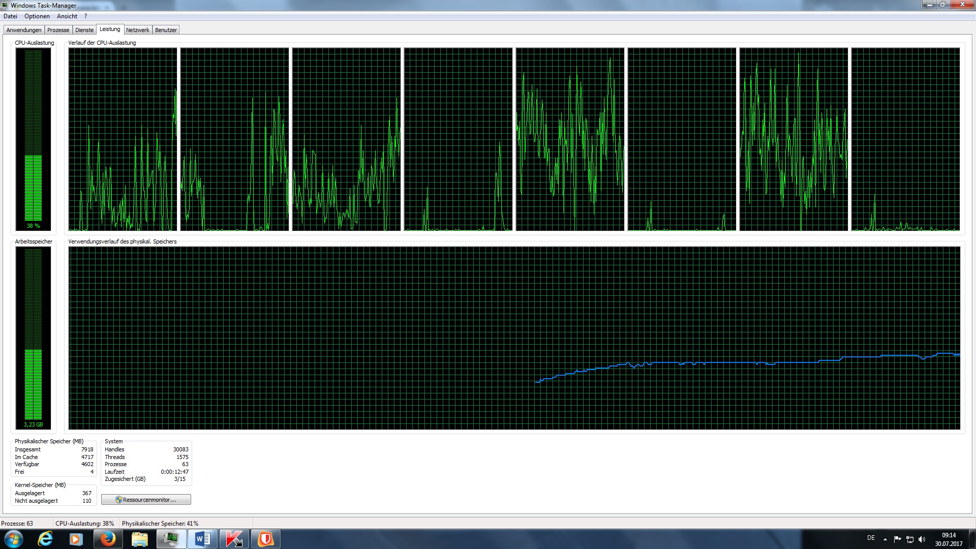

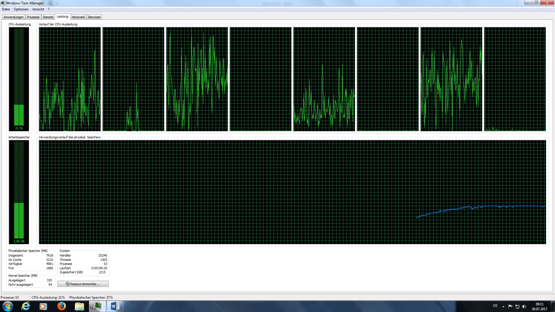

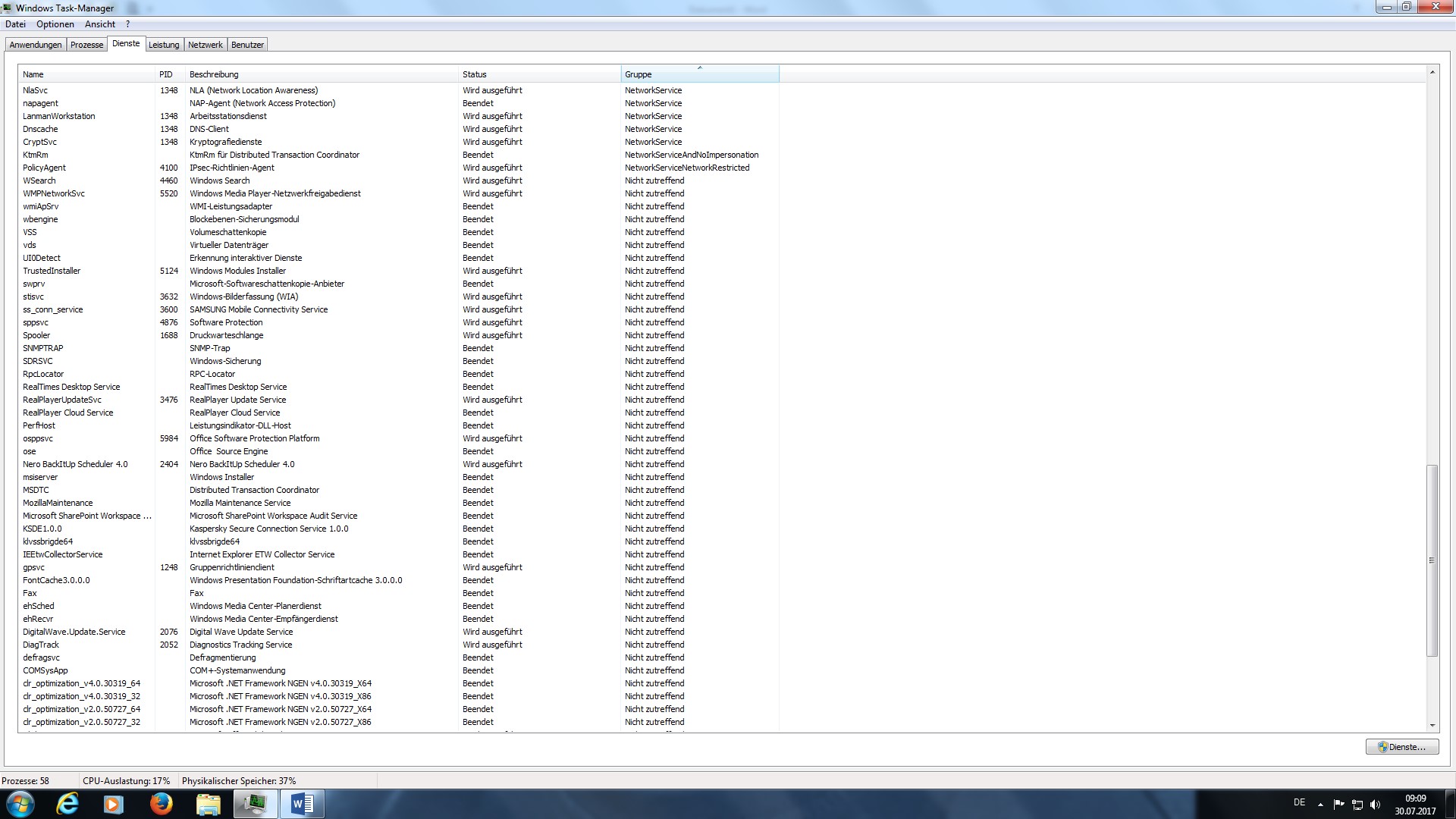

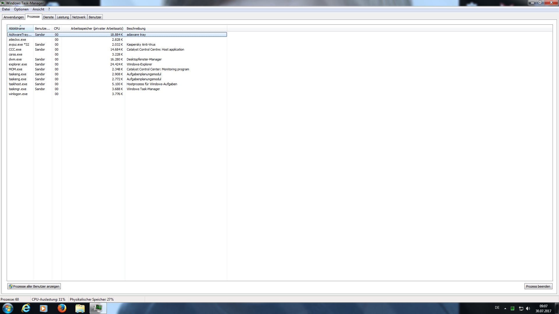

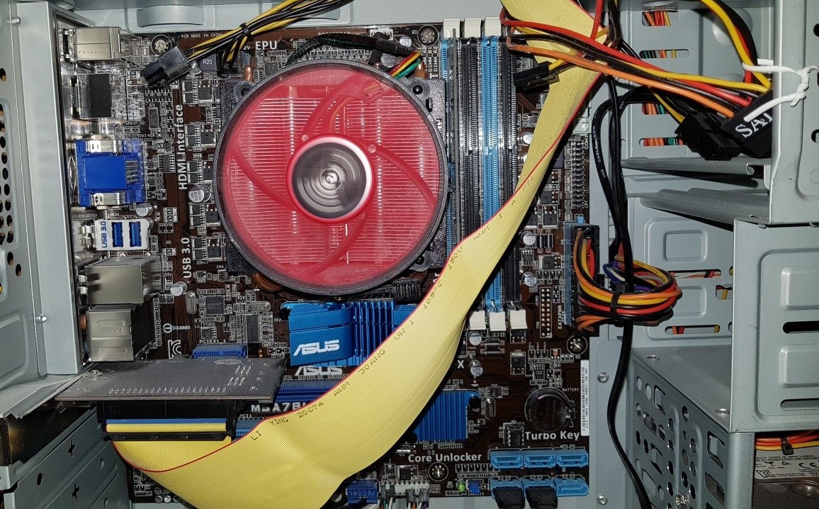

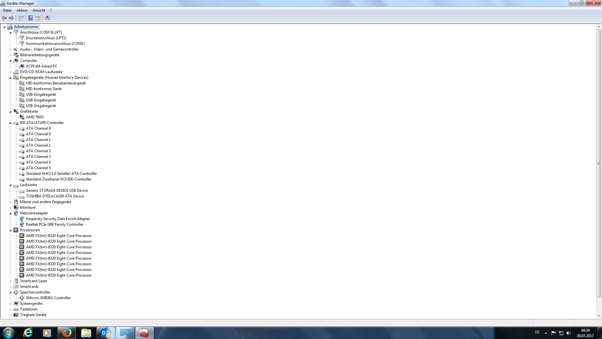

So, habe mal ein paar Bilder gemacht vom TaskManager, GeräteManager und dem Mainboard mit den Anschlüssen.
Die Festplatte ist unten rechts. Das SATA-FP-Kabel steckt mittig/unten rechts im Mainboard-Anschluss.

Auf dem 2.ten Bild hinter dem gelben IDE Kabel steht doch die genaue Boardbezeichnung, man kann es nicht richtig lesen. Kann doch nicht so schwer sein zu schreiben welches Board Du hast.
war ein paar Tage in Urlaub, daher erst jetzt die Bezeichnung des Mainboards:
Asus M5A78 L-M/USB3 Rev. 1.00
Dann hast Du wohl doch Pech, das Board hat nur 6 x SATA 3Gb/s-Schnittstellen. Also wird die Geschwindigkeit der Platte wohl nicht ausgenutzt vom Board.
SATA I (Revision 1.x) Schnittstelle, auch SATA 1.5 Gb / s genannt, ist die erste Generation SATA-Schnittstelle läuft mit 1,5 Gb / s. Die Bandbreite Durchsatz, der von der Schnittstelle unterstützt wird, ist bis zu 150 MB / s.
SATA II (Revision2.x) Schnittstelle, auch SATA 3Gb / s genannt, ist diezweite GenerationSATA Schnittstellen und läuft mit 3,0 Gb / s. Der Bandbreitendurchsatz, der von der Schnittstelle unterstützt wird, geht bis zu 300 MB / s.
SATA III (Version 3.x) Schnittstelle, auch SATA 6 Gb / s genannt, ist die dritte Generation SATA Schnittstellen und läuft mit 6.0 Gb / s. Der Bandbreitendurchsatz, der von der Schnittstelleunterstützt wird, gehtbis zu600 MB/ s. Diese Schnittstelle ist abwärtskompatibel mit der SATA 3 Gb / s Schnittstelle. (SATA II)
Als wenn die HDD mehr als 300MB/s erreichen würde... ich würde eher denken das diverse Hintergrundprogramme ihr Eigenleben treiben, entweder läuft ausversehen ein Backup (meine in den Screenshots Nero BackItUp gesehen zu haben) oder AntiVirenSoftware dreht durch.
Das geht auch mehr an Post 4+5, das die Platte keine 300 GB schafft ist mir auch klar.
