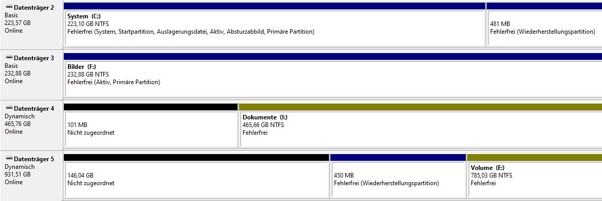

Ich habe die Partitionen auf "Datenträger 5" (der ist doch physikalisch?!) gelöscht und wollte ihn zukünftig als einen gesamten Datenträger nutzen. Die in den Tutorials dafür vorgeschlagene Vorgehensweise (Rechtsklick, Volume erweitern) funktionierte nicht, da mir der Befehl nicht angezeigt wurde.
Versehentlich erstellte ich anschließend "dynamische Datenträger", was (Gott sei Dank!) wohl nicht zu einem Datenverlust von "Dokumente" geführt hat.
Fragen:
1. Wie mache ich aus den dynamischen Datenträgern wieder Basisdatenträger? Oder ist das egal?
2. Wie schaffe ich es "Datenträger 5" als eine, große Partition zu nutzen?
Vielen Dank
Du hast auf Datenträger 5 rumgewerkelt, spricht aber dann von Dokumenten auf Datenträger 4.
Du kannst den Datenträger nicht erweitern weil die paar (zumindest bei D4atenträger 4) mickrigen MB als Partition vor der großen Partition liegen.
Ob das noch mit Windows Boardmitteln zu lösen ist (u.a. verschieben von Partitionen) weiß ich nicht, aber es gibt einige (kostenpflichtige) Tools, die das können.

Du kannst den Datenträger nicht erweitern weil die paar (zumindest bei Datenträger 4) mickrigen MB als Partition vor der großen Partition liegen.
Falsch. Dies ist entstanden, weil ich – versehentlich – auf Datenträger 5 eine "dynamische Partition" erstellt habe. Das heißt: Datenträger 4 wurde – versehentlich – Teil dieses Problems.

Jetzt wird es interessant. Du hast #5 in eine dynamische Partition umgewandelt und in #4 würden ca 100 MB freigegeben und sind derzeit nicht zugeordnet?

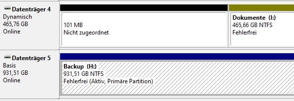

Das hat geklappt, vielen Dank!
Das Problem(?), welches ich mit Dokumente (I:\) angerichtet habe, ist damit aber nicht gelöst. Kann ich aus daraus wieder eine Partition machen, die nicht dynamisch ist oder ist es sowieso egal?
kann nicht gelöst sein damit, du hattest nur die eine platte "in der reissn"
wegen 100MB nicht zugeordnet würd ich mir da keine baustelle aufreissen wollen.
zumal ja noch immer alles weg sein kann wenn nicht aufpasst.
alternativ: wie oben die punkte nach der reihe durcharbeiten, nur halt bei "select disk x" die andere platte angeben und auch die platt machen.

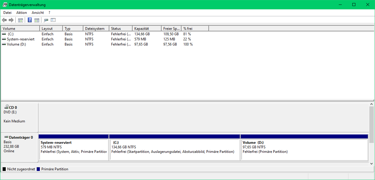

Im Jahr 2020 sollte man auch mal Windows 10 im Uefi GPT Modus installieren, wenn man nicht noch uralte Hardware hat die nur CSM Legacy MBR kann.
Denn eine Bootpartition gab es ja sogar schon bei Windows 7 im MBR Modus, wenn man nur alle Partitionen gelöscht hat und nicht selbst formatiert hat.
https://www.wintotal.de/das-raetsel-der-100-mbyte-partition-von-windows-7/#:~:text= Das Rätsel der 100 MByte-Partition von Windows,MB Platzbedarf stört und sicher die... More
Alle Bootdateien in C: gab es ja bei Windows 95-XP.
Bei Windows 10 sieht das in etwa so aus.
Screen von Windows 10 1909 clean im MBR und Uefi Modus.
