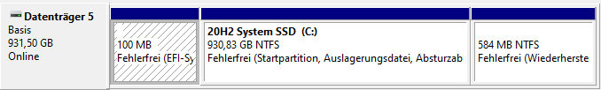

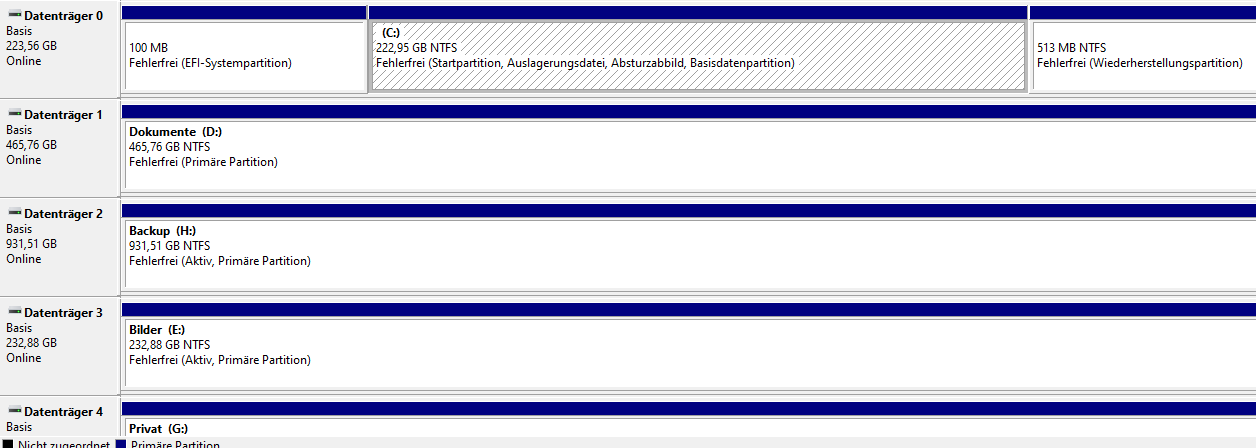

@Terrier: Übrigens. Ich habe mit der 20H2 heute auch neu clean installiert und seltsamerweise werden die Partitionen vom Windows Setup jetzt so angeordnet, wie es passt. Vorher wurde immer wieder die Wiederherstellungspartition nach vorne gelegt, jetzt ist es so wie es sein soll, nämlich liegt hinten an und ist bereits auf 584 MB angewachsen ...
Viele Grüße
Reaktionen: Terrier und Hellblau
Ja stimmt, das hat MS schon ab Windows 10 2004 geändert.
Reaktionen: Hellblau

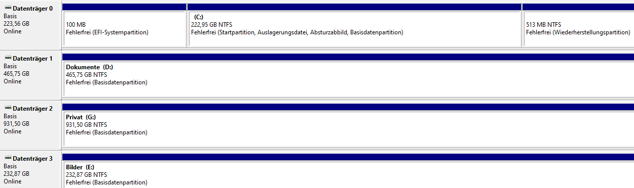

Perfekt so @Hellblau. Windows kann jetzt auch selbst bei jedem Versionswechsel seine Wiederherstellungspartition vergrößern, da sie hinten an liegt.

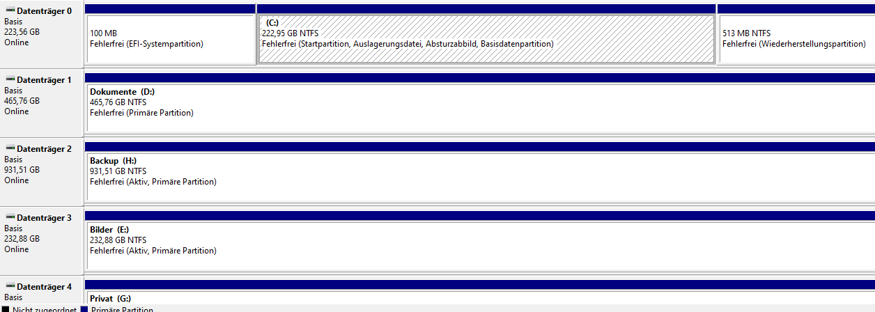

Kosmetisch könntest du Datenträger 2 und 3 noch nach GPT konvertieren. Dürften momentan noch MBR Datenträger sein, weil an der Active Setzung zu erkennen.
Klicke mit der rechten Maustaste (ganz links) auf den MBR-Datenträger in der Datenträgerverwaltung, den du in einen GPT-Datenträger konvertieren möchtest, und klicke dann auf In GPT-Datenträger konvertieren.
(Sicherheitshalber vorher Backups der Datenträger machen, auch wenn 99% alles gut geht).
Die Vorteile der GPT-Festplatte
Es erlaubt jedem Datenträger, bis zu 128 primäre Partitionen zu haben, und die maximale Volumengröße kann bis zu 18 Petabyte wachsen, so dass die primäre und Backup-Partitionstabelle für Redundanz verwendet werden kann.
Ein weiterer Vorteil von GPT gegenüber MBR ist, dass zwei Kopien des GPT-Headers gespeichert werden, eine am Anfang der Festplatte und eine am Ende.

@Schildkröte09 Konvertieren nach GPT ist bei mir ausgegraut.

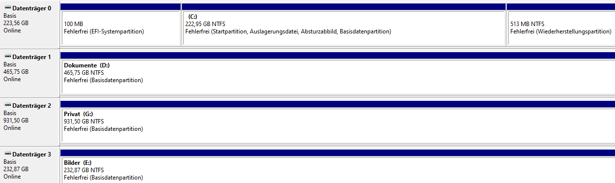

Ich habe inzwischen alle meine Platten nach GPT konvertiert, das System als Datenträger 0 verwendet (durch Umstecken des SATA-Kabels)), Windows 10 Pro 20H2 im UEFI-Modus neu installiert (vorher die Partition gelöscht und formatiert, keinerlei Daten übernommen) und sogar eine andere Festplatte (HDD) für die Sicherung verwendet. Ferner habe ich sämtliche Lösungen hinsichtlich dieses Problems, welche Google auf der ersten Seite anzeigt, umgesetzt. Fazit:
Die Windows-Sicherung geht immer noch nicht.
Reaktionen: Terrier
Hier kann dir womöglich schon wieder ein Fehler passiert sein, da du formatiert hast,
du Partitionen gelöscht hast und dann formatiert hast.
Daraus liest sich, dass du wohl selbst Partitionen erstellt hast.
Das sollte man der Windows Installation überlassen, insbesondere bei eine UEFI Installation,
wegen den wichtigen Systempartitionen und diese werden dann auch automatisch
anschließend formatiert.

Das sieht für mich aber nicht danach aus:
Reaktionen: Schildkröte09, Terrier und Nickel
Liest sich aber oben so. Ja, sieht ok aus und du hast die Partitionen erstellen lassen.

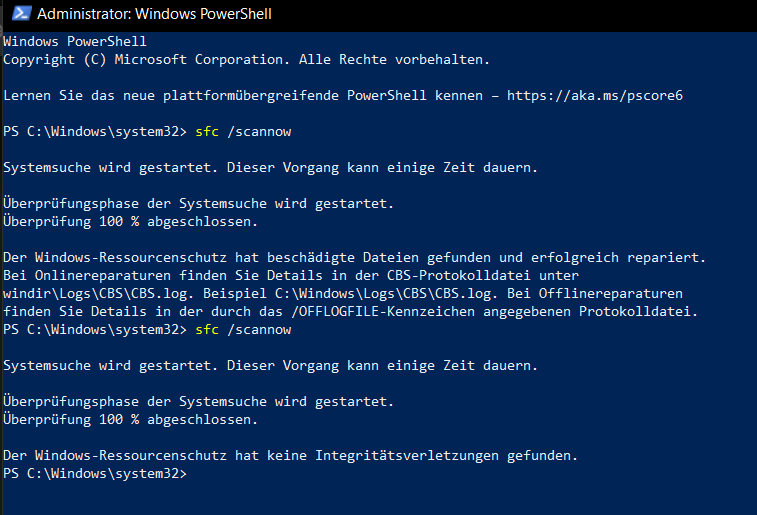

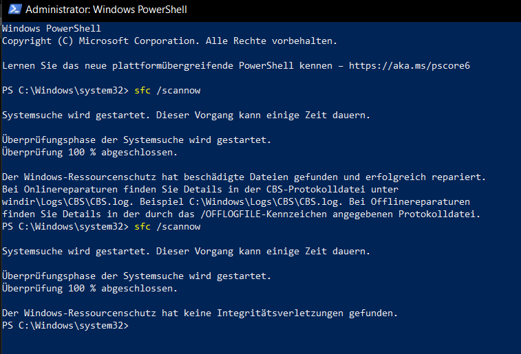

Du hast, wie ich auch, neu installiert. Lass auch mal mit "sfc /scannow" (Befehl eingeben in der Eingabeaufforderung als ADMIN gestartet) die Systemdateien reparieren. Sollte repariert werden, dann nochmal laufen lassen ...
Man sollte meinen, dass doch nach einer neuen Installation alles in Ordnung sein sollte. Pustekuchen. Nicht bei Windows ...
Bei meiner neuen Installation dies:
Lass den Check am besten auch mal laufen ...

Hat auch bei mir was gefunden: "Der Windows-Ressourcenschutz hat beschädigte Dateien gefunden und erfolgreich repariert."
