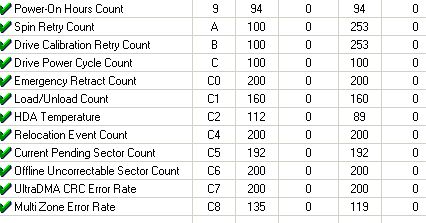

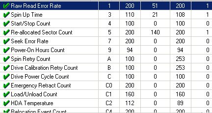

SMART-Werte:
Hier die SMART-Daten, sorry - leider in 2 jpgs...

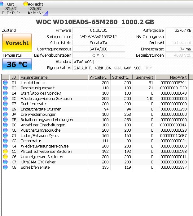

Dieses Smart-Display scheint mir suspekt - wenn die letzte Spalte die Daten sein sollen, sind die Betriebsstunden 0,
Kannst Du mal einen Screenshot von CrystalDiskInfo posten - und Edit/Copy Option/Identify Device Einstellen, dann mit Copy in die Zwischenablage, und in eine Textdatei

CrystalDisk gibt mir folgendes an Info:
Sieht scheußlich aus - 1427 als defekt markierte Sektoren...
