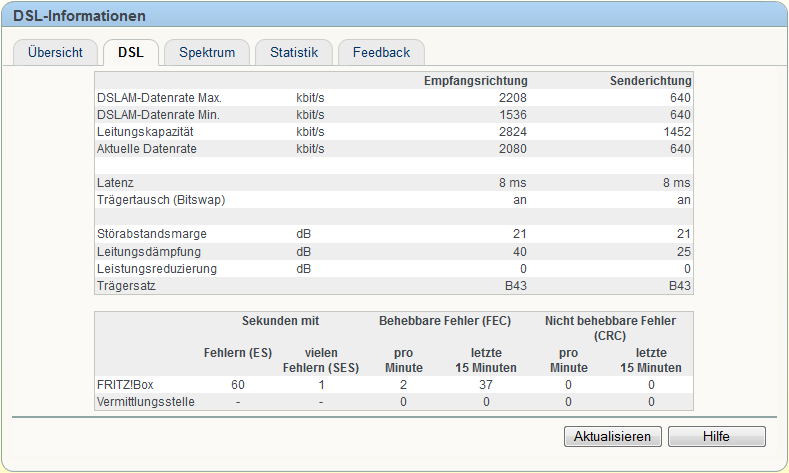

Und zwar hab ich bei meinem 1und1 Internet schon seit ca. 3 Wochen nur 2,1 Mbit/s
Downspeed.
Also der ladet nur mit maximal 216 KB/s.
Früher waren es 6,8 Mbit/s und er hat mit maximal 702 KB/s geladen.
Es war auch schonmal ne Zeit lang 3,8 Mbit/s und auch schon mal 5,5 Mbit/s.
Woran kann das liegen?
Kann es an 1und1 liegen? Oder am Router?
Würd ein Firmware-Update vielleicht was bringen?
Ich hab den FRITZ!Box Fon WLAN 7270 und die Firmware-Version 74.05.05

Hast du die aktuelle FW drauf, Router mal Resettet mal ausgesteckt? Derzeit sieht es aber so aus als ob deine Leitung nicht mehr hergibt. Hast du schonmal 1u1 angerufen und mal ein Ticket eröffnet? Vllt haben se dich auf nen anderen Port geschoben wo nicht mehr drauf ist?
Wenn du wüsstest welchen ISP du vor kurzem hattest und jetzt könnte man auch sagen ob du jetzt den gleichen port hast oder nicht. Ich denke mal du warst vorher auf einem Vodafone, O2 oder anderen Port und jetzt au nem Telekom Port, zumindest sieht es so aus.
Das ist definitiv kein Telekom-Port!
Unabhängig davon, ob durch Deinen Wechsel auch der port geändert wurde: diese Schwankungen sind vertraglich auch legitimiert. Es gilt logischerweise die "bis zu"-Klausel, sodass du höchtens auf Kulanz hoffen kannst, dass man Dich finanziell auf irgendeine Weise entschädigt. Dass die FritzBox sich nun nicht mehr mit der ursprünglichen Geschwindigkeit synchronisiert, würde ich nicht auf ein Firmware-Problem zurückführen, denn sie hat es ja vormals mit der aktuellen Firmware getan. Vielmehr musst du befürchten, dass auch Du einfach Opfer folgender Systematik geworden bist. Immer mehr belegte DSL-ports im Verteiler, der eben abhängig von Anbindung, mit einer bestimmten fixen Bandbreite versorgt wird. Diese wird dann auf die belegte port-Anzahl umverteilt, sodass jeder port im Mittel eine theoritische maximale Bandbreite hat. Da es aber verschiedene Tarifmodelle gibt, greifen einige ports eben, wenn dämpfungstechnisch möglich, zb. 16, 6, 2, 1 Mbit ab und dann sind da ja auch noch die VDSL-ports, meist deutlich weniger als ADSL-ports, die min. 25 Mbit vom Kuchen abbekommen. Bedeutet nun auf jeden Fall, dass Du sehr wahrscheinlich port-seitig gedrosselt wirst, damit Deine Bandbreite an weitere neu geschaltete ports umverteilt werden kann. Vielleicht weißt du ja, ob Nachbarn und Freunde in der Umgebung seit kurzem DSL-Neukunden sind. Das wäre dann ein Indiz für meine Vermutung. Diese Problematik kenne ich auch nur bei Kunden der T-Com und deren Infrastruktur-Mietern und habe es am eigenen port erfahren. Bin dann zur Telefonica-Infrastruktur gewechselt und habe seitdem das 3 bis 4-fache der Bandbreite. Ich wünsche Dir, dass 1&1 da noch was reißen kann, aber mache Dir keine zu großen Hoffnungen. Vertraglich wird dieses Vorgehen legitimiert sein und abgesehen von der Kundenzufriedenheit wird der Laden bei bleibendem, konstantem Geldeingang über die Vertragslaufzeit kein großes Interesse daran haben, sich für Dein "Luxusproblem" zu interessieren. Um den Ansatz mit dem Router als Fehlerquelle zu verfolgen, probiere nur mal testweise einen anderen Router am Anschluss (wenn vorhanden).

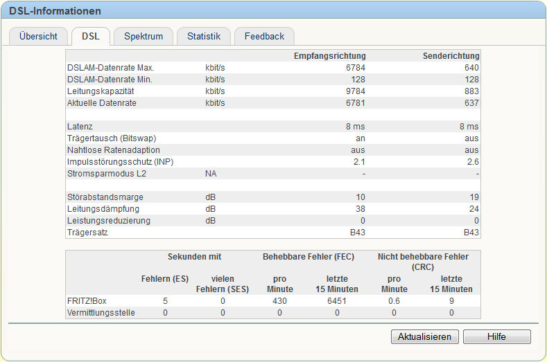

Ich hab grade die neuste Firmware draufgemacht und jetzt hab ich wieder volle 6,8 Mbit/s Downspeed.
Der ladet wieder mit maximal 703 KB/s. :)
Also lag's doch an der Firmware.
