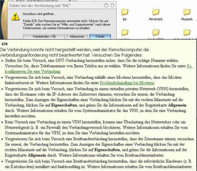

hi,
ich habe mir die 1und 1 dsl flat geholt.
habe das dsl usb modem genau so installiert wie in der anleitung beschrieben.hab bei der sorftware 1und 1 ausgesucht als provider(es gab noch tonline und..)
nachdem alles installiert war wollte ich verbinden.hab das passwort mit.... @online.de und ohne eingegeben.aber nicht geht nur das power led leuchtet.hab das passwort mit dem . in der mitte eingegeben stimmt das?habe eine telefon anlage und das heisst ich muss ne 0 davor eingeben aber wo?wie ist die nummer für dsl bei 1und1?der sppedmanager von tonline erkennt nur meine normalen netzwerkkarten aber nicht mein usb modem.hier noch 2 fehlermeldungen einmal bei der standard verbindung und einmal wenn ich selber ne dfü verbindung erstell.
mfg geforce

Normal über Netzwerkverbindung einrichten, dort kann man auch eine 0 zur Amtsholung eingeben.
Hast du WinXP oder benutzt du irgendeinen anderen DSL-Treiber wie Cfos usw.?
Ich nutze 1 &1 schon ca. zwei Jahre ohne Probleme.
1. Für DSL braucht man keine Einwahlnummer!
2. Bei Verindungseinstellungen den Benutzernamen eingeben: 1und1/xxxx-xxx
3. Ist das Modem am Splitter angeklemmt?
4. Anschluss an der Telefonanlage ist falsch!
5. 1und 1 hat doch ne ganz gute Anleitung
6. Nicht den Profidialer für das Setup verwenden, der ist für ISDN Verbindungen!

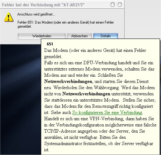

hab das usb 1un 1 modem aber nur das power led leuchtet der dsl led nicht.hab alle treiber wie befohlen installiert aber nix wählt.mit 0 und ohne die nr is p032 oder so....
was kann ich noch tun die bei der telecom agen er müsste funken.
hab das modem am splitter waru mmuss ich dann keine 0 vorwählen mit dem tel muss ich auch.
das kommt auch immer bei der dfü verbindung kann es an antispy liegen?
DSL ist eine direkte Datenverbindung, ähnlich wie bei einem Netzwerk, da gibst du ja auch keine Telefonnummer an.
Bei den Verbindungseinstellungen ist auch Verbindung über Netzwerk zu wählen.
Hat die Telekom dir den schon die Frei-Schaltung des Anschlusses mitgeteilt? Komt glaube ich mit schriftlicher Ankündigung. Wenn du den Splitter von der telekom hast ist dort eine CD mit Testsoftware dabei. da kannst du ohne Einloggen bei einem Provider die DSL Verbindung bis zum Rechner prüfen.
Wenn DSL noch nicht freigeschaltet ist, kann sowoeso nichts funktionieren.
doch sie meinten es geht.hab ein usb modem da erkennt die tonline software nix ausser meine netzwerkkarten aber die brauch ich ja net
ab wann leuchten die leds?was kann ich noch tun?hab nen analogen anschluss
