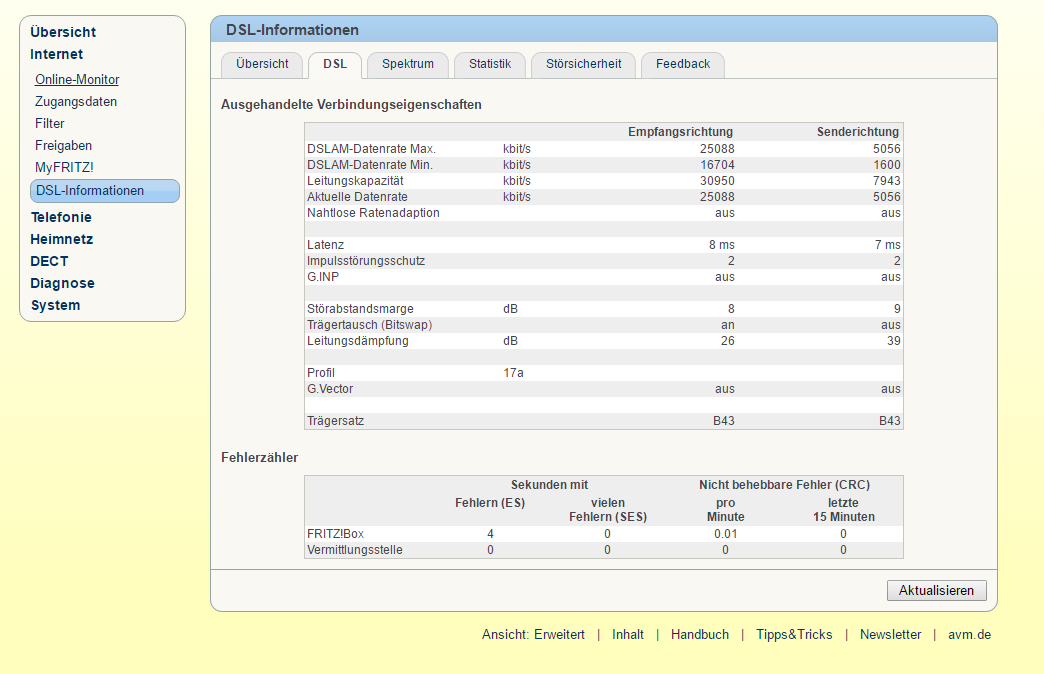

bei mir wurde am Mittwoch von 1und1 VDSL 50 geschaltet, im Vorfeld wurde mir mitgeteilt, das nur 25MBit zur Verfügung stehen und ich im Falle eines Ausbaus automatisch mehr Bandbreite bekomme. So weit so gut, nur klingt mir 25Mbit nach einem eher künstlich festgelegten Wert und da ist doch sicher mehr drin.
Anbei die DSL Seite von meiner Fritzbox Konfiguration, kann ich da irgendwas machen um noch etwas mehr Leistung rauszuholen? Leitungskapazität scheint ja größer zu sein, als das was ich nutzen kann. Gerade im Upload wären 7,9 statt 5 Mbit nen echter Gewinn.

Bei deinen Leitungswerte - vergiss es einfach
Und die Leitungskapazitätswerte sagen nur aus, was du maximal bekommen könntest wenn du ca 1m neben der Vermittlungsstelle wohnen würdest
Bei mir stehen auch 15.xxx zur Verfügung und ich bekomme real nur 12.300. Da kann man erstmal nichts machen aufgrund der "bis zu"-Klausel. Sollte es irgendwo eine Mindestbandbreite geben, ist diese bei VDSL50 oft mit 25.000 angegeben, also vollkommen in Ordnung momentan. Selten hilft ein Neustart der Fritz!Box.
Du selber kannst eigentlich nichts machen ausser auf neue Leitungen zu warten. Laut Leistungsbeschreibung ist deine Geschwindigkeit auch in Ordnung
Das ist nicht korrekt. Die Leitungskapazität gibt die maximal mögliche Bandbreite an. Es macht aber nur wenig Sinn diese zu schalten da es zu Instabilitäten kommen kann.
Du kannst nur hoffen, dass es bald zum Ausbau kommt. Wenn du dringend zeitnah mehr Speed brauchst (für UHD-streaming etc) dann bleibt dir wahrscheinlich nur der Wechsel zu nem Kabelanbieter.

Alles klar, danke! Woran erkennt man die Leitungsqualität? Die Geschwindigkeit passt eigentlich, mehr wäre zwar besser, aber über stabile 25k kann man nicht meckern (wusste ich ja wie gesagt auch vorher).
An der "Leitungskapazität" ... - mehr ist zur Zeit nicht drin. Und wie du schreibt, wenn deine "25" stabil sind, dann geht das in Ordnung.
hi,
hast du mal beim Reiter Störsicherheit geschaut, ob dort alle Punkte auf maximaler Leistung stehen ? Also normalerweise kommt man sehr nah an die maximal möglichen Werte heran. Bei dir ist das Problem die hohe Dämpfung.
Gruß t.

Bei einer Leitungskapazität von den ca 30 hier wird kein VDSL50 geschaltet.
Da müsste schon eine Kapazität von 50+ Mbit rauskommen.
Da es über die Telekom Leitungen geht wird 1&1 hier auch vermutlich nichts ändern.
Die Telekom schaltet auch erst VDSL50 wenn die Leitungskapazität 50 oder mehr MBit erreicht.
Bei 49 schon wird nur noch VDSL25 geschaltet.
