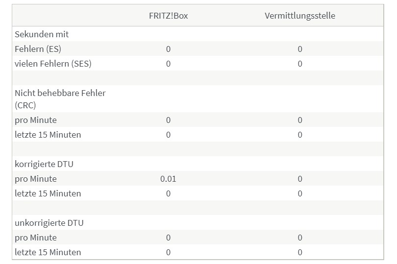

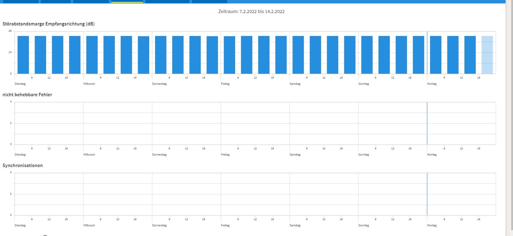

Hallo Leute,

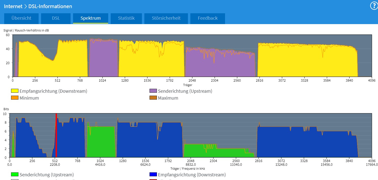

anbei mal meine Telekom VDSL 50 Leitungsdaten. Ich würde eure Meinung zu den Leitungswerten interessieren.
Setup:
FritzBox 7590 mit aktueller Firmware
Exakte Leitungslänge gemäß Telekom Kontes: 412 m
2015 wurden erneuert: 1. TAE - original Telekom, Indoor Verkabelung J-02YS(St)H 2x2x0,5 (20 m Länge)
Magenta M @ 50 MBit
Einfamilienhaus auf dem Dorf
Kein DLAN

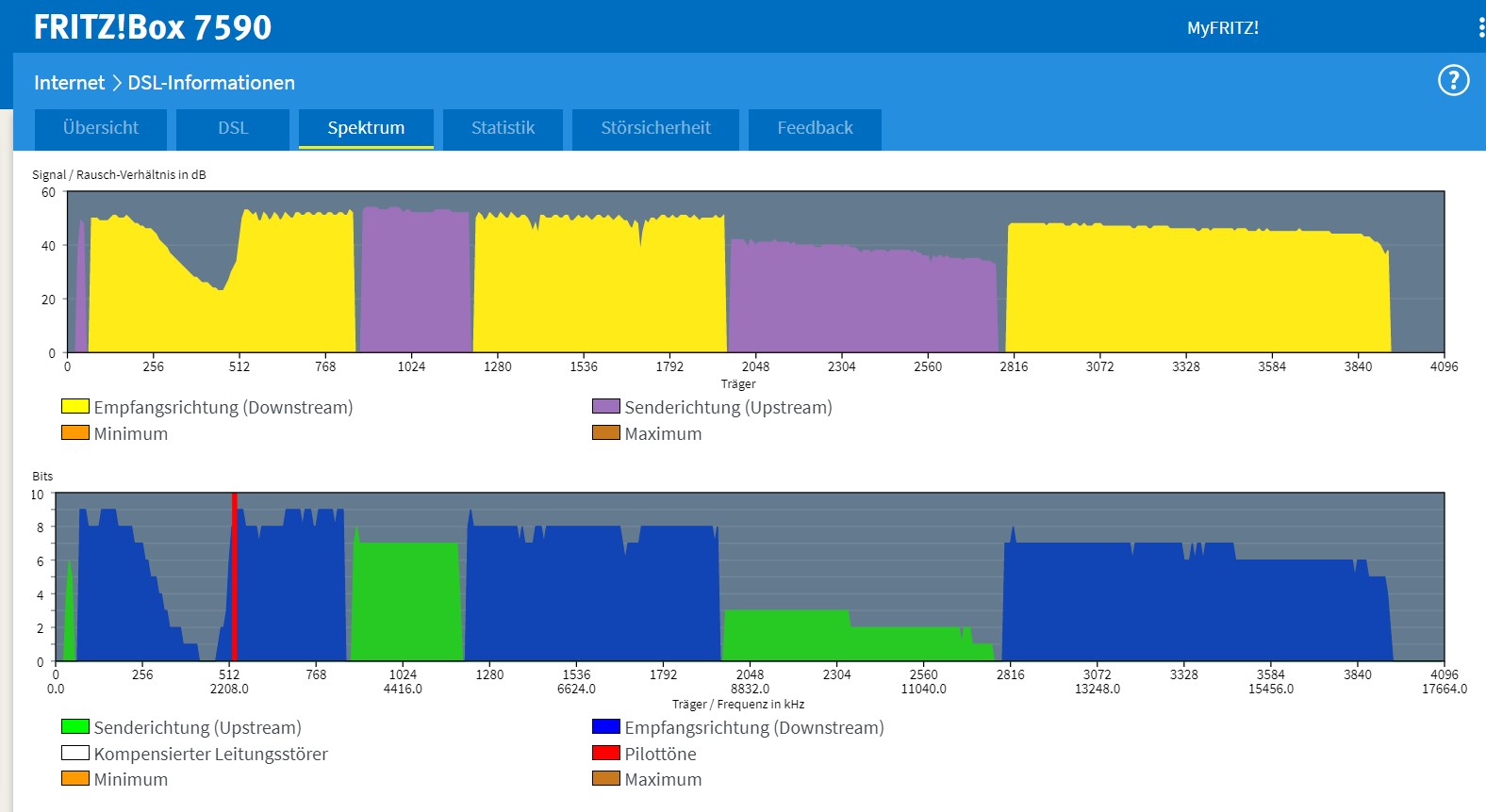

Auffälligkeiten:
Sägezahn im Spektrum zwischen 2,2 Mhz und 8 Mhz.
Die beiden stärkeren Einbrüche im Spektrum bei ca. 5 und 7 Mhz sind vor allem abends. Diese starken Einbrüche führe ich auf Funkeinstreuungen (möglicherweise Amateurfunk) zurück.
Die Ursache des Sägezahnmusters im Spektrum kann ich nicht nachvollziehen. Die Zacken sind immer vorhanden. Ist euch eine mögliche Ursache hierfür bekannt?
Ausblick:
Momentan läuft die Leitung sehr stabil, was ich auf die großen Reserven zurückführe, da derzeit nur 50 MBit gebucht sind. Gibt es Erfahrungswerte, die aufzeigen, ob die Leitung noch stabil ist, wenn
  • VDSL 100 oder
  • SVDSL 175 (250 nicht möglich laut Online Abfrage)
gebucht würden?
Danke.

Bin da kein Profi aber bei einer Störabstandsmarge von 25dB hast du noch viel Luft nach oben. Wenn SVDSL 175 angeboten wird würde ich das bei Bedarf nehmen. Du hängst dann nicht bei 175Mbit fest, es können durchaus auch 200-220Mbit werden. Genau weiß man es halt vorher nicht.

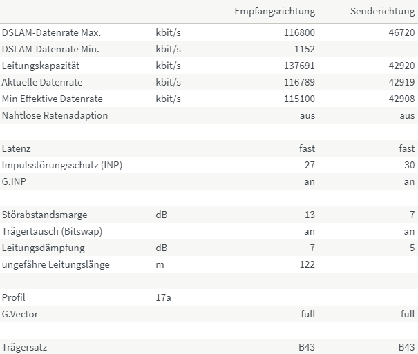

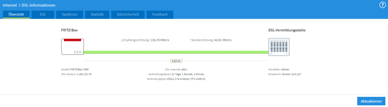

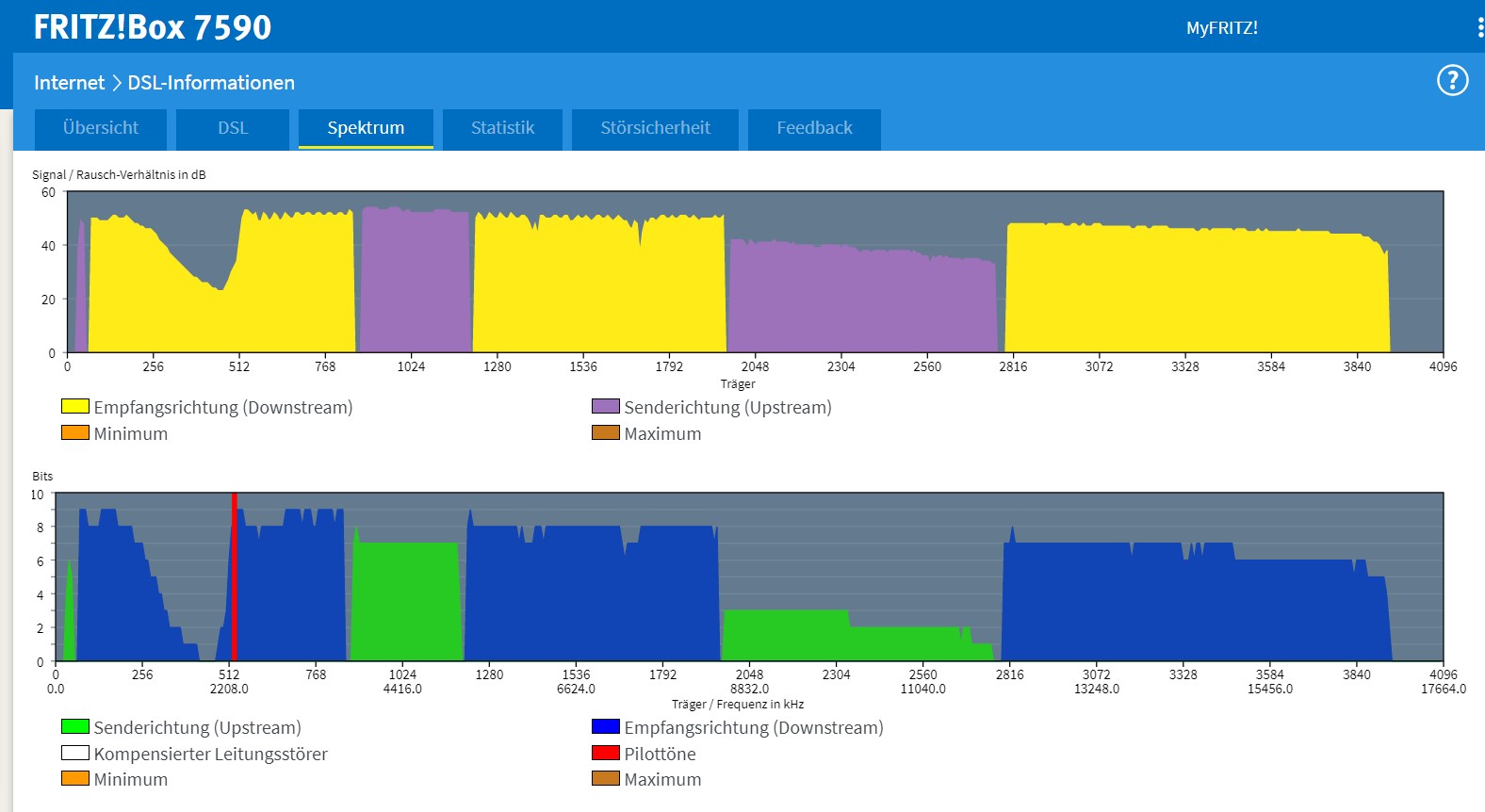

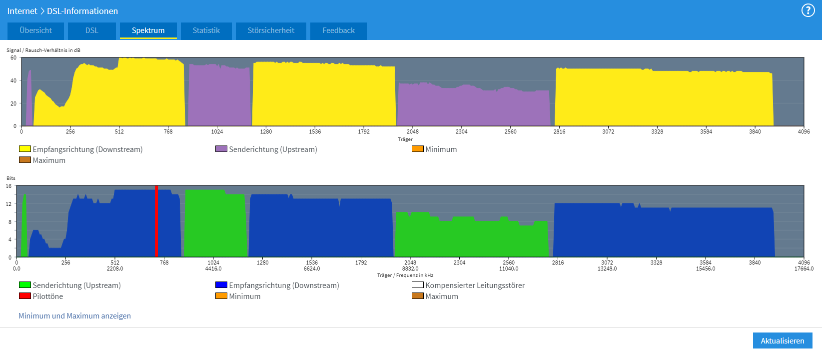

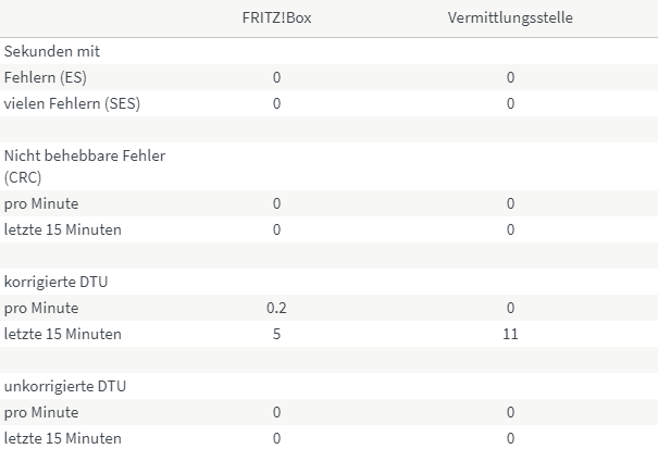

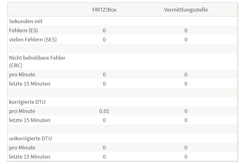

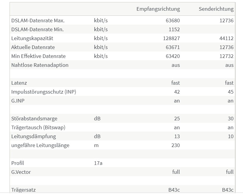

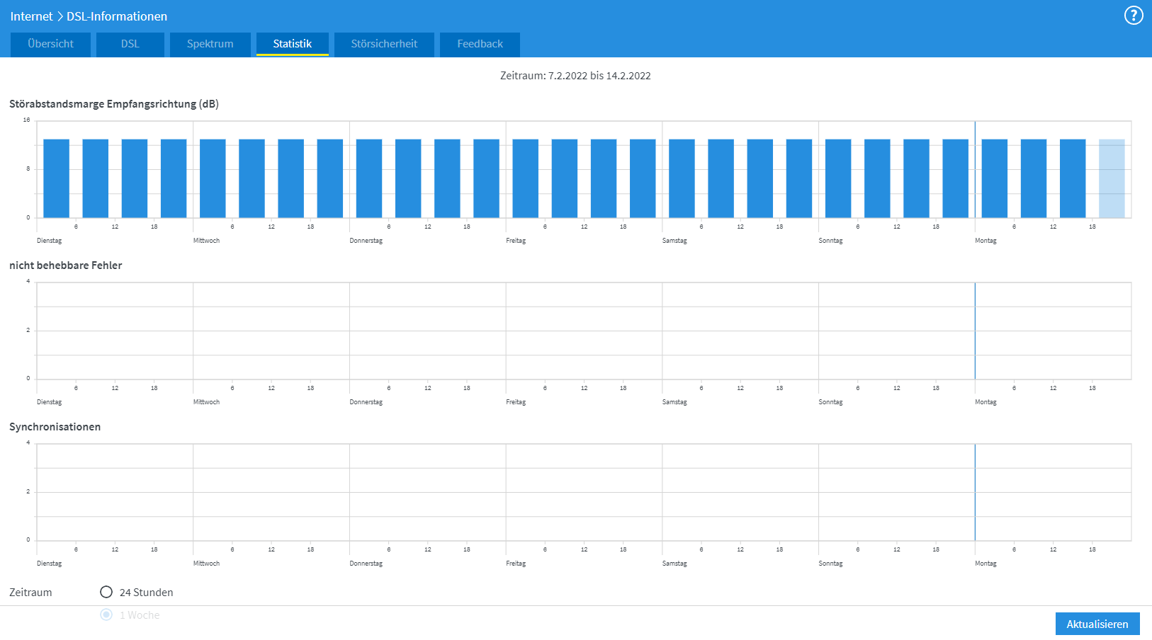

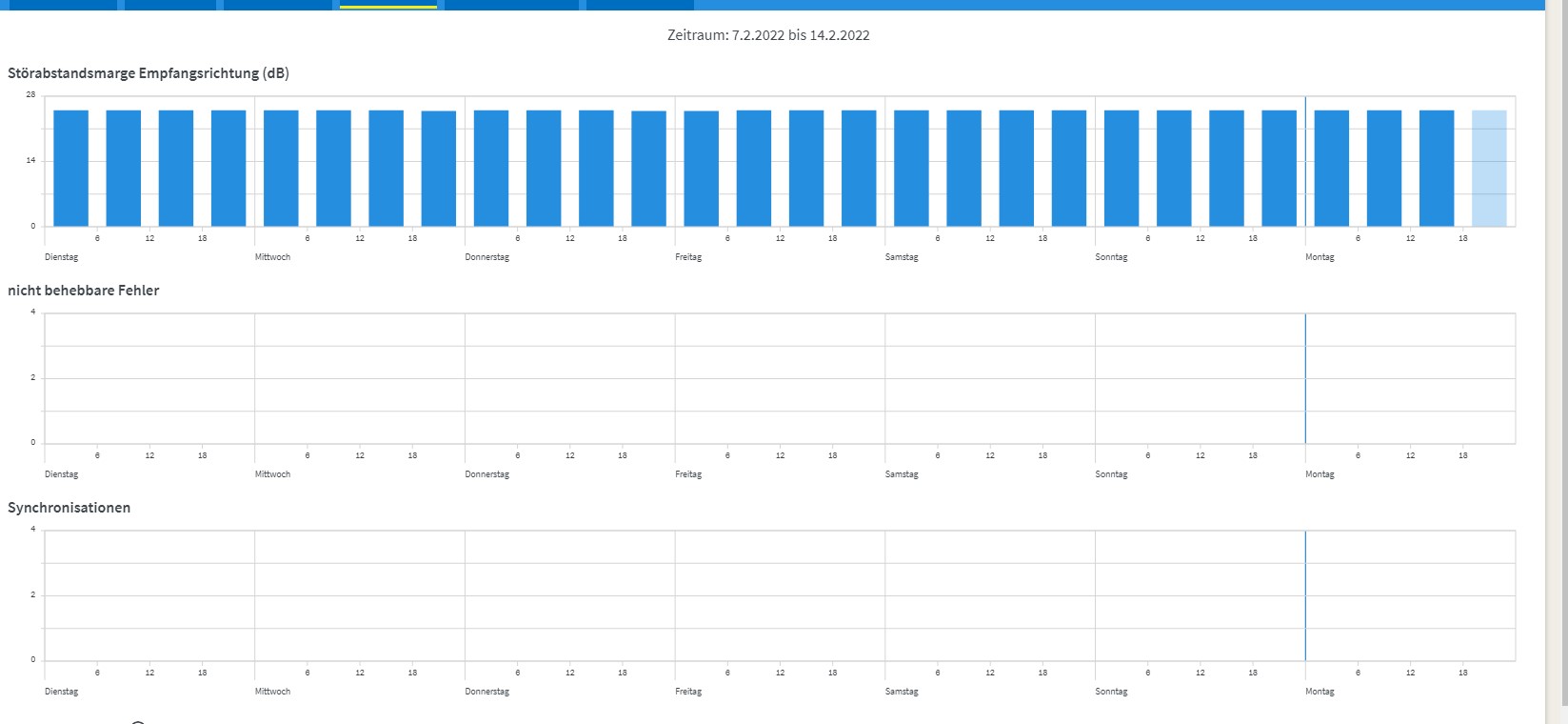

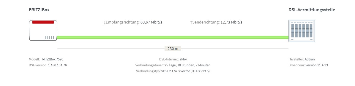

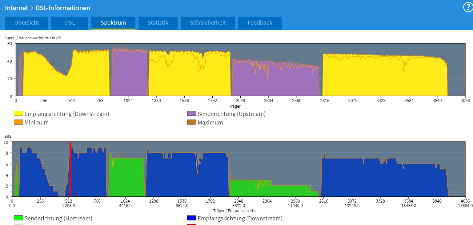

Hier hast du einen Vergleich zu meinem Anschluss. [Telekom Magenta "L" 100/40]
Das Muster ist bei mir auch in gewisser Art und Weise zu erkennen. Anschluss läuft ebenfalls sehr stabil.
Die Leitungslänge stimmt, welche in der Fritz!Box angezeigt wird. Wurde vom Techniker ebenfalls erwähnt.

So sieht das Spektrum nunmal aus bei VDSL. Das ist völlig normal.
Die "Einbrüche" kommen vermutlich durch "Downstream Power Back-Off (DPBO)". Einfach mal googeln...
Reaktionen: minibip

Danke für die vielen Feedbacks.
DPBO ist meines Wissens nach nur bis zum Träger 512 bei mir aktiv. Macht auch Sinn, da ich am Outdoor DSLAM hänge und durch die Pegelabsenkung eine Störung der ADSL Indoor Anschlüsse verhindert wird.
Das mit dem EMV Störer schaue ich mir mal im Detail an. Danke dafür.
By the way: Es zeigt sich, dass die Angabe zur Leitungslänge der Fritzbox in Praxis nicht wirklich taugt. Variablen wie Querschnitt und Beschaltungsgrad der Leitung spielen hier eine unbekannte Größe in der Kalkulation. Ich vermute die Fritzbox rechnet mit Mittelwerten. Auf dem Land ist die Beschaltung gering , dazu vergleichsweise dicke 0,6 mm Kabel bis zum APL.

Dann mal interessant das es bei mir exakt passt mit der Kabellänge ^^.
Korrekt, bei dir scheinen die Bedingungen exakt zur Kalkulation der Fritzbox zu passen.
Bei mir nicht. Durch den geringen Beschaltungsgrad und 0,6mm Kabel nimmt die Fritzbox an, dass ich nur 230m Kabellänge habe, obwohl es exakt 412 m sind. Diese Angabe stammt aus Kontes Orka und ist somit 100 Prozent exakt.
Gruß
Ich meine, ich sehen den "Grauen Kasten" aus dem Fenster an welchem ich hänge. :p Weit weg kanns dann auch nicht sein. Hat mir der Telekom Mitarbeiter (Technik) erklärt, war ein nettes Gespräch damals wie der da war.
Damals die Zeit mit Kabelinternet (Unitymedia / Vodafone), war eine reinste Katastrophe... Da redet man besser nicht drüber... Schlimme Erinnerungen. :D Telekom ist einfach "Liebe".
@Nico: Du hast eine traumhafte Leitung. Aber ich will mich nicht beklagen, auch meine Leitung ist ganz gut.
Die TAL nimmt manchmal seltsame Wege. Es gibt Fälle, da steht der DSLAM direkt gegenüber, dennoch hat der Anschluss 400-500 m Leitungslänge, da die Leitung nicht direkt zum Haus führt, sondern einen Umweg nimmt. Da steckt man nicht drin.
Korrekt.
DPBO hat mit den Zacken und den Einbrüchen weiter hinten im Spektrum gar nichts zu tun.

Aber immerhin schwankt der SNR nicht/kaum. Das ist schon mal positiv.
