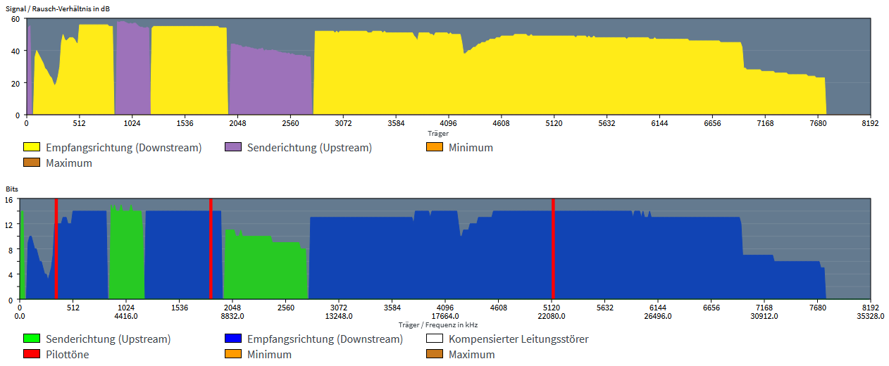

Bei der Leitungslänge wirds schwer mehr rauszuholen. Lässt sich eventuell an deiner Hausverkabelung was optimieren ?
Also die 490m allein sollten kein Grund sein, um nicht in die Nähe von100MBit zu kommen.
Sonst würde 1:1 den Tarif auch gar nicht anbieten. So wie das Spektrum aussieht, ist da irgendwas kaputt. Also würde ich im ersten Schritt mal eine Störung bei 1:1 melden.

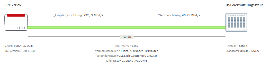

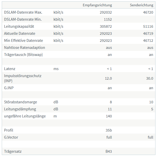

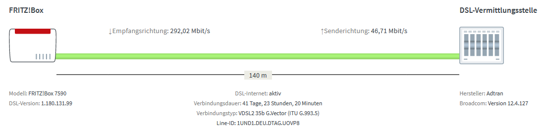

Das liegt am Abstand zum Verteilerkasten. Je weiter Weg desto höher die Dämpfung. Ich hab das Glück das ich von meinem 10m luftlinie entfernt bin und von DSL 250 292 ankommen 😂 (7530)

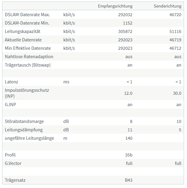

😏 die 292Mbit sind mit Sicherheit das, was die Leitung kann bzw. mit dem, was du verbunden bist und nicht das, was du wirklich am Ende bekommst 🙂
ich das Glück das hier bei mir nicht viele Leute an der Leitung hängen habe mit denen ich die Datenrate teilen müsste. Weiß ja nicht wie es beim TE so aussieht. Wenn er in einem "Ballungsgebiet" wohnt und alle sich die Leitung teilen, kanns auch mal langsamer sein als vereinbart. Am Zweitwohnsitz habe ich dies leider auch. Von 150Mbit kommen nur 20Mbit an und das extrem instabil von 2Mbit bis 20Mbit schwankend bei o2 Unlimited Tarif
Die 292 Mbit sind der Brutto-Höchstwert des VDSL 250 Profils. Da kommen dann knapp über 270 Mbit/s netto durch, wenn das nicht am BNG nochmal gedrosselt, "geshaped" wird. Die 292 brutto bekommt man mit geeigneter Verkabelung und geringer Entfernung zum Kasten dann auch zuverlässig, wenn es keine Störer in der Nachbarschaft gibt. Ob das ein Ballungsgebiet ist, spielt dabei eher keine Rolle.

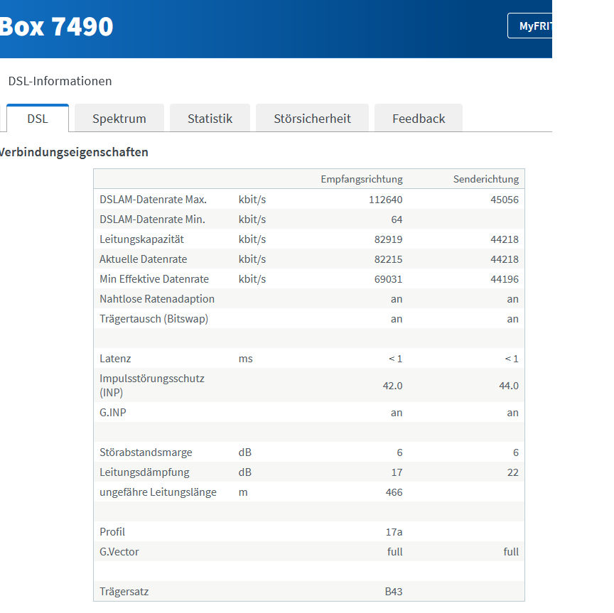

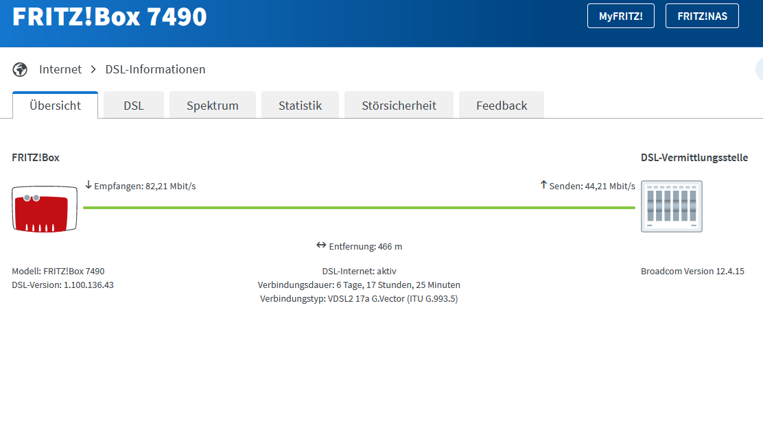

So ich habe heute gegen eine Busch-Jaeger UAE getauscht.

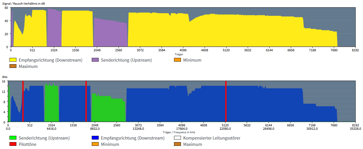

Frisch abisoliert Patchkabel direkt eingesteckt & syncen lassen. Ein kleines bisschen hat sich der Sync verbessert. Ich werde die Tage mal 1und1 kontaktieren, ich meine was von 30 Tage testen bei Abschluss gelesen zu haben, mal sehen wie es weiter geht, vllt leb ich auch einfach damit bis das Glasfaser bei uns liegt sofern 1und1 da nichts machen kann.

Ich habe auch nicht verstanden, ob bzw. warum du nicht längst eine Störung bei 1&1 aufgegeben hast. Was erwartest du soll sich verbessern, wenn 1&1 nichts von deinen Problemen oder deiner Unzufriedenheit weiß?

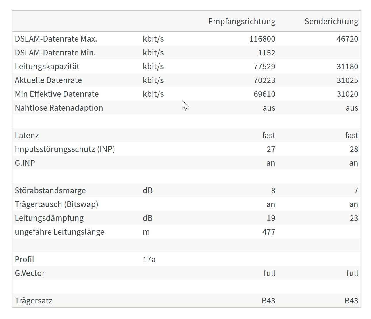

Zwischenzeitlich hatte der DSLAM von 116800 auf 70000 runtergedrosselt.
Störung wurde gestern am Sonntag gemeldet und ja hast Recht gehabt Störung melden war überfällig. Eben war ein sehr netter Herr von der Telecom da. Es wurde unten am Hausanschluss auf eine andere Leitung umgestellt und in der Vermittlungsstelle wurde noch der Port gewechselt. Er meinte aber ich soll mal beobachten ob es noch zu Fehlern kommt und der DSLAM vllt wieder runterdrosselt. Wäre dann eventuell die Leitung hoch in die Wohnung die dann problematisch sein könnte. Anbei das Ergebnis, wenn es so bleibt bin ich super zufrieden.

tja zu früh gefreut, das ging schnell. Gestern abend in die Fritzbox eingelogt und DLM hat erneut zugeschlagen. Das einzige was mir aufgefallen ist, das die Störabstandsmarge sich nach oben verändert hat. In den Ereignissen zeigt sich einmal, das am 06.06. die Internetverbindung gegen 15uhr verloren wurde (eher außerplanmäßig), dann in der Nacht zum 07.06 die Zwangstrennung von 1und1 zwischen 3 - 4 Uhr morgens dazu und er dann mit einem Sync von 69Mbit dank DLM zurück kam. Fehler werden zudem absolut keine angezeigt außer korrigierte DTU. Ich bin ratlos :(
