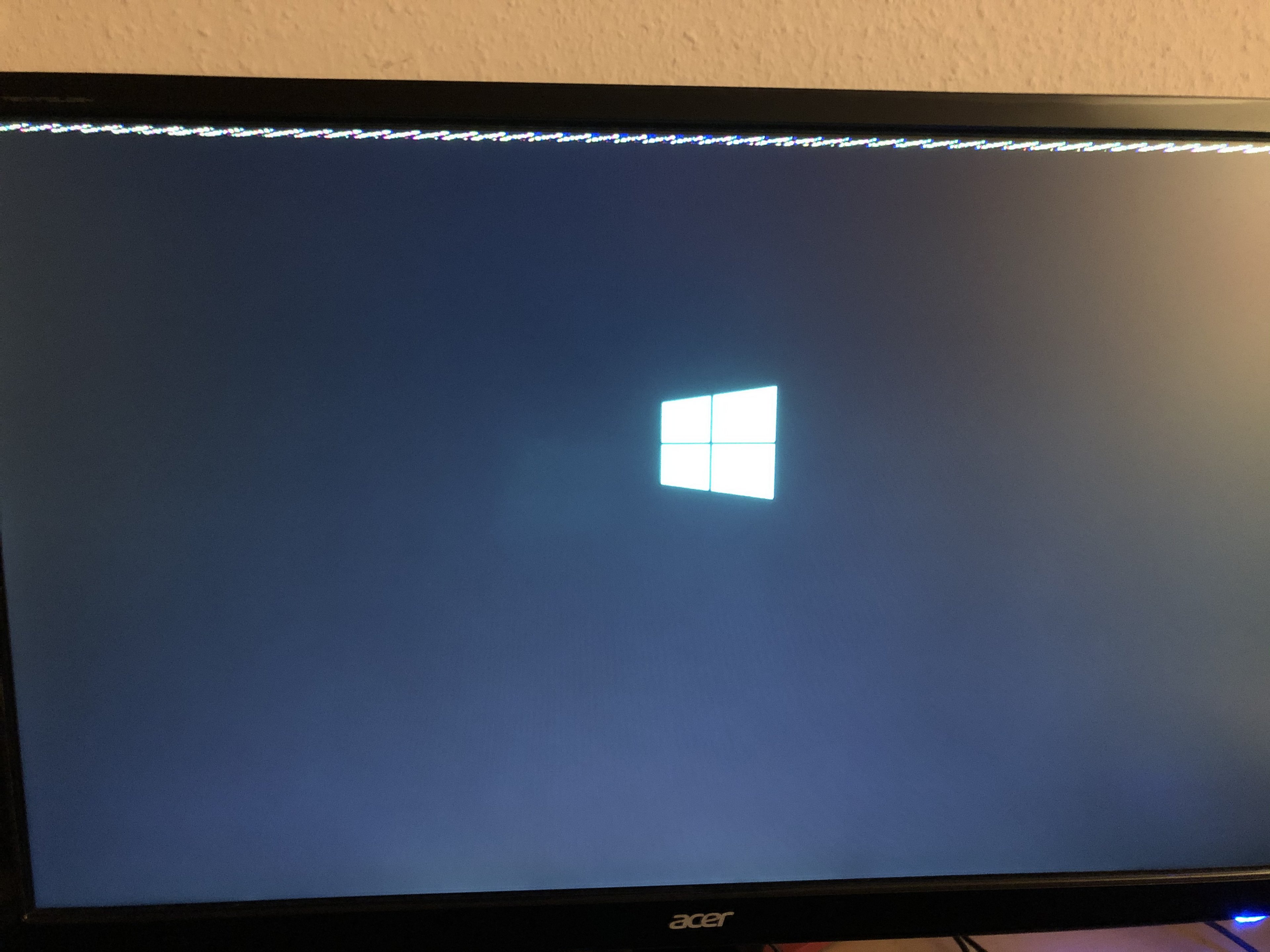

Ich habe jetzt den PCI Steckplatz gewechselt, da ich zwei habe. Nun funktionierte alles wieder, aber beim Start von Windows hat sich das Bild eingefroren mit einem Strich oben. Ich höre wie der Computer weiter arbeitet und auch herunterfährt wenn ich den Power Bottum drücke somit ist die SSD wohl i.O.
Ok, jetzt ist der Fall anders. Bildfehler sind oben zu sehen. Das ist kein gutes Zeichen. Das lässt nun doch in Richtung Grafikkartendefekt tippen
Reaktionen: von Schnitzel, R33ZN und Piep00

Tut sie doch nicht. Sie zeigt kein Bild, wenn sie gestartet wird (der Bootscreen ist nur ein Notmodus ohne, dass die Karte wirklich voll läuft) und zudem hast du Grafikfehler
Steck sie in den anderen Slot und da wird sie auch wieder bis zum Bootlogo kommen schätze ich mal
