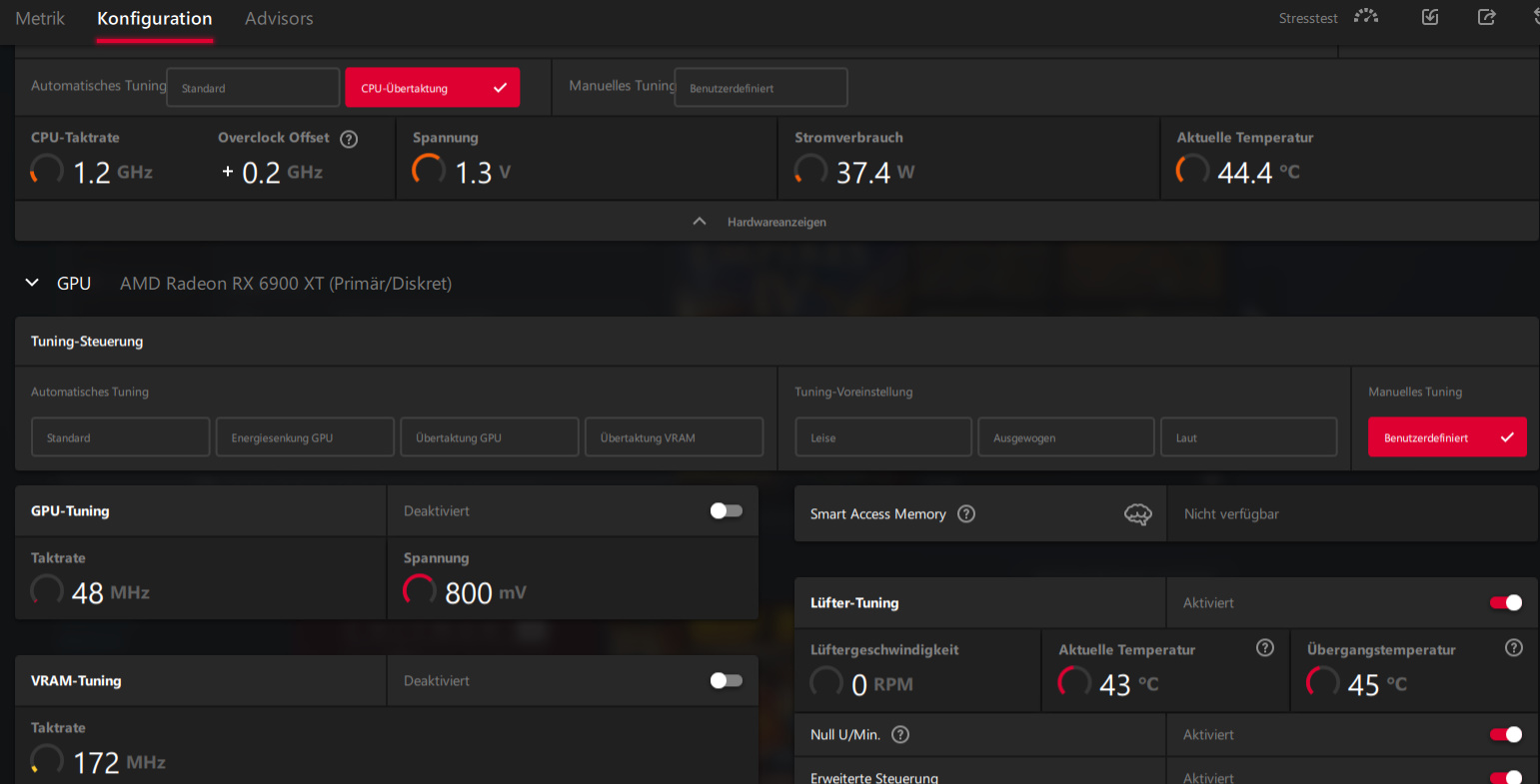

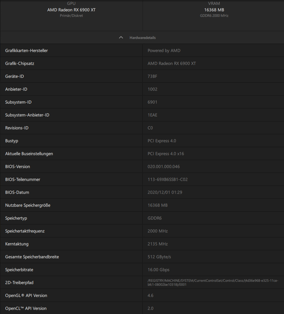

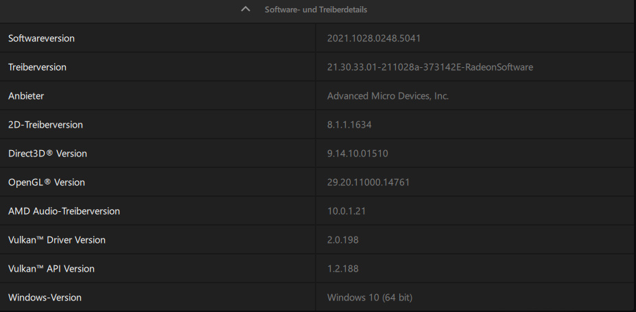

Hallo an Alle ,
ich habe erst vor kurzem meinen Rechner modifizieren lassen .
Da zuletzt der CPU Kühler defekt war. Also habe ich gleich eine neue Grafikkarte , Prozessoren etc. aufstocken lassen.

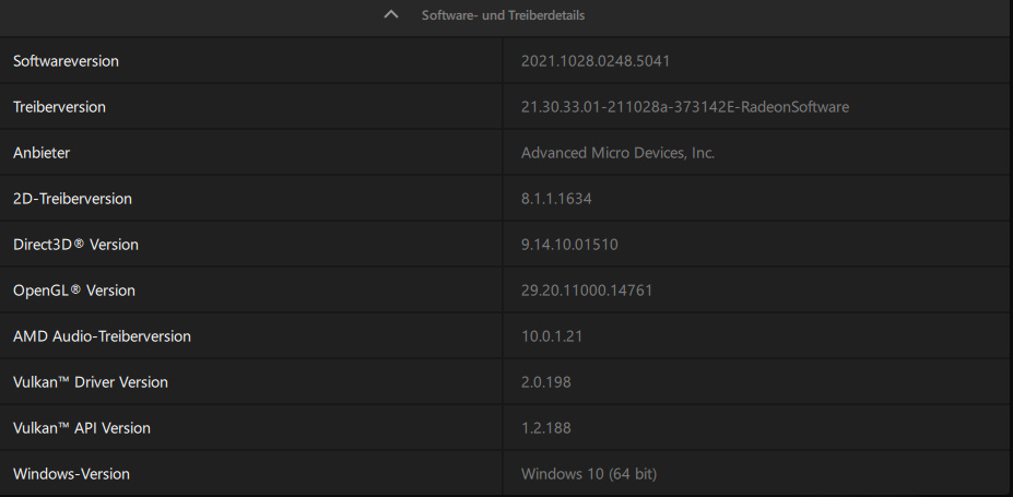

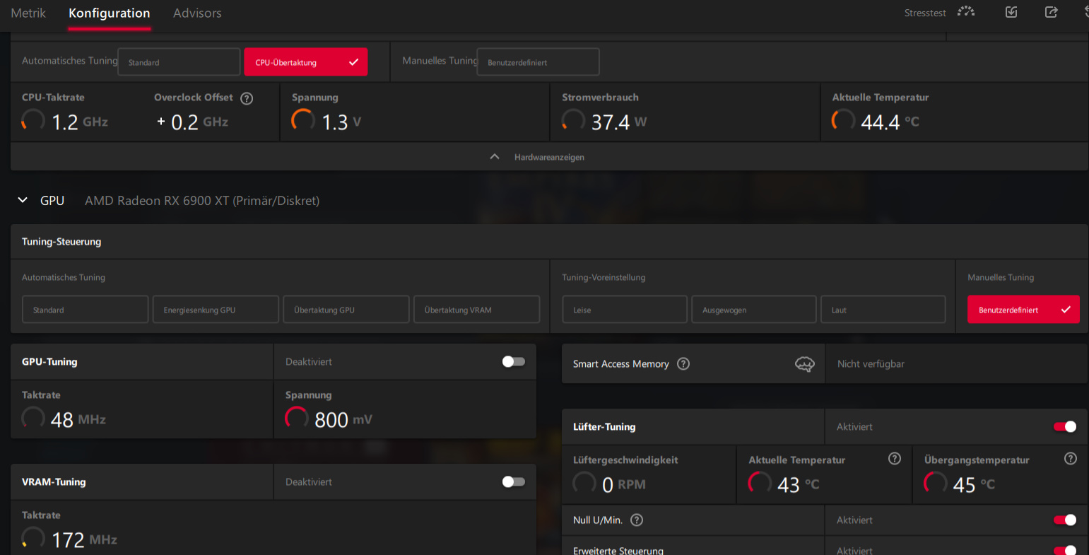

Doch zuletzt hatte ich bei COD Vanguard und auch bei Forza Horizon 5 folgendes Problem :
Spiel läuft mal so oder so lange ....
Irgendwann hängt sich der Rechner auf. Blackscreen und er piept 1x lang und 3 x kurz.
Danach muss ich manuell den Startknopf betätigen und neu starten.
Da ich die Kühlerdrehzahl immer etwas hochgestellt habe , ist die über AMD Radeon imme rwieder zurück gesetzt. Und manchmal kommt die Fehlermeldung ( AMD Radeon ) von Wattmann .
Ich habe die 2 oben genannten Titel zuerst fast auf der Höchsten Grafikeinstellung gespielt. Da ich anhand meiner Hardware davon ausging , dass es daran nciht liegen kann.
Zuletzt ist mir der Rechner auch bei COD Warzone ein paar mal ausgegangen. Meiner Meinung nach Thermisch bedingt. Daher hatte ich die Lüfter hochgeschaltet. Seit dem ging es.
Doch bei Vanguard und Forza ist die Temperatur noch recht ausgeglichen zwischen 55 - 75 c° sowas.
Langsam gehen mir die Ideen aus , woran es liegen kann.
Bzw. , was ich dagegen tun kann.
Falls Jemand was weiß , wäre ich sehr zu dank verpflichtet.
BTW. Treiber etc. sind natürlich alle auf dem neusten Stand.

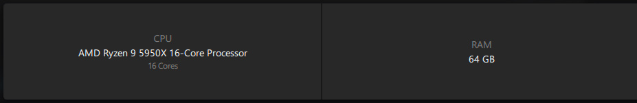

Hallo und Willkommen hier auf CB. Was sagt das Handbuch deines Mainboards zu dem Fehlercode? Und poste uns doch bitte dein System gleich mit - keiner hier hat ´ne Kristallkugel. :D

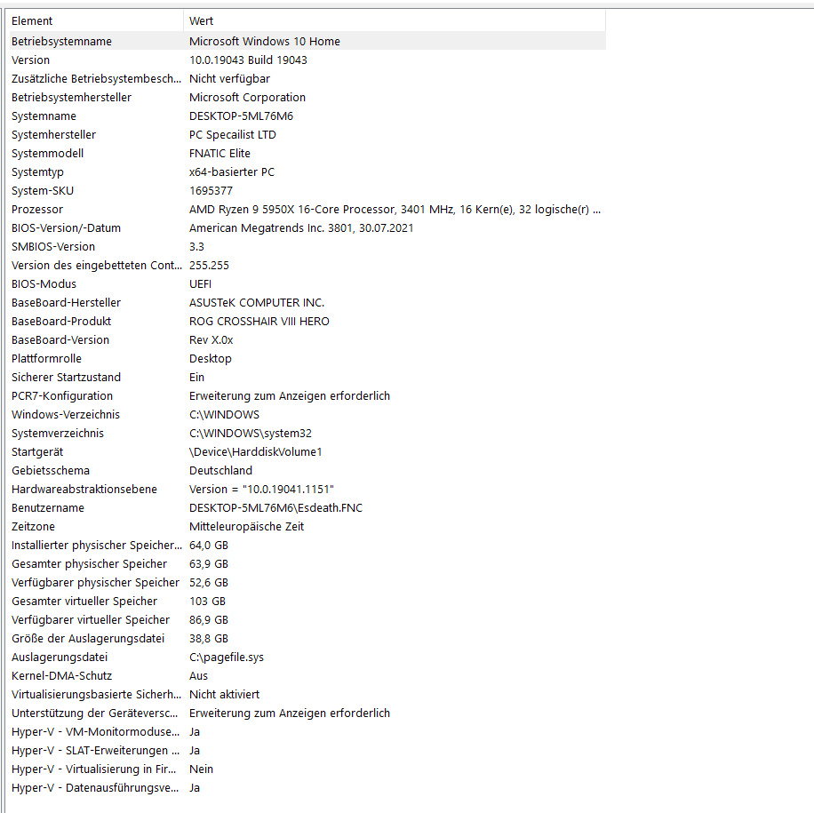

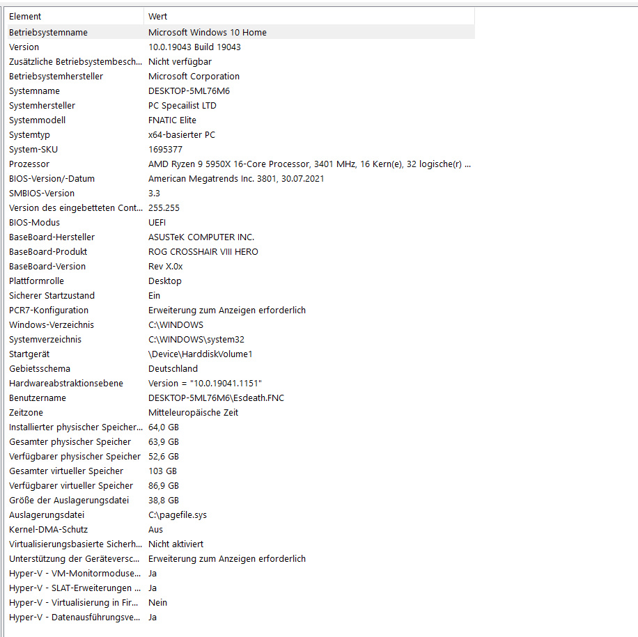

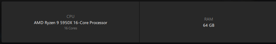

Hier das System ->
Würde im BIOS/UEFI mal den PCIe-BUS der Grafikkarte auf Gen3 festsetzen und speichern.
Im BIOS:
Advanced-Menü
Onboard-Gerätekonfiguration
PCIEX16/X8_1 Modus
auf Gen3 und speichern.
btw. wird ein Riser Kabel für die GPU verwendet?
Der Fehlercode (1 lang, 3 kurz) ist bei ASUS u.a. Stromversorgungsproblem an PciE - welches Netzteil verbaut? bei den Komponenten (5950, 6900xt) sollte da ein gutes Markennetzteil mit 850W+ drin stecken.
Wie @ghecko schon schrieb wäre es wesentlich einfacher, wenn du die verbauten Komponenten mal komplett auflistest (detailliert!) sonst können die Leute hier nur ins Blaue raten.
