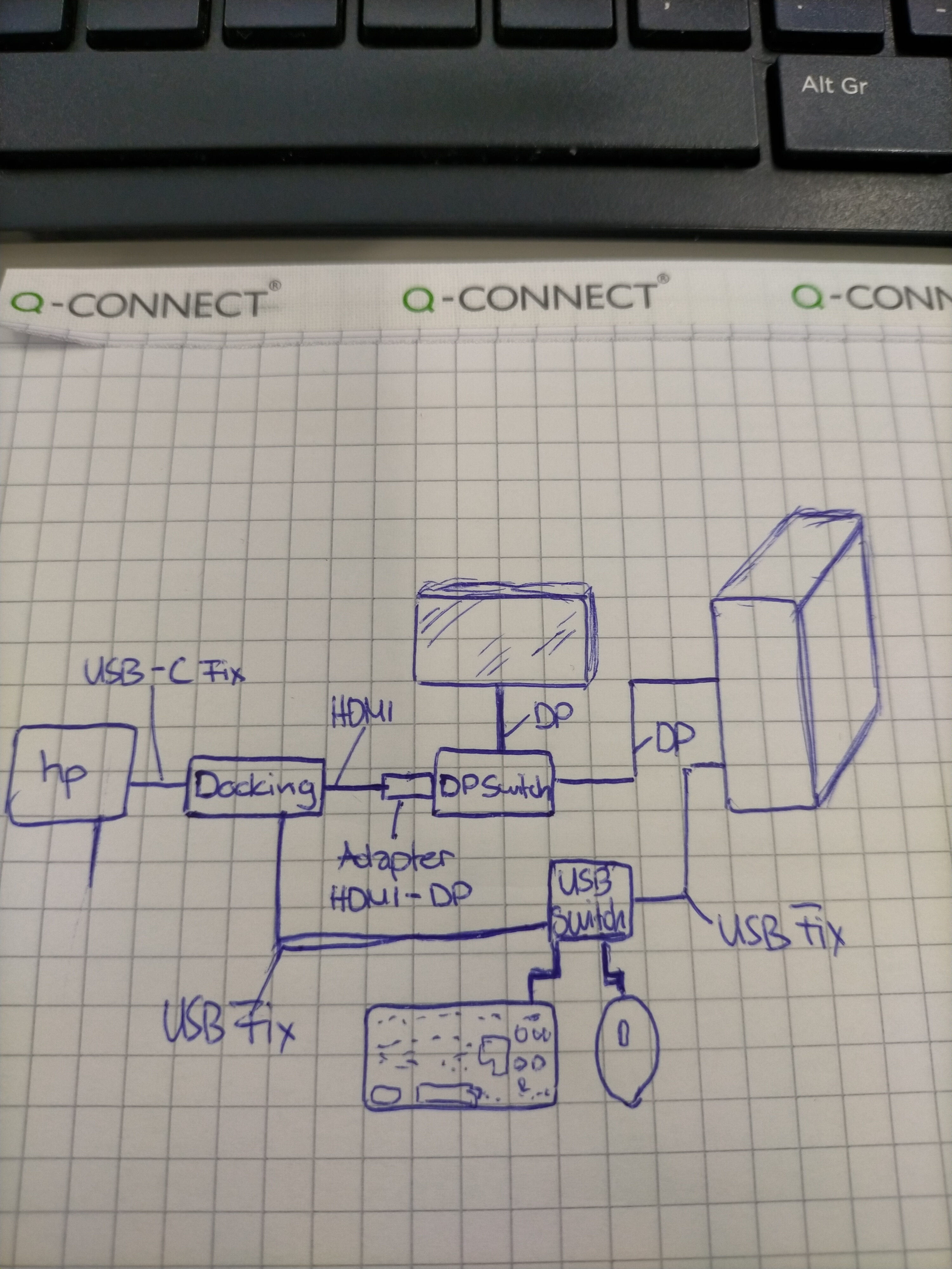

Ich habe einen Desktop PC an meinem Monitor über DP angeschlossen. Da ich jetzt mehr Homeoffice habe (HP Laptop) und ich gerne an meinem Monitor und Tastatur/Maus Arbeiten würde habe ich mir folgendes Bestellt:
1x Delock 2 Port DP Switch&Verteiler
1x Aten USB 2.0 Sharing Schwitch: 4 Port
1xMonitoradapter DP-Stecker zu HDMI-Buchse (nicht aktiv)
1x Delock Dockingstation USB3.1-C 4K, PD 2.0
Meine Idee dahinter war:
Monitor zu DP Switch / DP Switch zu PC und Dockingstation (Laptop HDMI und USB-C Anschluss) (PC und Laptop Quelle)
HDMI Kabel mit dem "Adapter DP" damit ich das HDMI Kabel an den DP Switch anschliessen kann.
Maus und Tastatur an den Aten USB Switch und vom Switch einmal zum PC und einmal an die Dockinkgstation.
Der Sinn dahinter war eigentlich nur damit ich das USB Kabel nicht Ständig ein/aus stecken muss und es so direkt an die Dockingstation anschliessen kann. Somit hätte ich gewollt das ich an den Laptop den USB-C anschliessen kann am DP Switch und USB Switch den "Laptop/Dockingstation" anwählen und arbeiten kann.

Nach kleiner Recherche habe ich dann rausgefunden das die Übertragund "Quelle DP" --> "Anzeige HDM" funktioniert aber andersrum nicht. Somit komme ich endlich zu meiner Frage:
Ist dies wirklich so? Bringe ich über den DP Switch (angehängt an den Monitor) über HDMI das Bild nicht angezeigt? Was könnte ich alternativ machen? KVM wäre die schönste Lösung jedoch gibt es irgendwie keinen der 100Hz 3440x1440 unterstüzt :S...
Ich hatte mir damit ich den überblick habe eine kleine Skizze erstellt gehabt, evtl. ist es verständlicher als der Text..

Habe mir das Teil jetzt angeschaut. Das Problem bei mir wird wohl sein das der Laptop nur HDMI hat? Den jetzigen DP Switch den ich habe funktioniert die übertragung Quelle HDMI (Quelle) zu DP (Monitor) nicht.

So habe den Konverter erhalten und dies funktioniert leider nicht... Habe es mit verschiedenen Kabel versucht ohne Erfolg. Falls jemand das gleiche Problem hat versucht nicht das Gleiche, sucht lieber ne neue Frau da habt ihr weniger Kopfzerbrechen. :streiten: :evillol:
