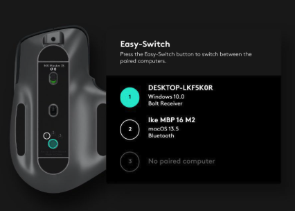

Wenn es nur im die Peripherie geht, dann empfehle ich diese Kombi: https://www.voelkner.de/products/99...ipair-Funktion-Handballenauflage-Deutsch.html
Beide Geräte können durch einen Switch mit drei Geräten kommunizieren. Die Tasten sehen so aus:
Reaktionen: -=XoDuS=- und Lawnmower
