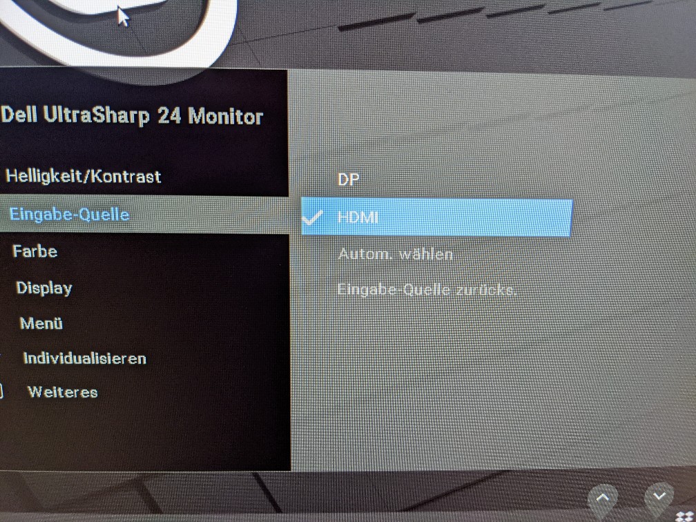

Leider hat sich nun ein lästiges Problem aufgetan. Der Dell-Monitor wechselt leider nicht automatisch zwischen HDMI und DP, auch wenn das jeweils andere Gerät stromlos ist. Der erkennt einfach nichts automatisch.

Ist der Monitor bei den Eingängen korrekt auf AUTO eingestellt? Alternativ die im Handbuch genannte Software von Dell mal installiert und probiert? Damit kann man ja angeblich Tastenkombinationen einrichten zum schnellen Umschalten der Eingänge...

Ich kann es nicht auf AUTO stellen, da es ausgegraut ist.
Die Verbindungen selber scheinen in Ordnung zu sein, es wird bei manueller Auswahl alles korrekt angezeigt. Beim HP-Bildschirm klappt die automatische Erkennung bei denselben Geräten.
