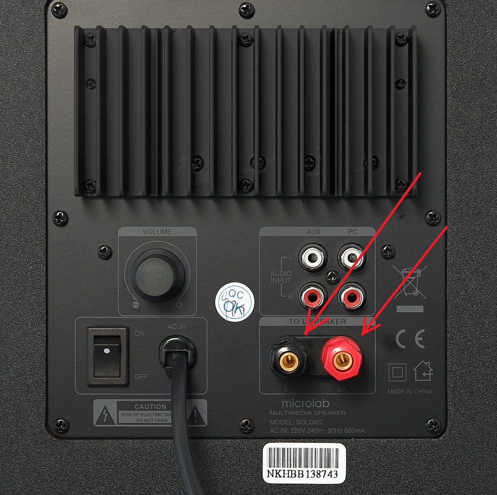

hab jetzt nochmal ein bisschen rumgetestet und bin doch beim solo 6c hängen geblieben. hab jetzt jedoch ein neueres modell zuhause und da steh ich bei der montage etwas auf dem schlauch.
beim verbindungskabel des alten sets waren auf dem kabel noch anschlüsse vorhanden und die hat man einfach hinten in die box gesteckt und fertig.
beim neuen set liegt das verbindungskabel jedoch ohne die anschlüsse vor. da das kabel bis auf das ende dick isoliert ist und an den enden nur dünn isoliert ist denkt sich der schlaue hobbyelektriker, alles klar, das muss abisoliert werden und dann ab in den anschluss.
wenn ich das kabel aber abisolere bleibt das kabel nicht in kabelform sondern jeder einzelne draht springt sofort in eine andere richtung :freak:. wenn ich das unisolierte ende mit den lautsprechern verbinde kommt natürlich bei der anderen seite kein sound.
was mach ich hier denn schon wieder falsch :D?
Mach doch mal ein Bild und poste es hier, weil deine Beschreibung klingt etwas "komisch"... ;)
Edit/
Du musst diese schwarze und rote Halterungen abschrauben und das Lautsprecherkapel da reinstecken und wieder zuscharauben.
jetzt hab ichs hinbekommen :) danke für die hilfe.
ich hatte das kabel zwar abisoliert bin aber nicht auf die idee gekommen das ganze wieder zusammenzudrehen :rolleyes:

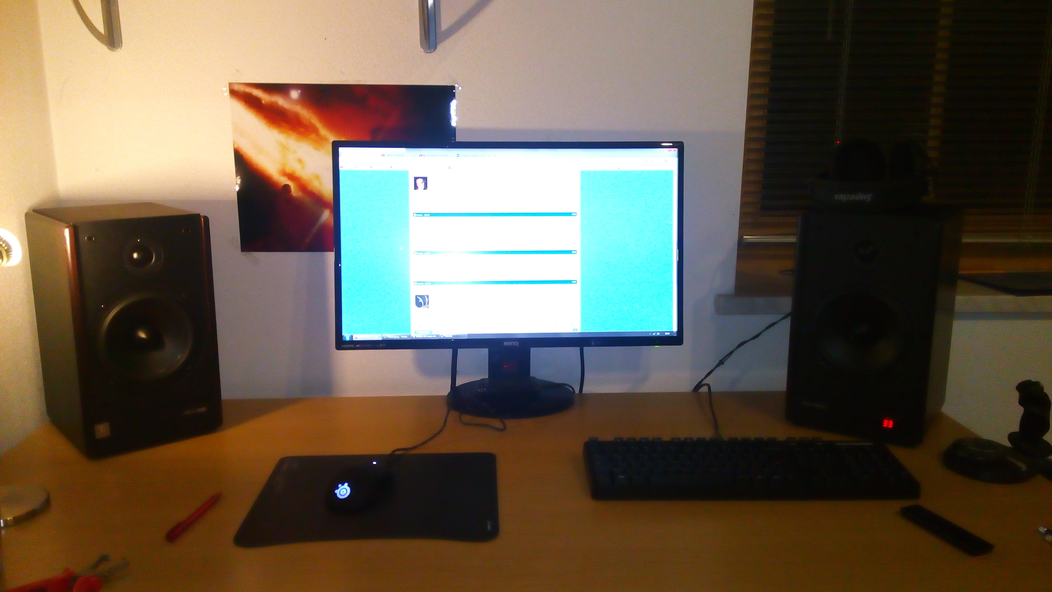

Zeig mal ein Foto der Aufstellung der Lautsprecher! Meistens stelle unerfahrene Nutzer die Boxen so falsch, dass man mit einer anderen Aufstellung viel herausholen kann. ;)
Shalva schrieb:
Na dann gönn dir doch mal ne ordentliche BASSMASSAGE... zerfetze die Boxen und dann kannst Du dir wieder ein neues Spielzeug genehmigen... :D :D
:D. die bassqualität ist im gegensatz zu meinen brüllwürfeln 1000x besser :D
ich denk mir die ecke wird nicht das optimalste sein ;)
Nicht optimal, aber geht (fast) nicht besser. Winkel die Lautsprecher noch etwas nach hinten an, so dass die Hochtöner auf dein Ohr zeigen!
