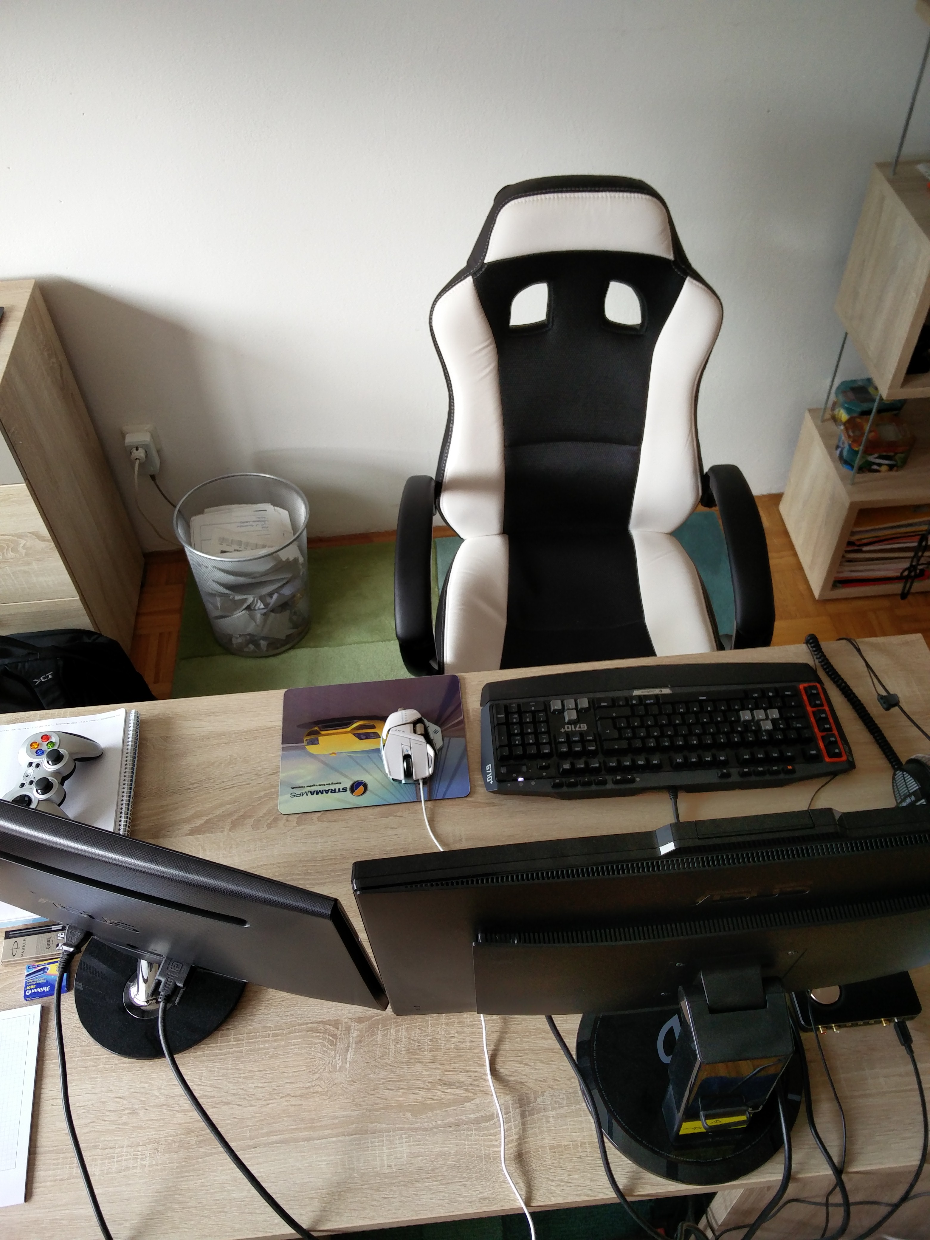

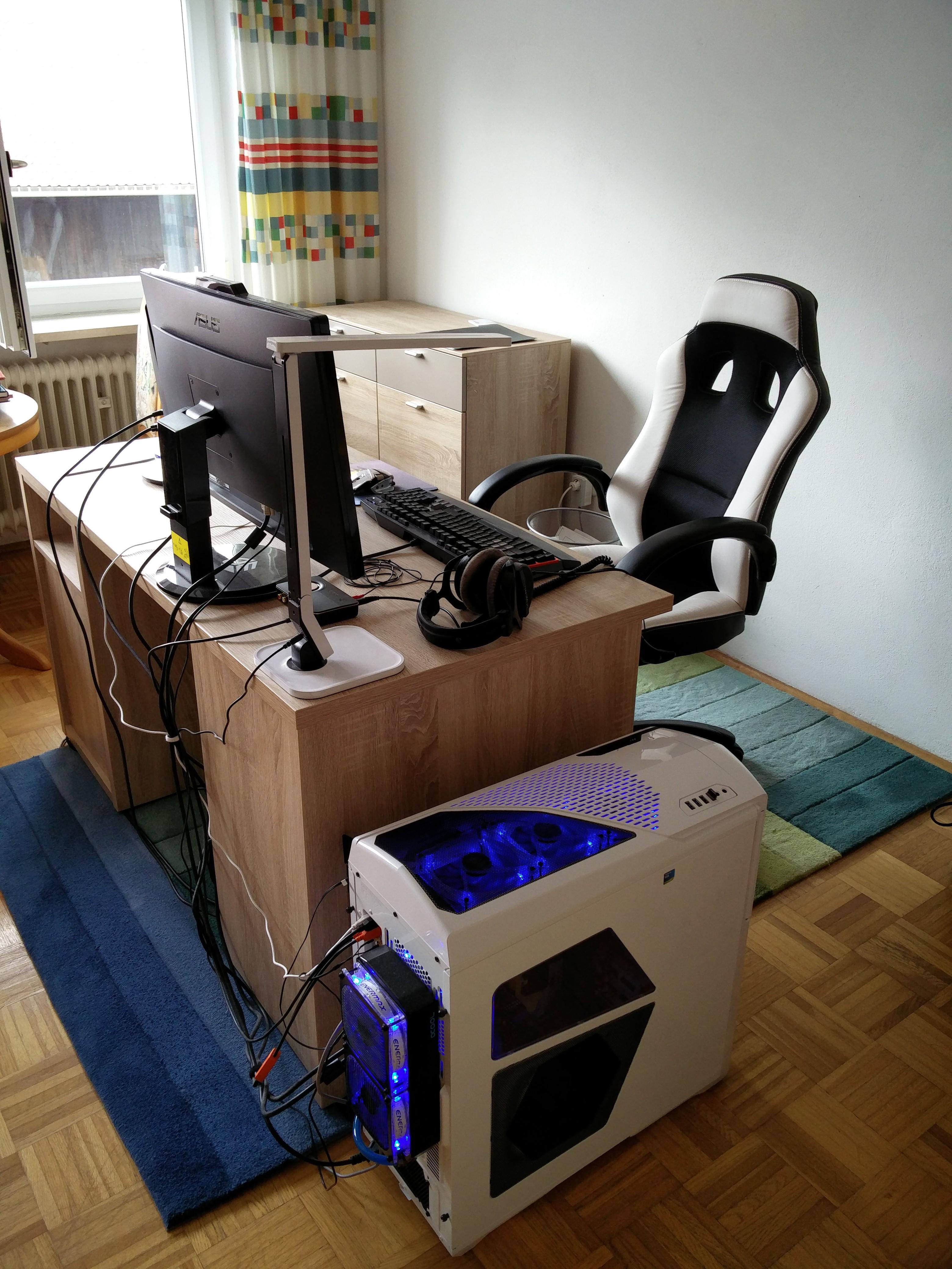

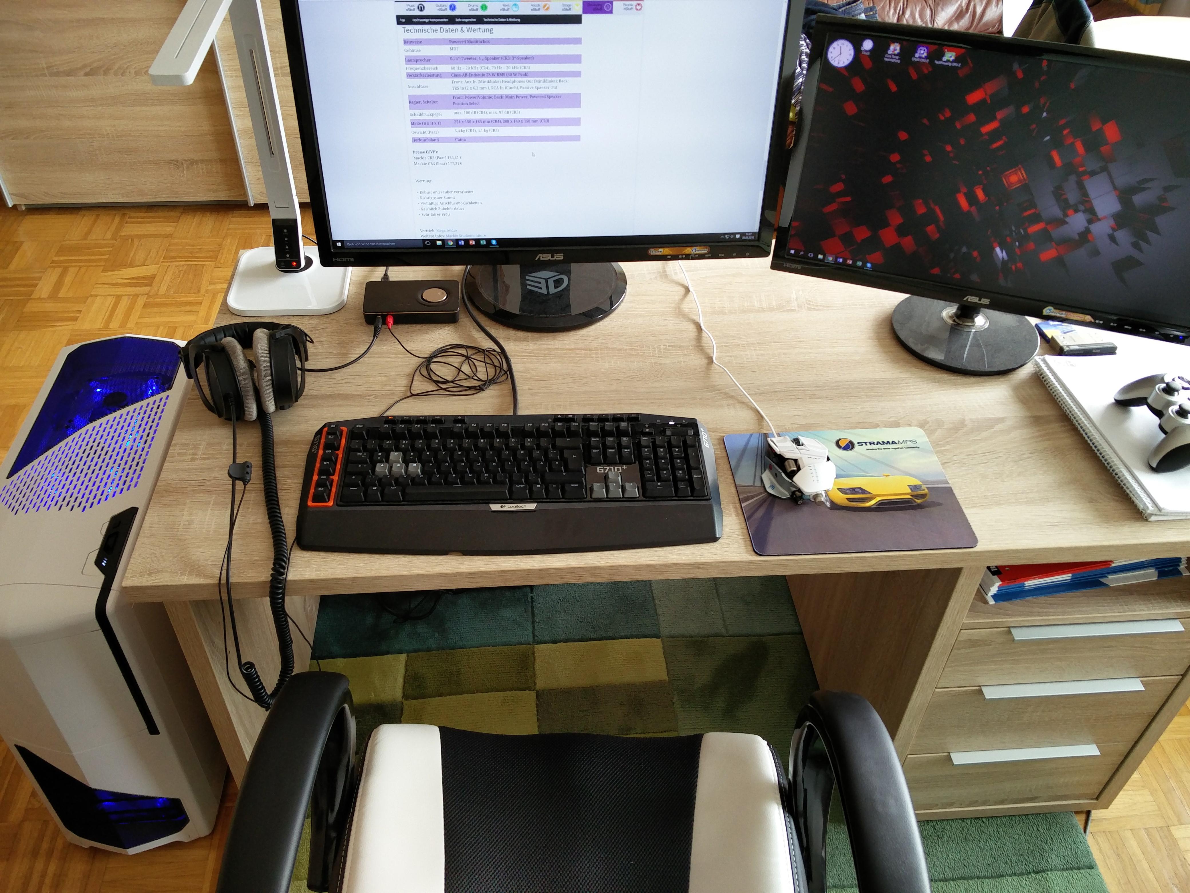

So sieht mein Platzangebot ungefähr aus. Den 2. Bildschirm kann ich noch weiter nach rechts rücken und die Lampe kann ich auch umpositionieren, aber ansonsten bleibt nicht viel Platz
Passt doch. Dann bleibe ich bei meiner Empfehlung für die Mackie oder die genannten TS 100 sind auch gut.
Ok, dann werden die Mackie CR4 mal bestellt.
Danke für den Tipp, Nahfeldmonitore hatte ich jetzt garnicht auf dem Schirm
