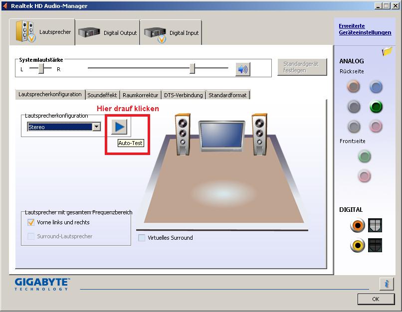

Hallo versuch dieses hier über den Realtek-Soundmanager (Boxentest), wenn du dabei nichts hörst ist der Ausgang defekt, siehe Bild !
Gruss Harry

Ich habe den Boxentest gemacht, aber es kommt nur beim rechten Lautsprecher ein Ton.
Und wenn ich einen MP3-Player oder meine Anlage als Quelle benutze funktionieren beide Lausprecher, wie ich bereits sagte ist das 2.1 System ansich voll funktionsfähig :/
Den neusten Realtek HD Audio Treiber habe ich auch drauf gejagt - leider erfolglos
