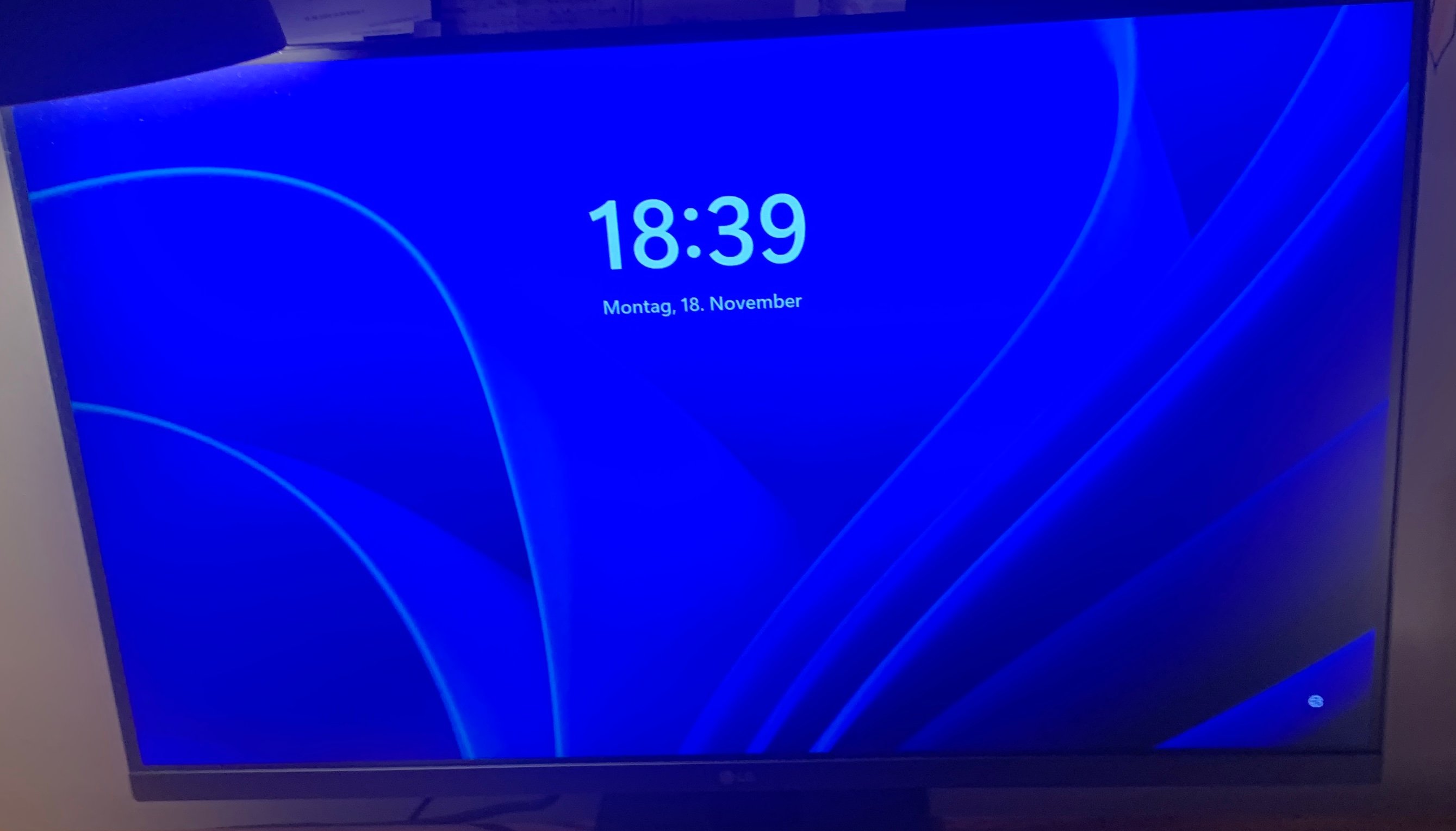

  • Manchmal, wenn ich den PC hochfahre, kommt nicht der klassische Windows-Bildschirmschoner (ausgewählte Bilder mit Informationen), sondern ein dunkelblauer Hintergrund. Auch hier kann ich mein Passwort eingeben und komme meistens zum Desktop; selten stürzt der PC direkt nach der Eingabe ab (s. Foto).

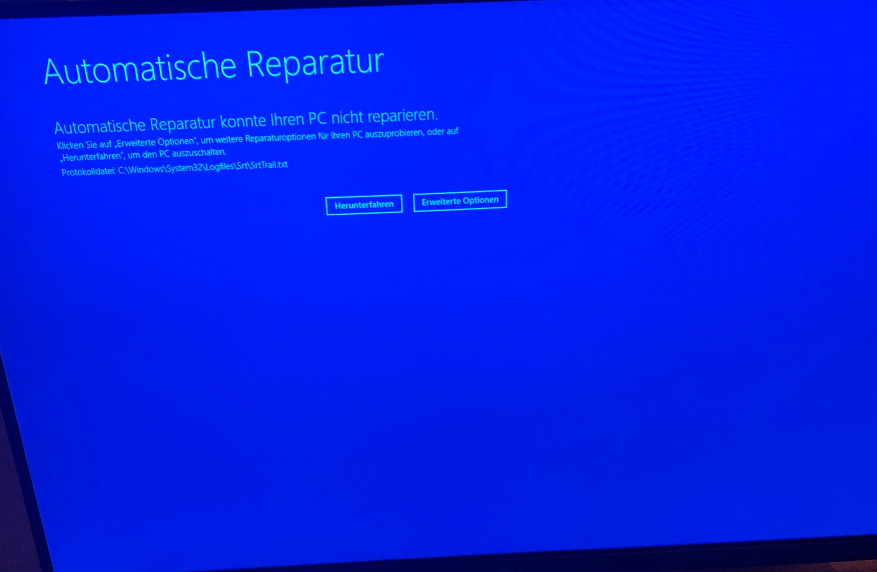

  • Beim PC hochfahren kommt manchmal ein blauer Bildschirm mit der Information "Automatische Reparatur - Automatische Reparatur konnte Ihren PC nicht reparieren [...]. Protokolldatei: C:\Windows\Syxstem32\Logfiles\Srt\SrtTrail.txt" (s. Foto).

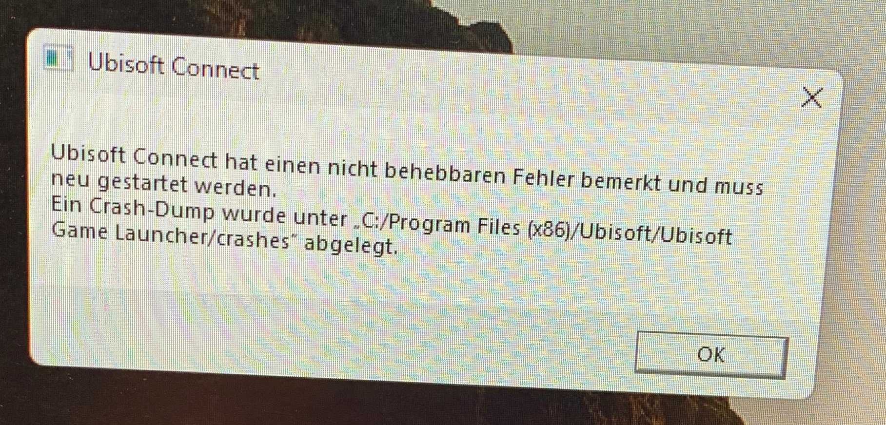

  • Anno 1800 stürzt regelmäßig ab (ca. alle 5 Std. Spielzeit). Die Fehlermeldung variieren hier jedes mal. U.a. informiert mich Ubisoft Connect, dass ein Crash-Dumb abelegt wurde etc.

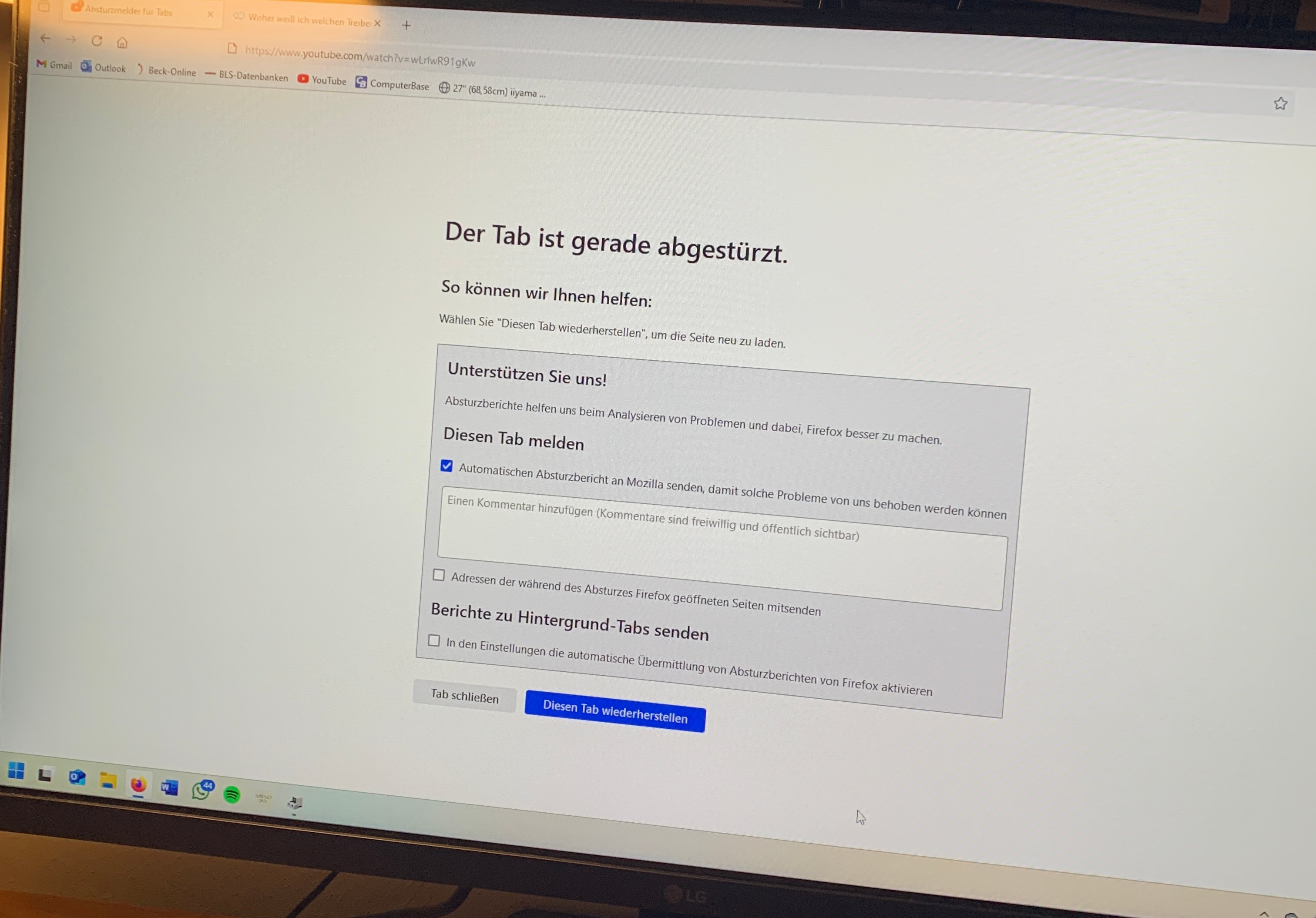

  • Auch die Tabs in Firefox stürzen regelmäßig ab.

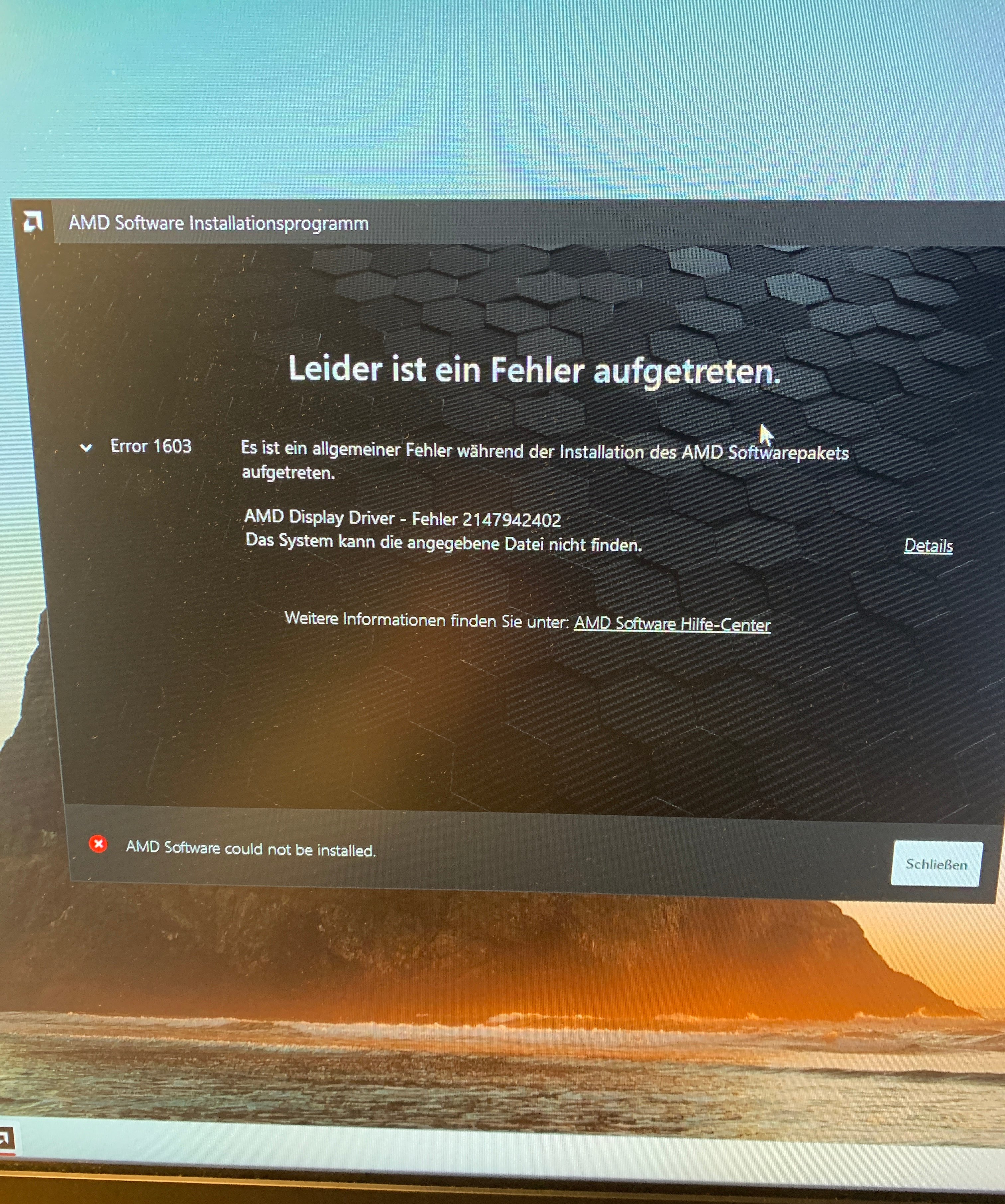

Ich habe versucht, einen akutellen Grafiktreiber für die AMD Radeon 7600 RX zu installieren. Dies gestaltet sich sehr schwierig. Zunächst habe ich AMD Adrenaline installiert und darüber dann den akutellen Grafiktreiber. Schien auch reibungslos zu funktionieren. Wenn ich allerdings bei canirunit checke, ob ich verschiedene Spiele spielen kann, weist mich die Website darauf hin, dass mein Treiber veraltet sei.
Daher habe ich auf der AMD Website "Drivers Only" für die Radeon 7600 RX heruntergeladen. Die Software kann ich ausführen, bekomme aber immer eine Fehlermeldung, sobald ich über die Software den eigentlichen Driver herunterladen und installieren möchte (s. Foto). Windows + R -> DxDiag zeigt mit als derzeitigen Treiber an:
  • Haupttreiber: atidx9loader64.dll,amdxx64.dll,am
  • Version: 32.0.12011.1036
  • Datum: 9/26/2024 01:00:00
Gibt es hierfür eine Lösung? Vielen Dank bereits im Voraus!

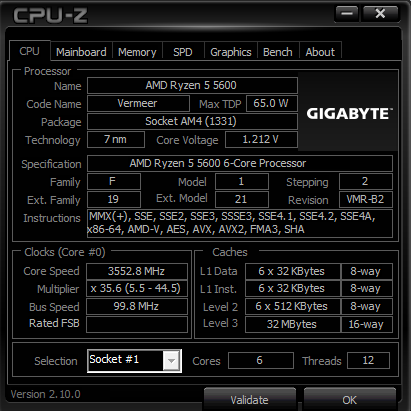

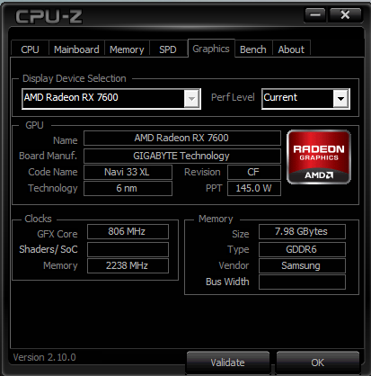

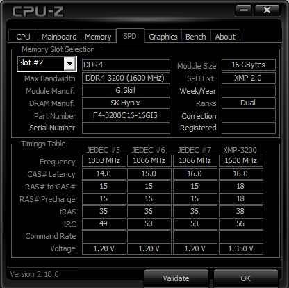

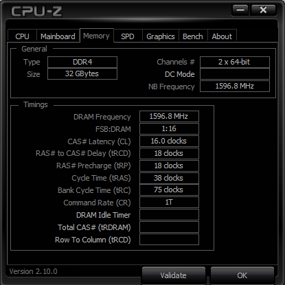

CPUz. Und dort für uns bitte "XMP" und "Memory" und "Mainboard" abbilden.
Reaktionen: cbtaste420 und Azghul0815

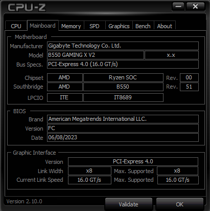

Super vielen Dank! Anbei die gewünschten Bilder. XMP habe ich bei CPUz nicht gefunden, leider.
Gerade habe ich wieder eine Party Anno 1800 gespielt, dabei ist der PC ein weiteres Mal abgestürzt und mir ein AMD-Fehlerbericht ("Treiber-Timeout") angezeigt. Ggf. hilft das weiter.
Ich denke, ich werde mich dann mit der Gewährleistung nochmal an den Händler wenden...
Viele Grüße!

Das BIOS ist etwas älter, aber nicht steinalt. Das sollte jetzt erst mal nicht dein Problem sein. Der Ram läuft auf DDR4-3200. Vielleicht ist dies ein wenig viel.
Falls Du Dir dies zutraust:
Bitte gehe ins BIOS und suche deinen Ram. Lasse alles, wie es ist, aber stelle ihn von 1600MHz auf 1500MHz runter. Dies resultiert in DDR4-3000.
Ich finde, damit muss man den Händler nicht "behelligen" und es ist gut möglich, dass dein PC dann bereits funktioniert.
Doch, du hast XMP gefunden. Steht bei "SPD" dabei ;)
