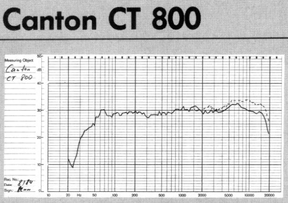

@Zwenner:
Die Schalldruckkurve der CT 800 sinkt extrem Flach. Es gibt einen Grund, warum Canton die mit einem Frequenzgang von 22Hz bis 30kHz angibt.
Das mit der Raumlänge passt übrigens ganz gut darauf, das unterhalb ~40Hz die Lautstärke sehr plötzlich sehr stark abfällt. (Ich glaube die Resonanzfrequenz des Raumes liegt bei 42Hz)
Die Bildqualität ist übrigens so schlecht, weil das in der Bedienungsanleitung auf 1,5 x 4cm gedruckt ist. Die ausgeblichenen Stellen sind dort, wo der Drucker versagt hat.
Ich glaube aber nicht, das ich nur Müll höre - wenn ich z.B. drei Töne bei 20, 23 und 25Hz anspiele kann ich die alle unterscheiden und genau sagen welcher der tiefste ist. Die mögen zwar gegenüber einem Ton bei 1000Hz bei -30-40dB liegen, aber das heisst nicht das dort nichts zu hören ist.
