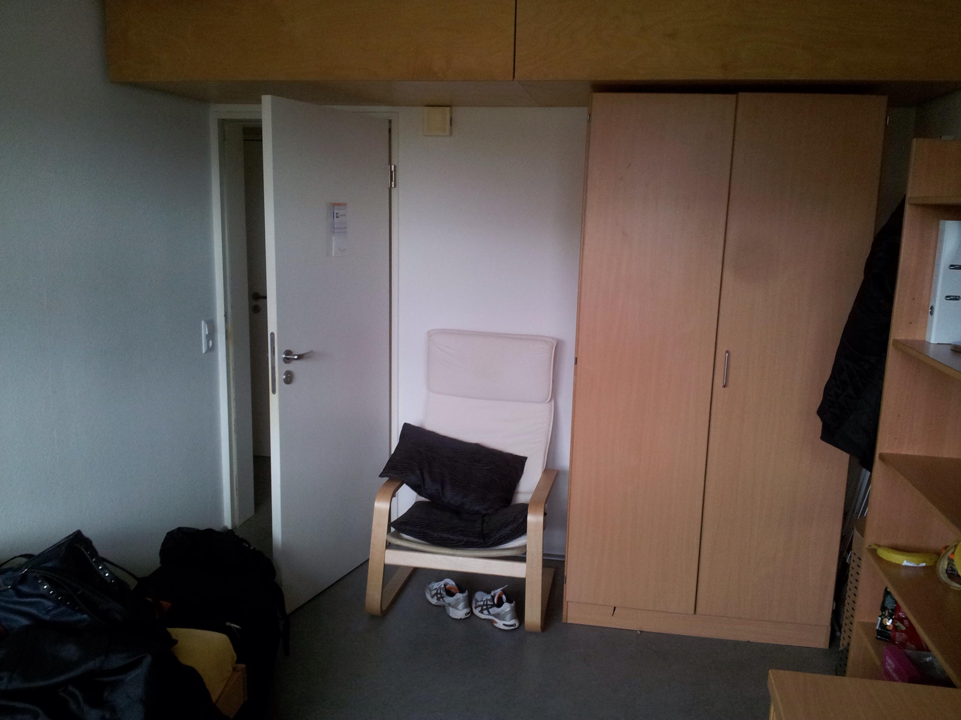

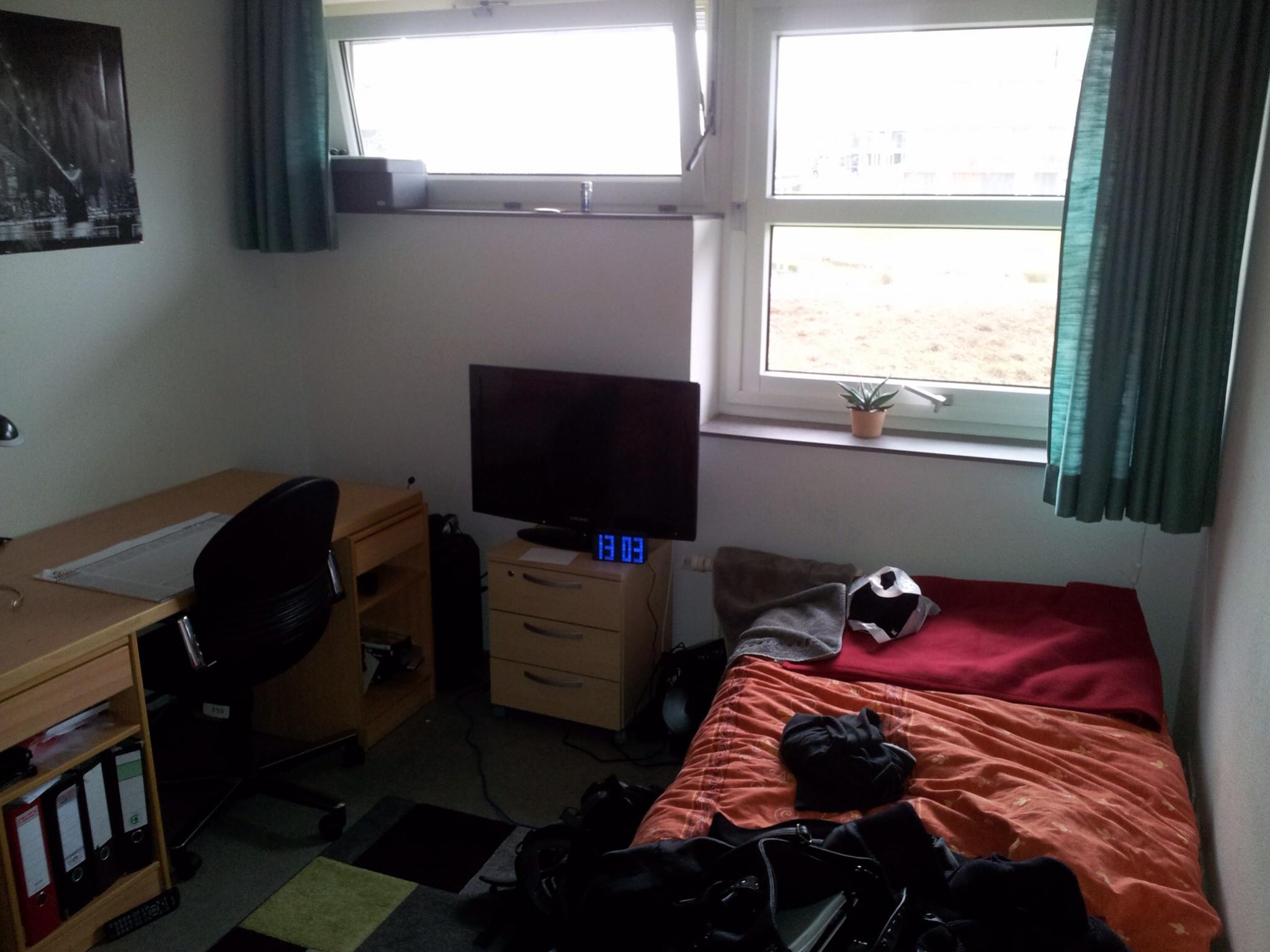

So leider hat es mir gestern leider nicht mehr gereicht. Hier mal mein Zimmer. Auf dem Tisch steht normalerweise noch ein Bildschirm und die xbox.
Typisches Studentenwohnheim Zimmer halt.

Also ich weis nicht was du hast. Dein PLatzproblem ist eigentlich gar keines. Du hängst den TV an die Wand über dem Schreibtisch, nutzt den als Monitor für PC und deine Konsole und schon hast du mehr als genug Platz für Kompaktlautsprecher. Wenn du den Platz auf dem Schreibtisch nicht verbraten möchtest, hängst du diese ebenfalls an die Wand.
Das Problem ist das ich im Wohnheim eigentlich nicht mal einen Reißnagel in die Wand hauen dürfte^^
Das Zimmer umräumen ist kein Problem aber wirklich viel mehr Platz für Boxen bekomm ich dadurch nicht
