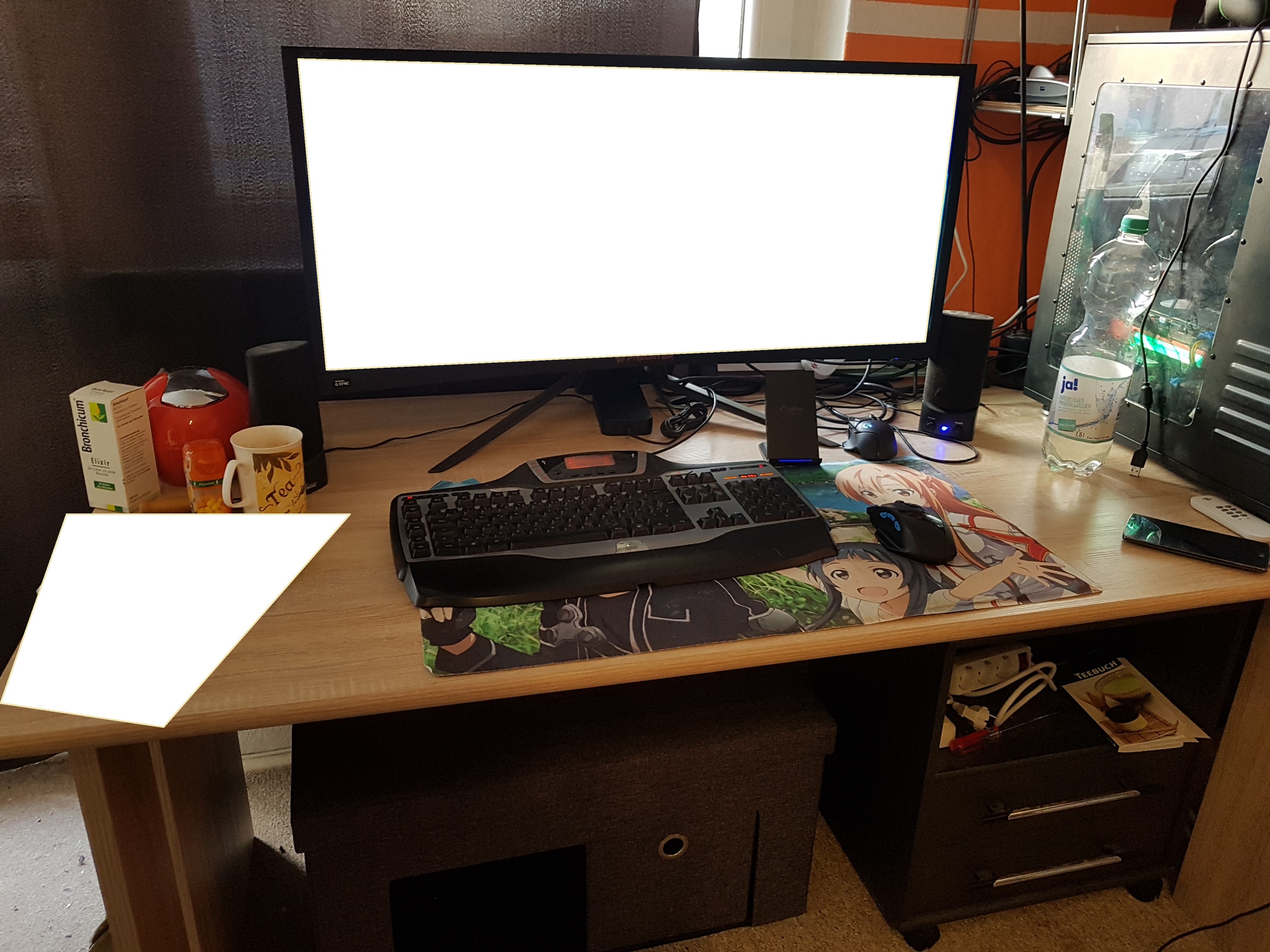

Poste bitte mal ein Foto deines Hörplatzes und deine PLZ! Dann suche ich bei Ebay Kleinanzeigen nach ordentlichen Lautsprechern.
Der TE hat seine PLZ im Profil stehen. ;)

Wie viel Platz ist auf dem Schreibtisch vorhanden?
Wenn du ein 2.0-System sinnvoll drauf platzieren kannst, würde ich das gegnüber einem 2.1-System emfpehlen.
Platz ist schon ausreichend da. Link und rechts vom Monitor für die Satelliten je ca. 20 cm, den Sub würde ich vermutlich links von mir stehen haben, da geht der Tisch um die Ecke. Oder auf dem Boden.

Poste bitte mal ein Foto des Hörplatzes! So können wir korrekt einschätzen welche Lautsprecher sinnvoll aufstellbar sind.

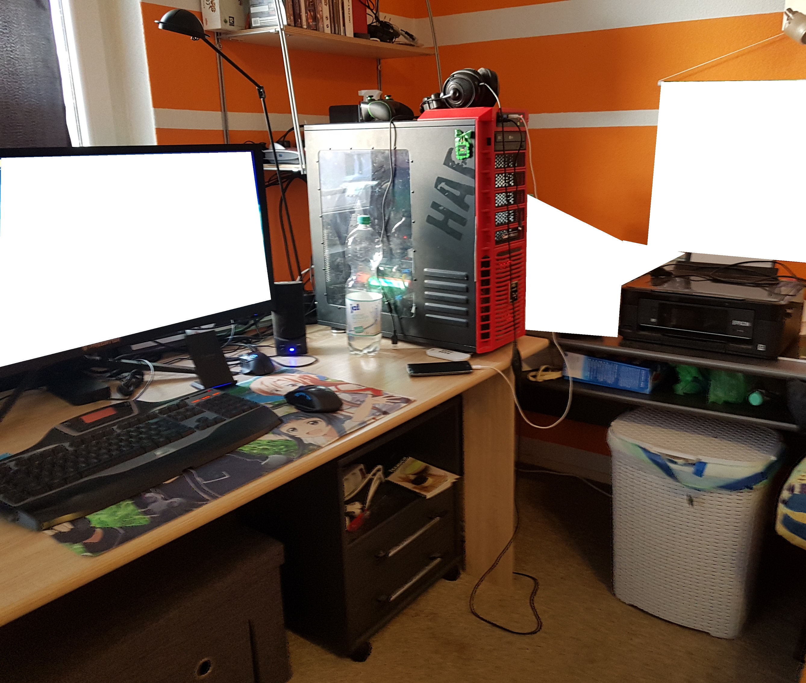

Hier die gewünschten Bilder.

Wäre bei dir hinter dem Schreibtisch evtl. noch Platz für Stative / Ständer? Falls ja: das wäre bei dir wahrscheinlich eine sinnvolle Investition, wenn du 5 Zoll Boxen oder größer nimmst. 5 Zöller könnten etwas groß werden auf deinem Schreibtisch. Schau mal, ob du ggf. ein Karton findest, der ähnlich groß wie deine Wunschkandidaten ist und stelle ihn rechts und links daneben. Evtl. könnte auch der Sitzabstand / Hörabstand etwas gering sein für die größeren Boxen. Aber auch gilt: Versuch macht kluch :D. Wenn du die Ständer bestellst, brauchst du natürlich keine IsoPads.
Die Edifier R1280 sollte passen, da sie die kleinsten aus meiner Vorschlagsliste sind. Selbst die ASM5 ist schon merklich größer.
Alternativ wäre da noch für € 169.- die Edifier Luna: klein, schick, klangstark. Bei Ebay auch günstiger. JackA$$ hatte mal einen Link für einen ersten Höreindruck.
Für Stative hab ich leider keinen Platz, direkt hinter dem PC ist schon das Fensterbrett und den Tisch vorschieben geht auch nicht, da hab ich schon wieder zu nah was im Rücken... :o
Außerdem hätte ich da zu viel Angst, dass meine Katze die umreißt, wenn sie mal wieder durchdreht... :D
Vom Platz her sollten die ASM5 passen, sollen 18,5 cm breit sein und hab an beiden Seiten gut 20 cm Platz.
