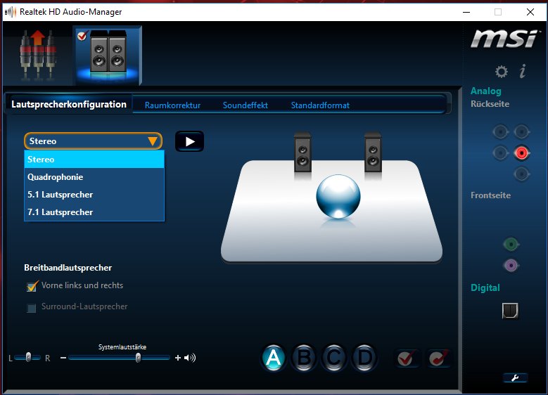

ich habe an einem Rechner mit Onboard-Sound (MSI Z170A Gaming Pro Mainboard, ALC1150 Codec) ein günstiges 2.1-System von Logitech angeschlossen (Z313). Der aktuelle Realtek-Treiber ist drauf, ich hab jetzt allerdings das Problem, dass ich im Realtek HD Audio-Manager bei der Lautsprecherkonfiguration nicht 2.1 sondern lediglich Stereo auswählen kann:
Ist das die korrekte Auswahl? Oder kann ich dem Realtek-Treiber irgendwie beibringen, dass ich ein 2.1-System angeschlossen habe?
Es ist nicht so, dass der Subwoofer nicht funktionieren würde, aber es klingt für mich, als würde der Bass auf alle drei Komponenten gestreckt: Subwoofer und Boxen. Sollte der Bass aber nicht ausschließlich über den Subwoofer kommen und die beiden Lautsprecher nur für Hoch/Mitteltöne verantwortlich sein?
Die Lautsprecher sind Stereo. Das ist schon richtig. Über die Aufteilung kümmern sie sich selbst, mit dem Treiber kann man da nichts machen.
Das ist schon korrekt so. Du schließt ja auch nur das eine grüne Kabel an, oder?

Danke für die Hinweise. Dann ist das wohl korrekt so.
Ja, ich schließe den Subwoofer nur über ein Kabel (grün) am Speaker-Ausgang des Rechners an (sinnigerweise rot bei Realtek...).
