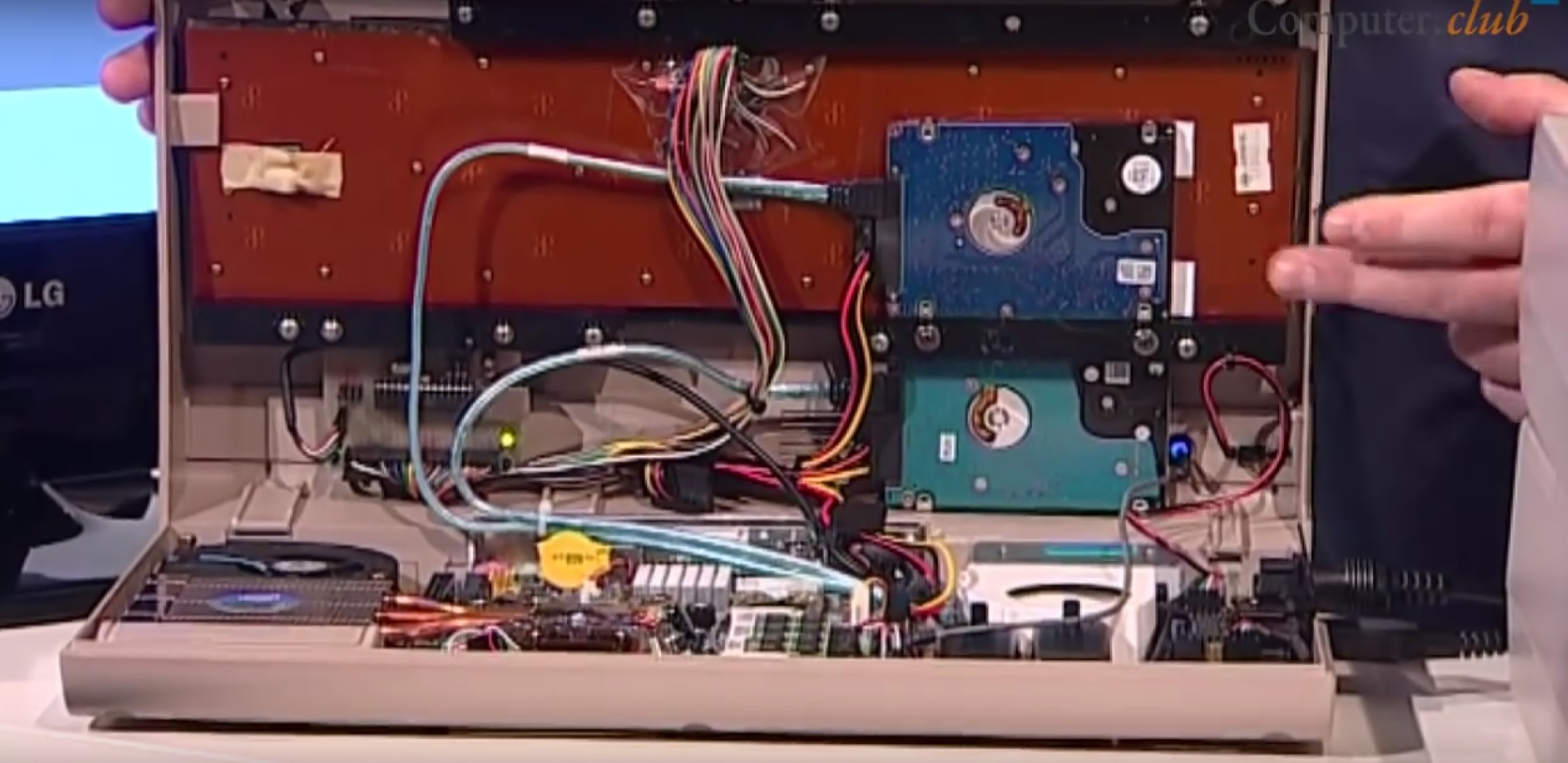

Hallo, gestern hatte ich nochmals recherchiert und stieß auf einen i5 oder i7 Umbau der leider nicht weiter erklärt wird. Im Anhang befindet sich ein Foto des geöffneten Gehäuses. Das Video stammt aus dem Jahr 2013 oder ist noch älter. Die Hardware sieht für mich nicht nach Notebook Hardware aus. Dennoch wird die CPU wenn ich das richtig sehe nur von einem kleinen passiven Kühlkörper gekühlt + einer Art Notebook-Lüftung. Das System läuft scheinbar lautlos im Office Betrieb, zumindest war nichts zu hören. Wisst ihr was das für eine Konstellation ist?
Das ist ein Intel HTS1155LP. Hab ich selbst und tatsächlich ist der Lüfter leiser als er aussieht. Bei ca. 1000 rpm ist da eine externe Festplatte schon lauter.
Ist aber nur für Thin-Mini-ITX (z.B. Sockel 1151). Bei anderen Mainboards würden sehr wahrscheinlich dem Kühlblock und Heatpipes andere Komponenten im Weg sein.

Danke! Das sieht doch schon mal interessant aus. Laut Amazon packt der Kühler bis zu 65W CPUs. Haben diese "Mischformen" eine speziellere Bezeichnung?
Ich weiß nicht, ob es dafür irgendeine eigene Bezeichnung gibt, aber abseits von TM-ITX wäre das ohnehin selten sinnvoll. Deswegen gibt es da scheinbar auch nichts für andere Formate.
Und wenn bei dir schon über dem CPU-Sockel so wenig Luft ist, wie siehst es denn beim Rest aus? Weil RAM, hintere Buchsen, Netzteilanschluss (mit eingestecktem Kabel) und andere Kühlkörper sind ja evtl. noch höher. Da ist vielleicht TM-ITX tatsächlich die beste Lösung für dich. Alles ist viel flacher, passenden Kühler gibt's schon und dank integriertem DC/DC-Wandler kannst du auf ein internes Netzteil oder PicoPSU auch verzichten.
Du hast natürlich recht. Das Gehäuse bietet eine unvorteilhafte Form da es nach vorne immer flacher wird. Es passt alles mit etwas Arbeit bis auf den Kühler. Mir wäre ein Ryzen 5 am liebsten da die Vega 11 doch deutlich mehr Power bietet als die Intel UHD 630. Wenn ein flacher Kühlkörper die Abwärme seitlich ableiten könnte, wie eben bei dem HTS1155LP der Fall ist, wäre es perfekt. Die tm ITX Lösung ist dafür günstiger da die Mainboards recht günstig sind und keine Pico PSU notwendig ist.
Von der Leistung her sollte der HTS1155LP doch auch für den Ryzen 2400G ausreichen, da dieser auch eine TDP von 65 Watt besitzt wie die i5 Prozessoren. Theoretisch müsste der Kühlkörper des HTS1155LP doch "nur" angepasst werden so dass dieser auf Mini ITX AM4 Mainboards passt. Wie du schon angemerkt hattest sind auf den Mini ITX Boards vermutlich Komponenten in dem Weg. Die Kühlleitungen scheinen aus Kupfer zu sein die sich verformen lassen. Andernfalls müsste der Kühlkörper etwas erhöht werden. Dazu müsste die Halterung für den 115x Sockel auf AM4 umgebaut werden. Ich hatte für eine Wasserkühlung gestern ein Umrüstset auf den AM4 Sockel gesehen, finde es auf die schnelle aber nicht mehr.
