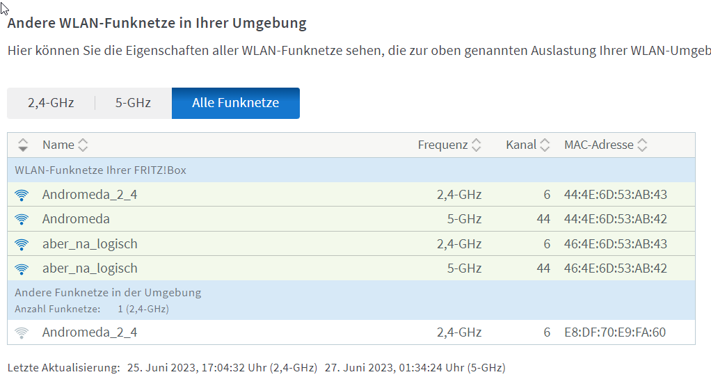

was ich grad sehe und mir komisch vorkommt....
.....warum ist das 2,4er WLAN unten noch einmal unter andere Funknetzte in der Umgebung aufgelistet ???
Die Mac Adresse ist anders, also das Gerät das das Bereitstellt ein anderes.
Reaktionen: aragorn92
Da scheint ein anderer AP oder oder Fritzbox oder sonstwas (gleicher Name, gleicher Kanal, aber andere Mac Adresse) vorhanden zu sein.
Hast Du vielleicht WLAN Repeater oder noch weitere Fritzboxen oder WLAN APs im Einsatz?
Und was ist das andere WLAN da bei Dir mit dem "aber_na_logisch"?

die MAC Adresse ist auch unterschiedlich. Hast du noch ein WLAN Repeater im Netzwerk drin? Die MAC Adresse E8:... enthält den OUI von AVM. Zur MAC 44:4E... habe ich nichts gefunden.

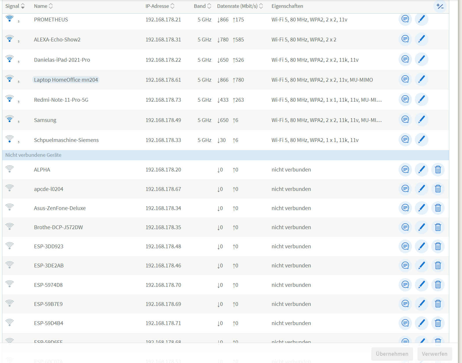

Hier sieht man es gut ........, es dürfen quasi nur 5Ghz Geräte "rein" ?

Ah ja klar, ist mein Repeater gewesen.... sorry für die Verwirrung.
Habe ihn jetzt mal aus der Steckdose raus, und ist auch schon verschwunden aus dieser Liste. ;-)
.....für die weitere Fehlersuche lasse ich ihn auch erstmal weg.

So, eine erste Erkenntnis habe ich schon mal.
Das 2,4Ghz WLAN was ich bisher noch hatte aber nicht reinkam, Ist jetzt auch weg.
Und das seitdem ich den Repeater nicht mehr in der Steckdose habe.
Also war das vom Repeater die "Verlängerung" von etwas was es eigentlich nicht mehr gab. ;-)
Der Router selbst sendet also doch kein 2,4Ghz WLAN.... !!

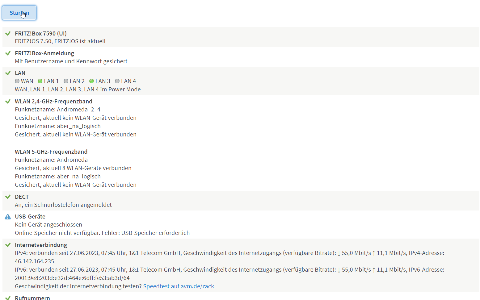

Habe jetzt mal die Diagnose ausgeführt.......
Die Box denkt also, alles in Butter.
Aber egal mit welchem Gerät ich es versuche, das Andromeda_2_4 findet man nicht mehr, ob vom Handy, dem Laptop oder dem Drucker.
Apropo Drucker, der geht nun auch nicht mehr, habe aber letzten Freitag noch drucken können.
Muss also am Wochenende passiert sein!!
