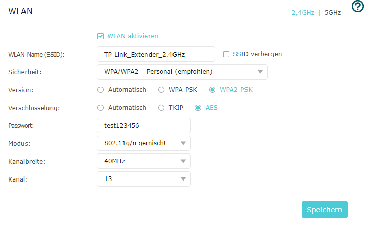

Folgende Konfigurationsmöglichkeiten habe ich

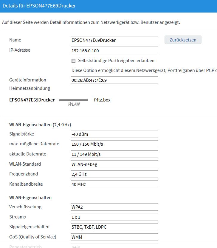

Sowas liegt meist an den Antennen der WLAN Clients. Die Laptops haben da ja recht gute große Antennen. Je kleiner die Geräte, desto kleiner die Antennen. Am kleinsten sind die Antennen in USB-Sticks. Bei den Fritzboxen kann man den Pegel der verbundenen Clients sehen und vergleichen. Wer nun glaubt, das ein Client der nah am Router/AcessPoint ist besser dran ist, der irrt.
Hier ein Beispiel: die -40dbm das ist der Pegel des WLAN-Druckers, der 1 m neben dem Router steht.
Erst mal auf n only schalten und dann einen anderen Kanal als 13 auswählen. Kann sein, das der Client nicht 13 kann und deshalb nur auf 20 MHZ auf Kanal 9 verbindet (ist bei meinem Medion Lappi so). Auf dem Smartphone mal WifiAnalyser installieren, dann sieht man sofort ob per 40 MHZ oder 20 MHZ verbunden ist. Ob störende Nachbarn da sind.

Die Ursache ist: Empfängsstärke liegt bei nur -81. Einige Clients gehen da noch, einige nicht. Alles was unter -65db liegt ist nicht mehr zuverlässig.
Vermute aber, das die Ursache Kanal 13 ist. Denn in unmittelbarer Nähe des AcessPoints ist -81 db nicht normal. Ist der Client aus den USA? Oder steht der AcessPoint auf USA? Stell den AcessPoint mal händisch auf einen anderen Kanal außer 12+13.
Kanal 12+13 sind in USA nicht möglich, deshalb tauchen weltweit immer Clients auf, die 12+13 nicht können, dann -81db liefern.
Verstehst Du den Zusammenhang?
Ich habe ein Medion Netbook E1222, gleiche Macke. Wenn der Router auf 12 oder 13 steht, verbindet der nur mit 20Mhz und die Verbindung ist langsam, auch 1 m neben Router.
