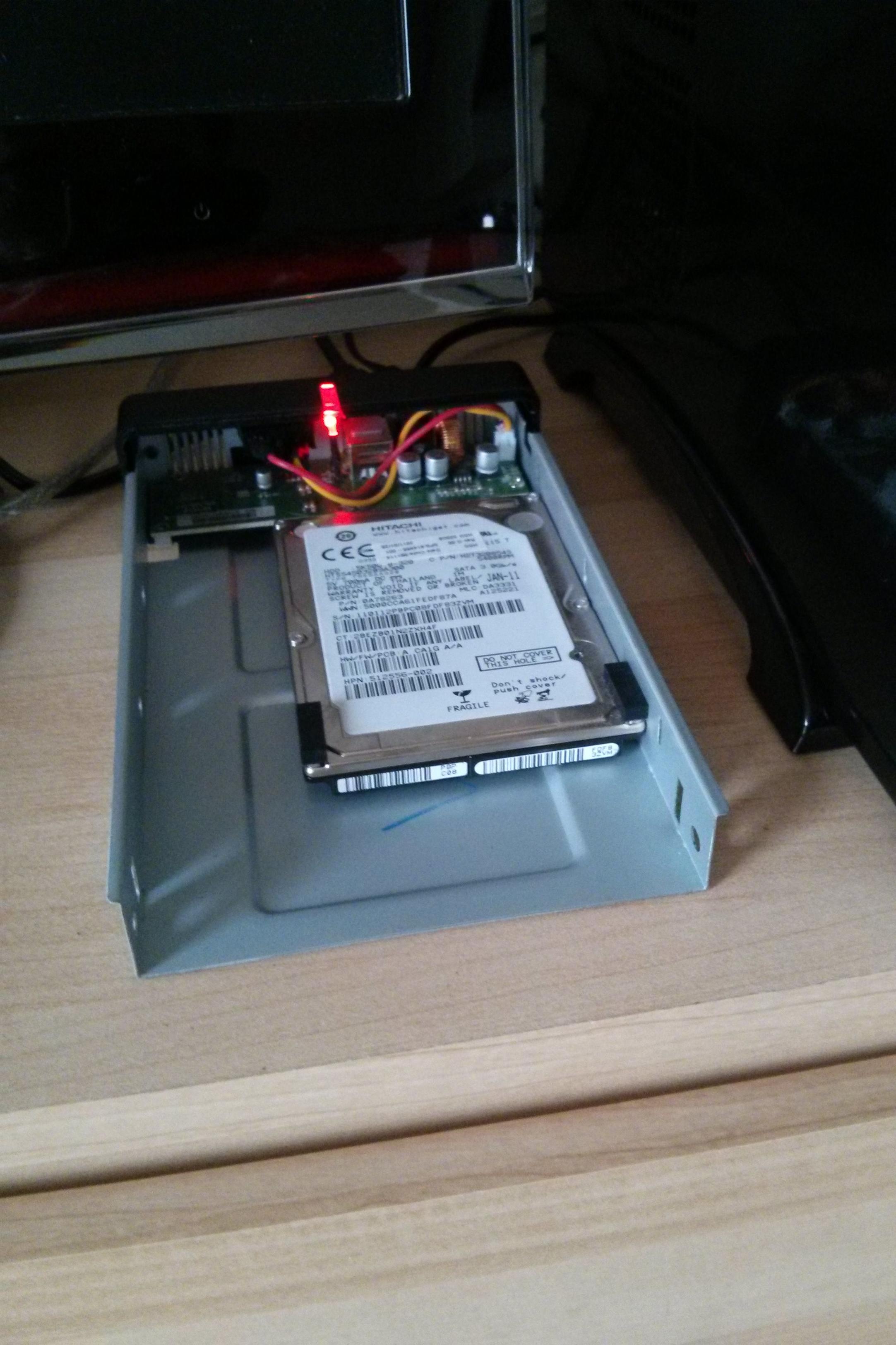

Also dei Sata-Anschlüsse sind gleich (genormt!). Anschließen kannst du sie auf jeden Fall.
Bin mir grad nur nicht sicher, wie es mit den Schrauben ist. Kann sein, dass du die Platte dann nicht verschrauben kannst. Einfach mal ausprobieren ;)
Grad noch n Foto aufm Handy gefunden, die HDD ist rechts auch bündig zum Gehäuse:
