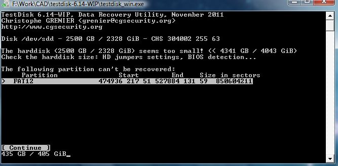

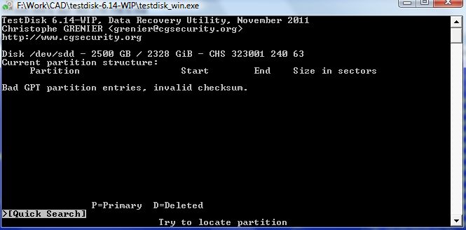

Meine 2,5 TB WD Platte möchte seit heute neu initialisiert werden.
Die Daten auf der Platte hätte ich schon gerne wieder nur bin ich
mir jetzt nicht sicher trotz lesen der Anleitungen was ich genau mit
Testdisk nun machen soll. Bevor ich mehr zerstöre frage ich doch da lieber
mal nach.
Einen Screen mit der Testdisk Fehlermeldung habe ich beigefügt.
Die Platte war in einem Quickport und wurde vorher an einem VISTA Rechner "formatiert".
Danke

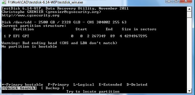

Die Geometrie deiner Platte entspricht eher einer 2,5 inch-Platte.
Teste mal eine andere Geometrie?

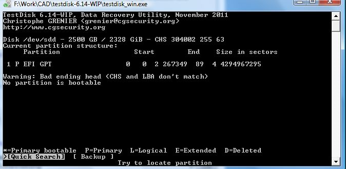

Starte Testdisk, bestätige bei Log-Datei erstellen mit Enter, wähle deine Festplatte und bestätige mit Enter.
Bestätige auch bei Partition Table Typ Intel mit Enter.
Gehe jetzt auf das Menü Geometry.
Gehe dort auf Heads.
Gib dort 255 ein und bestätige mit Enter.
Lasse SectorSize und den Rest in Ruhe.
Bestätige dann mit OK zum verlassen von Geometry.
Du darfst dann Testdisk nicht beenden da du dann die Einstellungen verlierst.
Gehe dann mit dem Pfeil auf Analyse bestätige mit Enter und setze mir einen Screenshot.
Bestätige bei Quick Search und setze mir auch einen Screenshot.
Du kannst da auch mal die Partitionen wenn die gefunden werden markieren, die Taste p drücken und schauen ob du deine Daten siehst.
Zurück kommst du mit q drücken.
Wenn keine Partition gefunden wurde;
Bestätige weiter bis du zum Menü kommst wo unten steht [Quit] [Search] [Write] und gehe mit dem Pfeil auf [Search] (tiefere Suche) und lasse es laufen.
Setze mir einen Screenshot
Viele Grüße
Fiona
Die Platte hat nur eine Partition
Quick Search läuft gerade dauert aber sehr lange :).
Den Screenshot mit den Heads ist im Anhang.
So nach 4std bin ich bei 50% Quick Search ich hoffe das bringt was.

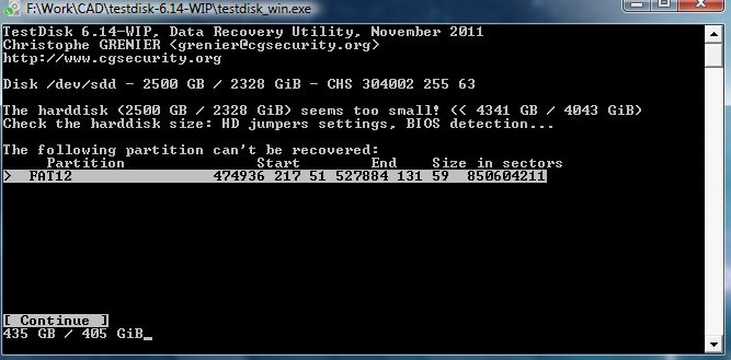

So Bild Quick Search nun dabei ka ich habe keine Partition erstellt warum der eine FAT12 ? :)
Partition findet wodurch soll die denn entstanden sein oder ist das ein TD Fehler ?
Deeper Search folgt dann morgen oder so das dauert ja ewig.
Und nun was soll ich damit machen hätte ich nicht EFI GPT wählen müssen ?
Soll ich die Deeper Search noch machen unter Gparted findet der zwar die Partition kann aber nichts mit ihr anfangen sieht so aus als wurde die Tabelle irgendwie überschrieben.

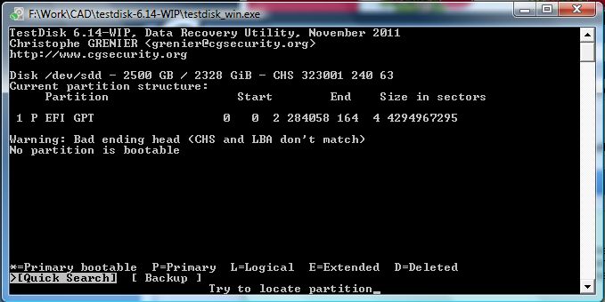

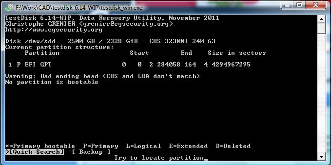

Steht ja oben 2,5 TB ich mache das gleich noch einmal und stelle die Screens rein aber ich befürchte das der doofe Quickport irgendwie als mehr als 2 TB Daten auf der Platte waren mir da was überschrieben hat weil komischerweise kann ich mit GETDATABACK genau die Daten finden die danach auf die Disk kopiert wurden das sind aber leider nur 150GB oder so die ganzen 2 TB davor finde ich nicht.
Habe auch schon versucht mit gparted mir das mal anzuschauen aber der findet nur "2" Partitionen mit denen er auch nichts anfangen kann. Kann man da vielleicht noch was mit gdisk retten um irgendwie die GPT Tabellen zu retten denn die Daten müssen ja noch auf der HDD sein nur leider zeigt mir kein Recovery Tool diese an.
Der Quick Scan dauert wohl Jahre so lange wie der für 1 Prozent braucht bei GPT ist der in 2 Wochen fertig.
