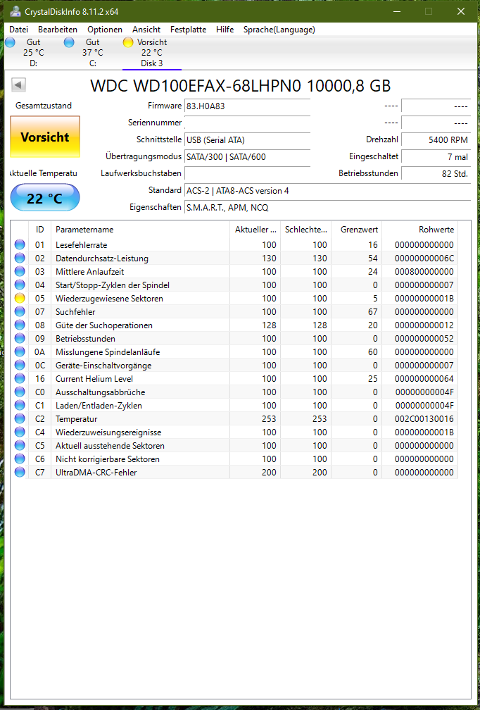

Beide Platten zeigen Identische Fehler an.
Crystaldiskinfo Warnung gelb.
Des weiteren macht der NAS eigentlich fast im Sekundentakt gnuck Geräusche.
Es ist kein knacken, wie bei kaputten lese köpfen, sonder ein weiches gnucken.
Wenn man das Gehäuse anfasst wie ein zucken...
Mache mir nun Sorgen, habe auch nicht wirklich Ahnung vom Auswerten der Daten...
Ich habe gerade eine Platte ausgebaut und euch die Auswertung unten an gehangen.
Ein schnell auslesen mit WD Dashboard zeigt in Ordnung an. Im Nass Test auch angeblich alles in Ordnung.

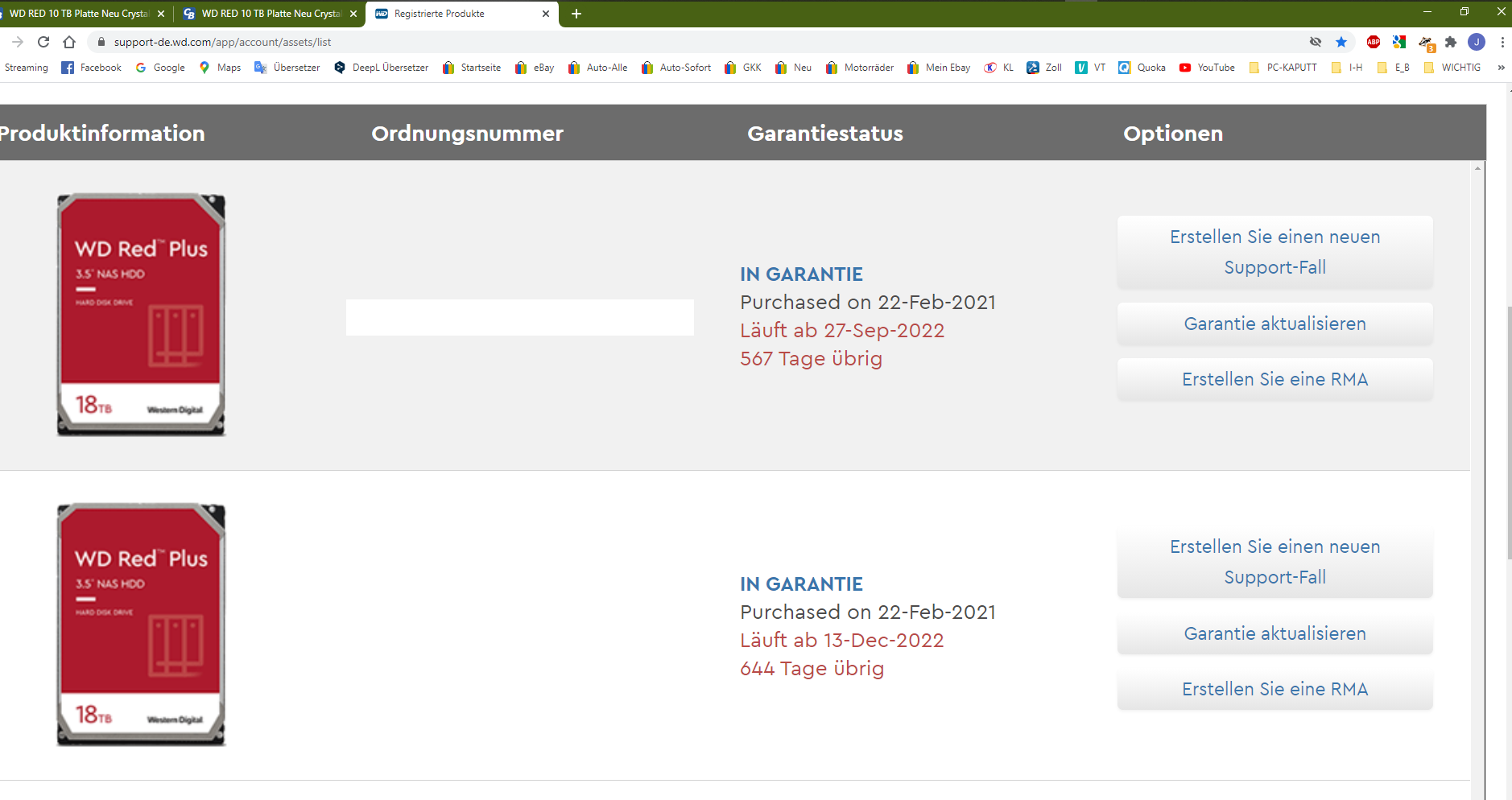

Amazon erstattet nur Geld zurück, da Einzelstück. Habe zwei Jahre Gewährleistung.
Western Digital sagt zurück geben. Und sie geben keine Garantie auf die Platten weil OEM.
Obwohl ich die Platten dort nach Kauf erfolgreich registriert habe und mir volle Garantie Zeit angezeigt wird.

Beide Platte habe schon wiederzugewiesene Sektoren und das ist bei dieser geringen Betriebsszeit völlig inakzeptabel, daher zurück zum Händler damit.

Also hex 2c4 sind 708 wieder zugewiesene Sektoren, schließe mich den anderen an. Ist ja fast DoA. Und die 27 der anderen sind auch nicht gut.

Moin, habe ich ja oben geschrieben, sind registriert und zeigen Garantie an.
Habe mit Wd telefoniert und die Dame meinte, das wäre ein Fehler, da OEM Platten aus
einem Synology NAS hätte ich keinen Anspruch...
Gruß Jürgen

Also hast Du trotz Garantie (kein gesetzlicher Anspruch, Regeln gibt der Hersteller vor) nicht unbedingt die Gewissheit, dass WD die Platten tauscht.
Das Einschicken wäre ein Glücksspiel, evtl. erst nach Wochen oder Monaten würdest Du vielleicht die Platten unrepariert/unausgetauscht zurück bekommen.

Also wenn du da auf "Erstellen Sie eine RMA" klickst, dann müsstest du doch die Platten einschicken können? Geht dann der Dialog nicht weiter?
Wenn das nicht geht ➡ Amazon.

Noch kurz zur Erklärung der "Wieder neu zugewiesenen Sektoren".
Eine Festplatte besitzt eine gewisse Anzahl an ab Werk "ungenutzten" Sektoren. Sofern defekte Sektoren gefunden werden, können diese bis zu einem gewissen Maße durch die ungenutzten Sektoren ersetzt werden.
Dennoch:
Sobald da schon der erste Sektor einen Defekt aufweist, ist die Platte für mich tot.
