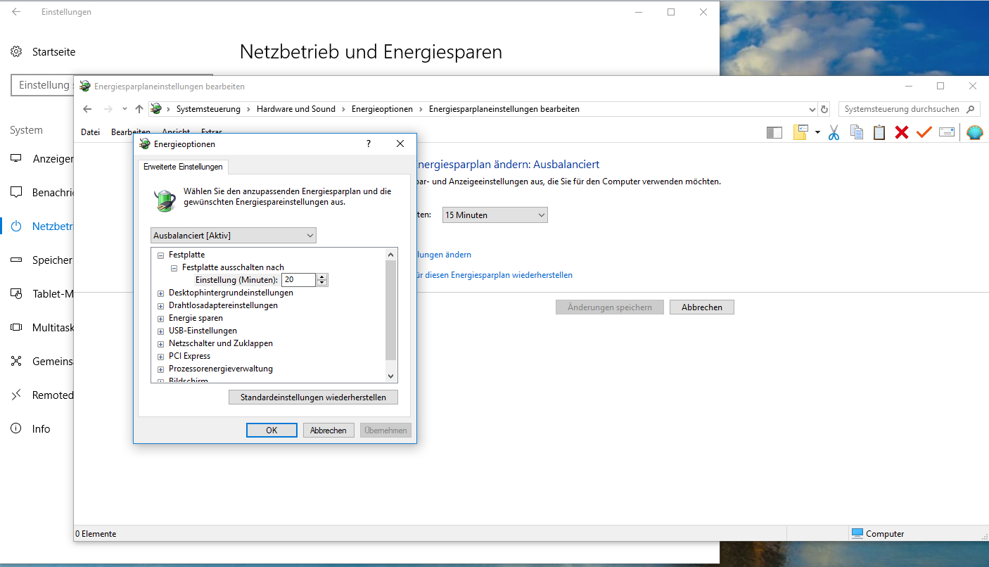

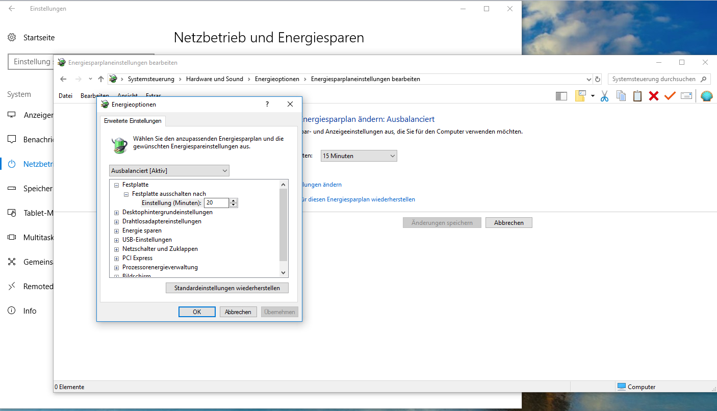

Energiesparmodus inWindows einstellen

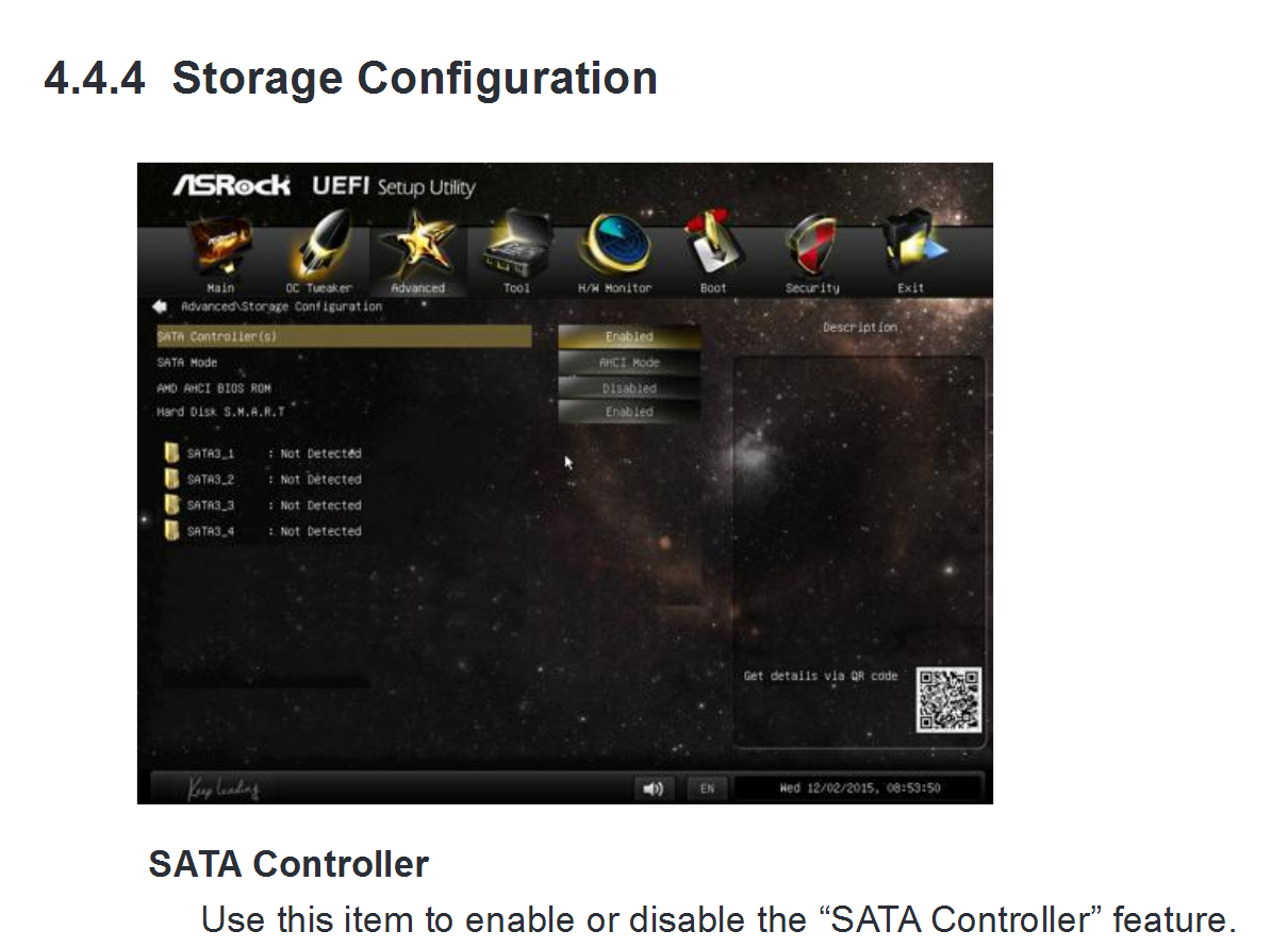

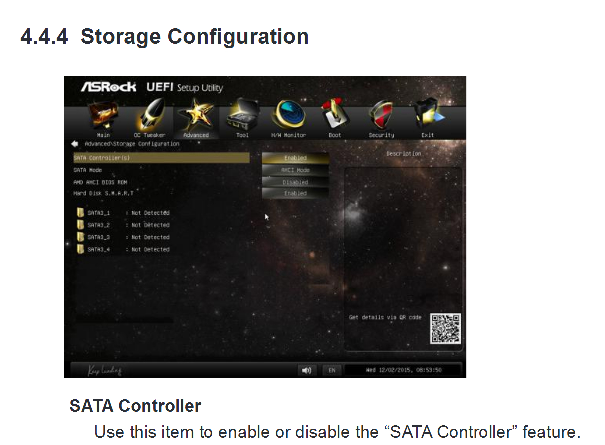

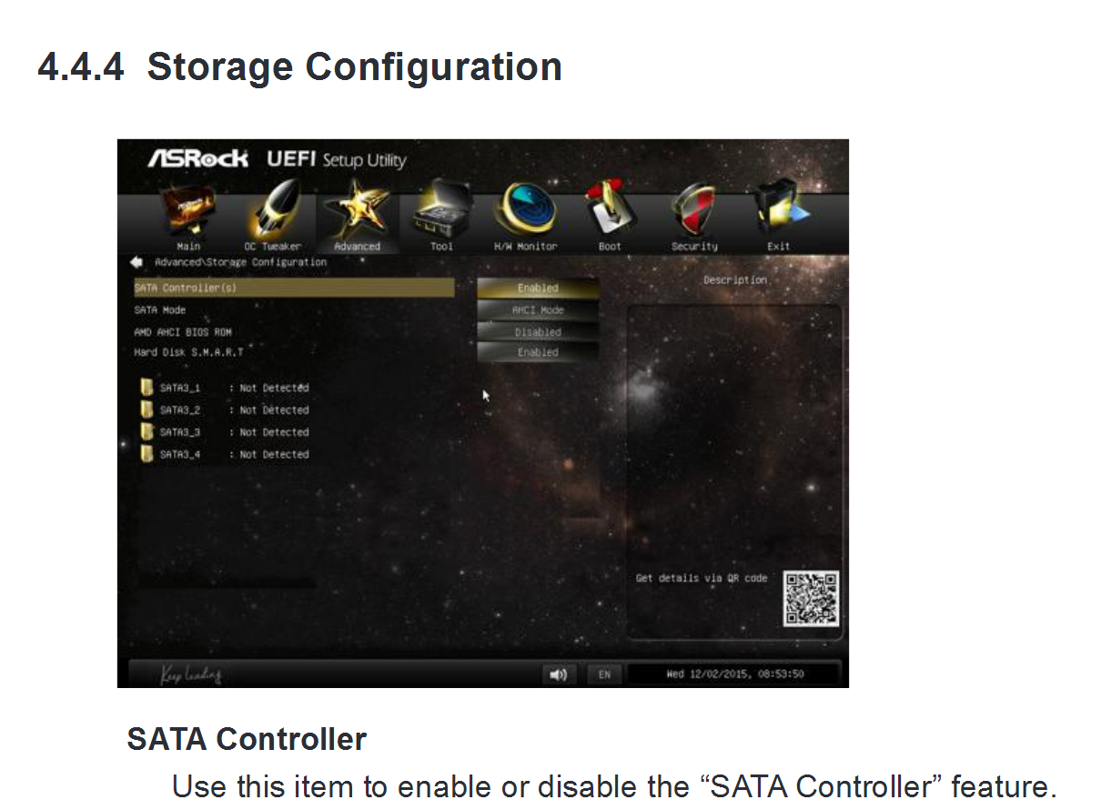

AHCI Aktiv ?
Deep Sleep
Configure deep sleep mode for power saving when the computer is shut
down. We recommend disabling Deep Sleep for better system compatibil
ity and stability
Zaubermeister schrieb:
S.M.A.R.T. eingeschaltet ?Anhang anzeigen 649134
AHCI Aktiv ?
Deep Sleep
ity and stability
Ja diese Einstellungen habe ich auch schon getestet, bringt aber nichts.
