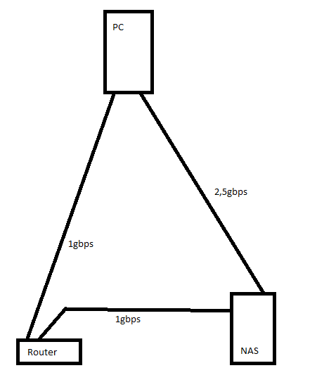

Hab da mal ne Frage, kann man auch einfach eine zusätzliche Direktverbindung zwischen PC und NAS mit 2,5 Gbits herstellen und die Internetverbindung einfach wie bisher über 1 Gbits laufen lassen?
Also so:
Die Direktverbindung könnte man mit 5 oder 10 Gbit Karten auch noch schneller machen, wenn man sich die leisten will und wenn man ein NAS mit ordentlich Leistung hat.
Würde das so irgendwelche Probleme verursachen? Zum Internet brauche ich ja nichtmal 100 Mbits.
Würde halt den Switch und dessen Stromverbrauch sparen...
Also so:

Kann man so machen. Habe ich aktuell mit 10gbit laufen.Schalk666 schrieb:Hab da mal ne Frage, kann man auch einfach eine zusätzliche Direktverbindung zwischen PC und NAS mit 2,5 Gbits herstellen und die Internetverbindung einfach wie bisher über 1 Gbits laufen lassen?
Ja kannst du machen. So hab ich NAS und PC mit 10Gbit verbunden.Schalk666 schrieb:Hab da mal ne Frage, kann man auch einfach eine zusätzliche Direktverbindung zwischen PC und NAS mit 2,5 Gbits herstellen und die Internetverbindung einfach wie bisher über 1 Gbits laufen lassen?
2x Mellanox ConnectX-2 für 30€ von Ebay und ein SFP+ DAC in der passenden Länge.
Geht natürlich auch mit normalem Ethernet, wenn du die 2,5G Hardware schon hast^^
Geht wunderbar, musst aber einen anderen IP Bereich für die andere Verbindung hernehmen, sonst gehst du weiterhin über die 1Gbit Leitung.Schalk666 schrieb:Hab da mal ne Frage, kann man auch einfach eine zusätzliche Direktverbindung zwischen PC und NAS mit 2,5 Gbits herstellen und die Internetverbindung einfach wie bisher über 1 Gbits laufen lassen?
Also so:
Also so:
Hi,
das skizzierte würde doch gar keinen Sinn machen. Wieso an PC und NAS zwei Netzwerkkarten nutzen?
Einfach nach dem Router den 2,5G Switch und an diesem dann den PC und das NAS anschließen.

Danke für die Antworten. Habe noch kein NAS, steht aber schon ewig auf der "Wunschliste".
10 GbE und ein NAS mit einem RAID 5 wäre natürlich "das Optimum", andererseits ist es bei mir eigentlich auch nicht schlimm, wenn es mal etwas länger dauert.
Stromverbrauch ist mir eigentlich am wichtigsten und mehr als ~10TB bräuchte ich eigentlich eh nicht. Bei einer Platte würde dann eigentlich auch 2,5 GbE reichen weil die eh kaum mehr Durchsatz hat.
@Zero2Cool: Es war auch eher eine Idee das bei einem einzelnen PC + NAS so zu machen, wollte einfach mal Meinungen dazu hören.
Man bräuchte dabei natürlich mehr Kabel und Netzwerkkarten (obwohl man ja oft auch 1GbE Anschlüsse z.b. Onboard am Eigenbau-NAS übrig hat) spart sich aber den Switch.
