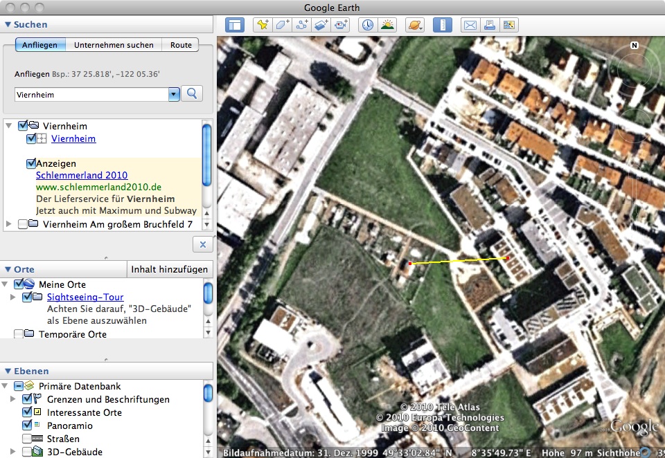

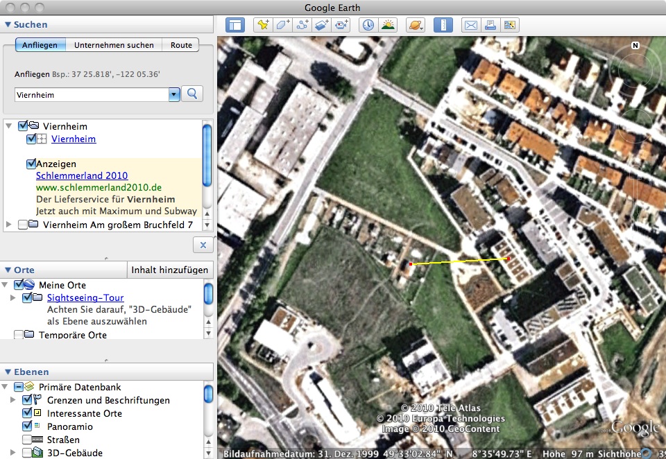

ich will mir noch eine Richtfunkantenne zulegen, um in den Gärten (ca 70m) mit 1 oder 2Bäumen dazwischen zu kommen.

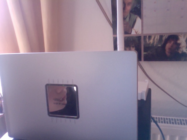

Ich wohne im 1Stock und habe einen Speedport w701 eine externe Antenne geht ja anzuschließen :

Ich hab das Problem, dass ich noch in meinem Zimmer WLAN brauche, jetzt ist meine Frage:
Geht das mit folgender Antenne
oder mit dieser: http://www.vallstedt-networks.de/Intranet/index.html
und wenn ja wie bekomme ich es hin, dass auch noch in meinem Zimmer WLAN ist??
Meine Befürchtung ist ja, dass die Antenne eh genug streut, aber bekomme ich vielleicht die alte Antenne zusätzlich hin??
Geht das vielleicht: DAS
Her ein Bild von meinem Router (ist im Anhang, wie ein Bild der Entfernung...)

hallo,
finger weg von solchen T-stücken!
das geht nicht gut!
2 antennen an einen ausgang funzt nicht, weil durch die parallelschaltung die impedanz nicht mehr past.
dadurch kann einen teil der hf-leistung in die endstufe zurückstrahlen und diese möglicherweise beschädigen oder zerstören. :skull_alt:
nie 2 antennen ohne entsprechende anpassung parallel anschließen !!

wenn du zwei antennen gleichzeitig anschliessen willst, nimm einen router zb ne fritzbox mit 2 oder 3 antennen, oder einen ap mit mehreren antennenanschlüssen.
hier ein günstiger ap mit 3 externen antennen: http://www.amazon.de/TP-Link-TL-WA9...r_1_12?ie=UTF8&s=ce-de&qid=1271267017&sr=1-12
da kannst du auch eine oder zwei oder drei andere antennen dran hängen zb richtantennen.
hier einer mit 2 externen antennen:
http://www.amazon.de/LogiLink-WL005...1_245?ie=UTF8&s=ce-de&qid=1271268503&sr=1-245
