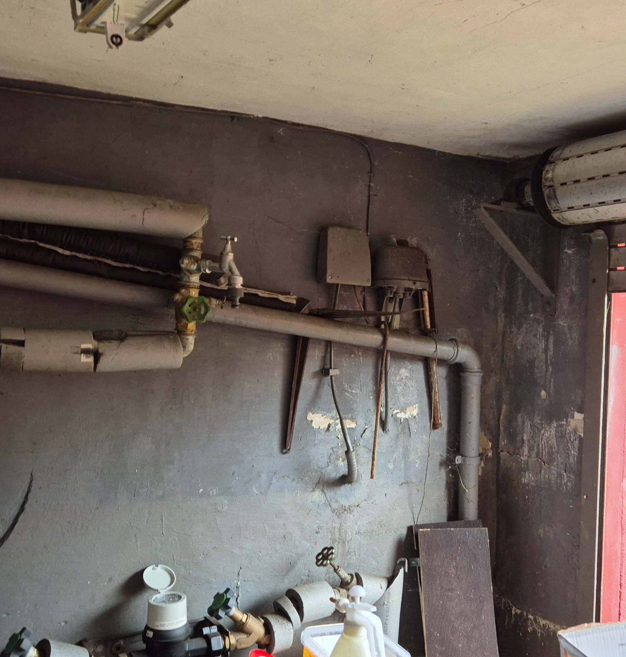

Ich habe einer Bekannten beim Umzug geholfen, sie hat einige Jahre in einem "Bungalow" im Dorf gewohnt. Im Keller habe ich gesehen, dass dort 2 APLs hängen.
Ein Evza 59 (diese Glocke) und ein Evz 80. Jeder hat eine eigene Zuleitung, aber der Evz 80 ist in Betrieb. Eher ungewöhnlich, oder ?

Es ist ein Einfamilienhaus (Flachbau). Beide APLs haben jeweils eine Endleitung. Am Evza 59 habe ich aber keine weiteren Kabel sehen können.

Meine Vermutung: Der alte APL oder das Kabel unmittelbar davor (wahrscheinlich Papierkabel) waren kaputt und deswegen wurde daneben ein neuer montiert. Sowas sieht man sehr oft bei den ganz alten EVza25. Die sind meistens so stark eingeputzt inkl. Innenkabel, so dass man am besten daneben einfach einen neuen APL setzt und ein Verbindungskabel legt.
Auch könnten da vielleicht mal Kabel umgelegt worden sein, z. B. wegen Erweiterung des bestehenden Kabels, Straßenbau oder oft auch BK-Ausbau und das Kabel wurde von einer anderen Seite wieder ins Haus gelegt. Das kommt nun darauf an, wo die beiden APL im Gebäude sind.

Die 2 Kästchen hängen in der Garage, zur Straße. Die Garage ist auf der rechten Seite vom Haus. 80 m davon steht auch das MFG. Der Evza 59 hängt neben dem Garagentor (wenn man drauf schaut, rechts). Links daneben hängt der Evz 80 und da sind Kabel angeschlossen (inklusive Erdkabel). Beim Evza 59 ist nur das Erdkabel angeschlossen. Beide Erdkabel sind diese dickeren, die heute (noch) verwendet werden.

ich greife das Thema hier wieder auf.
Ich war noch einmal in dem Haus und habe ein Bild gemacht.
Das ist die rechte Seite vom Haus und die Garage hat eine kleine Auffahrt zur Straße. Es ist ein Flachbau (1 Etage) und der Keller ist sogar nur halb so groß (2 kleine Räume und die Garage), quasi nur die rechte Seite
Vielleicht kann man jetzt mehr darüber sagen
Gruß
thom53281 schrieb:
meine am wahrscheinlichsten Erklärung ist, dass der eine kaputt war und nur nicht abgebaut wurde.
Würde ich auch vermuten, zumal aus dem Rechten kein Innenkabel rausgeht.
