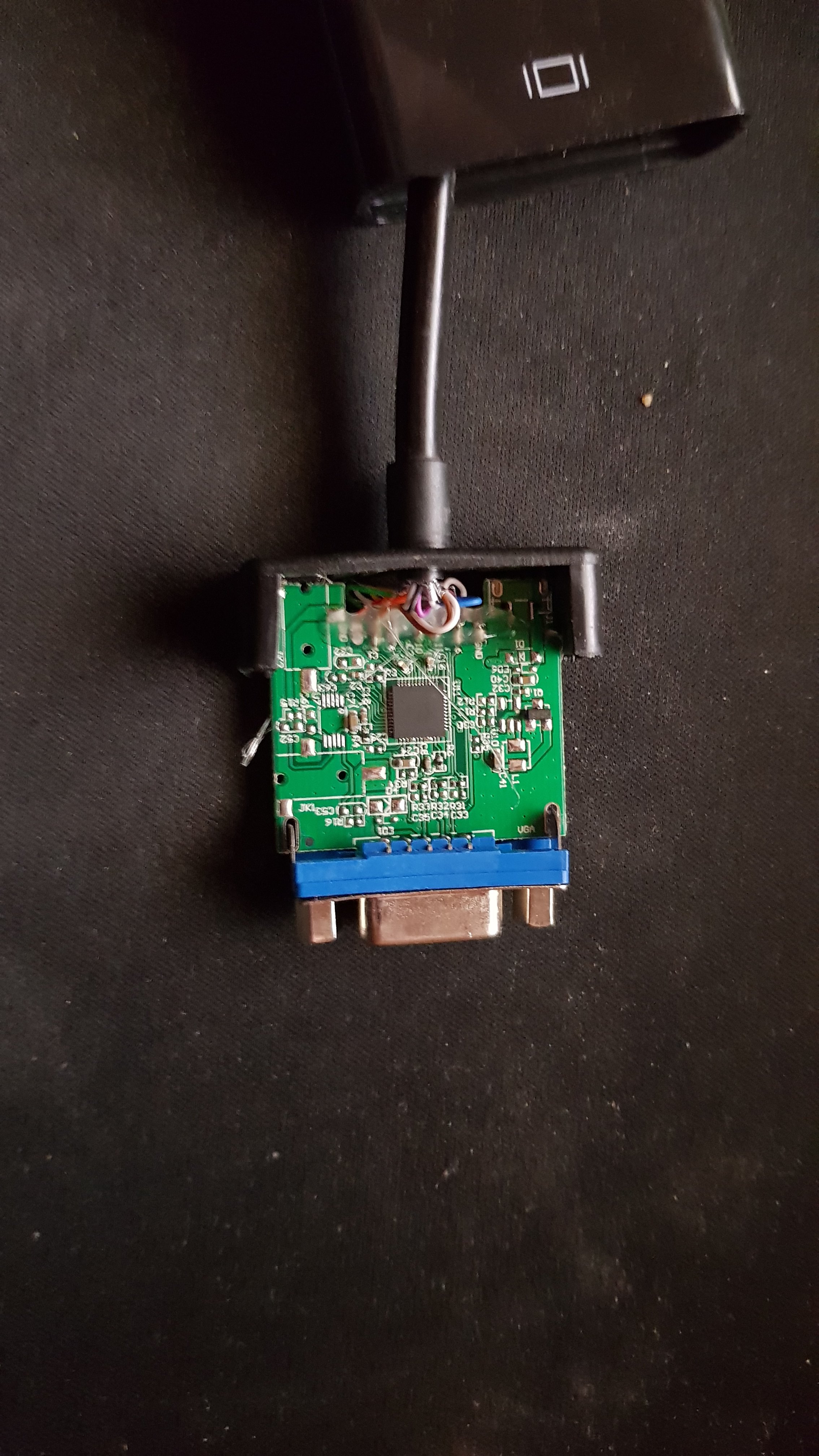

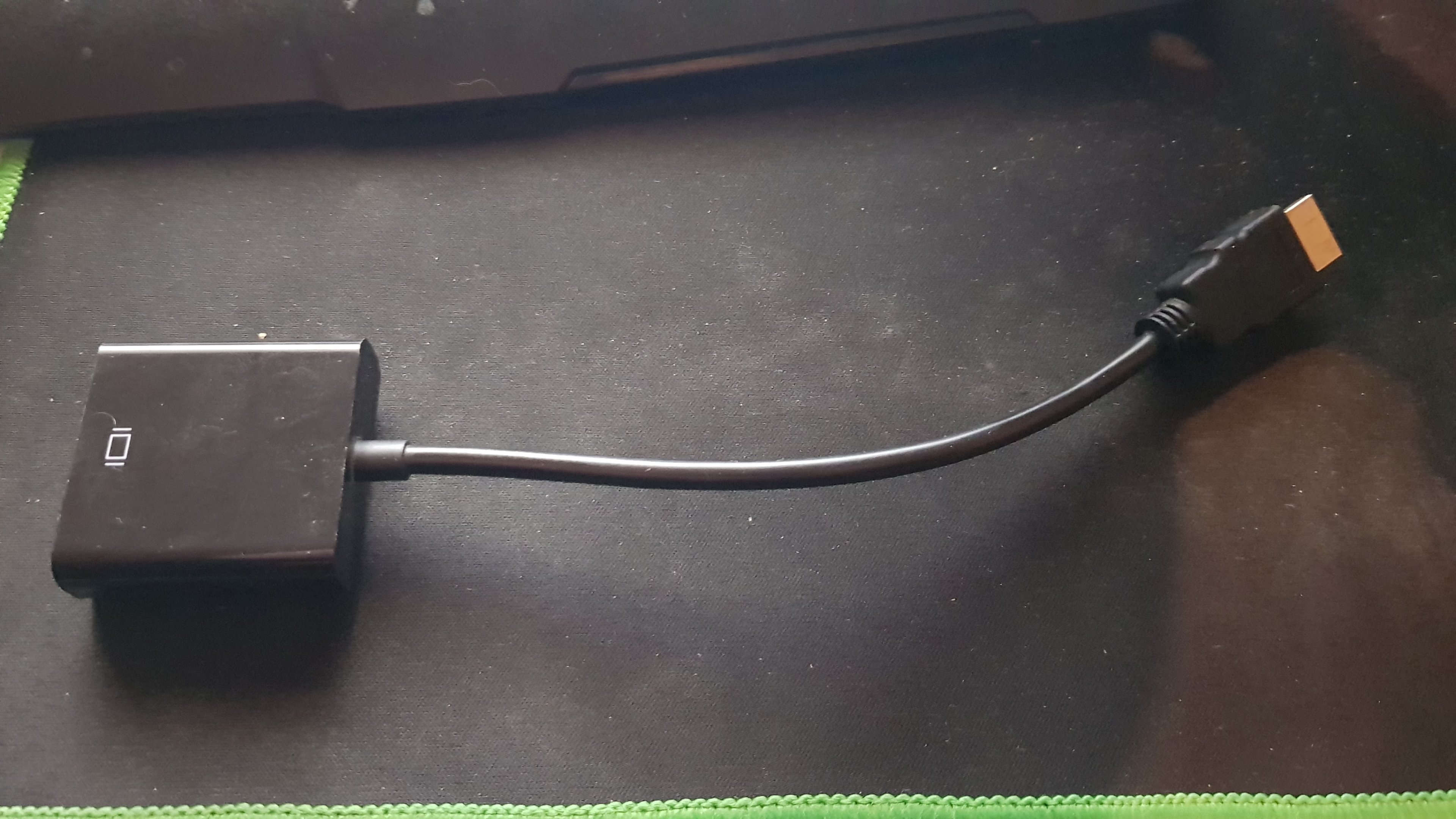

aktuell benutz ich den hier und der sieht für mich relativ identisch aus
hab ihn mal auseinander gebaut und von innen sieht er so aus falls das hilft
Thx. Also doch nicht passiv.
