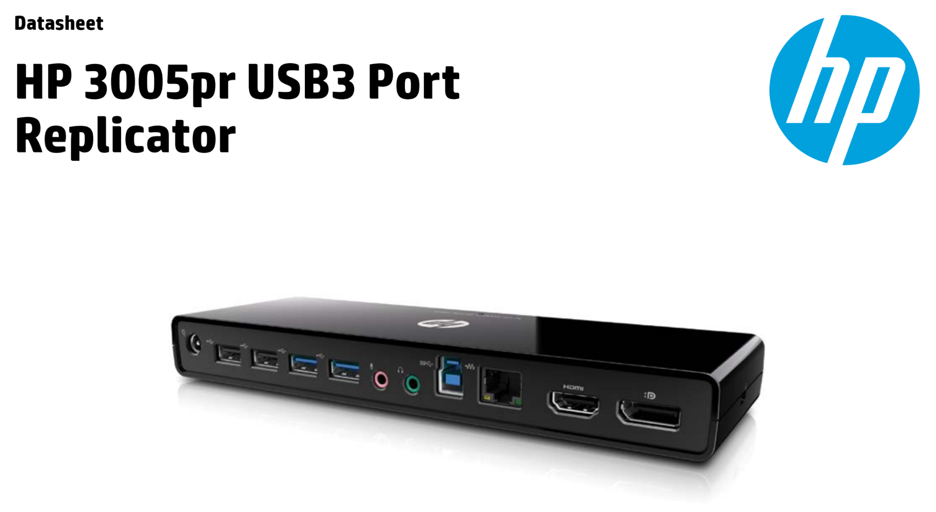

@schneup Dieses wunderschöne Gerät:
Laut Google definitiv DisplayLink. Ich kann halt auch nur wiedergeben was ich erlebt hat, vllt wars defekt, vllt ist das Gerät auch einfach nur Murks.
Aber sobald ich größere Netzwerktransfers begonnen hab (z.B. Windows ISO aufs NAS schieben) war der am Dock angeschlossene Bildschirm im Grunde genommen unbenutzbar in Sachen Framerate.
