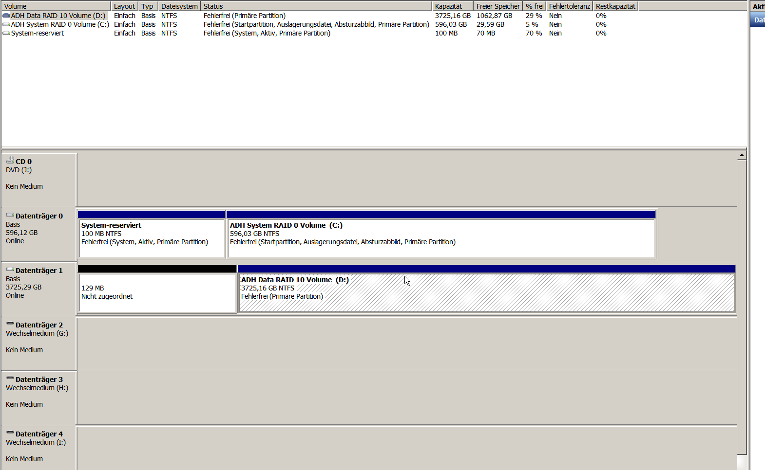

hmm, er sagt das meine Rechte nicht ausreichen chkdsk laufen zu lassen. Wie komme ich denn in den Admin Mode hier?
Hab's gefunden.
Fehlerfrei - die Daten sind da - ich glaube es ja nicht! Ernst Du bist ein Genie!!!!!!
Soll ich die Daten erst einmal auf ein externes Laufwerk retten und dann das RAID 10 wieder einrichten, oder kann ich jetzt die freien Platten wieder einfach hinzunehmen? Nacheinander oder auf einmal?
Hab's gefunden.
War ein schlüpfriger und umwegreicher Weg durch den AMD-Kot, aber trotzdem 100%
Wenn Du jetzt die beiden anderen Platten einfach dazusteckst, sollte er entweder gleich selbst mit dem Rebuild beginnen oder Du musst es im RaidXpert mit Auswahl der beiden Platten anstoßen. Das wird dann viele Stunden laufen...
Manual dazu: http://www2.ati.com/relnotes/AMD_RAIDXpert_User_v2.1.pdf
Sichern ist beim derzeitigen Plattenzustand nicht sofort nötig, wenn das Rebuild verrecken sollte, können wir einfachst wieder aufsetzen.
