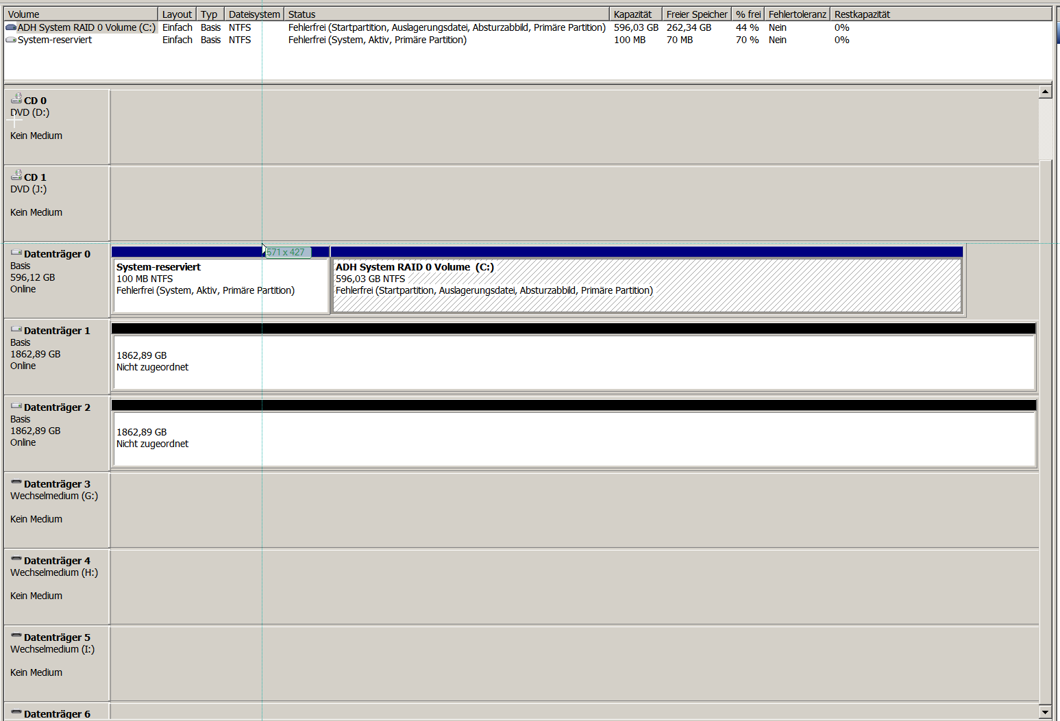

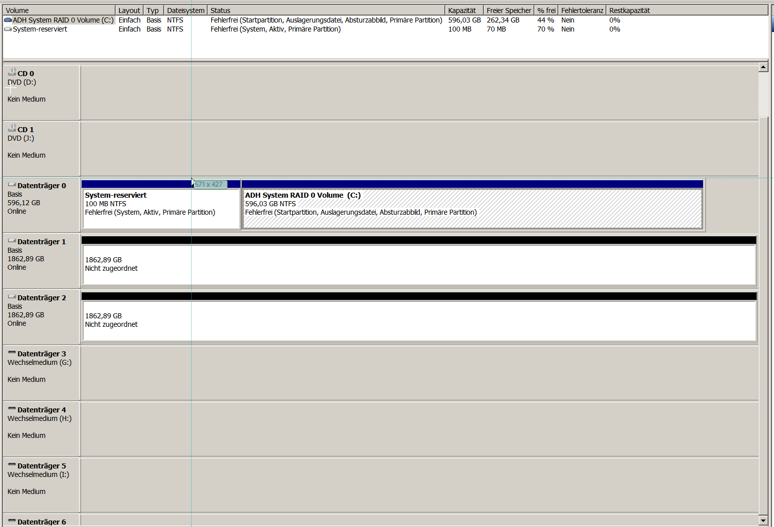

Ein Screenshot der Datenträgerverwaltung wäre hilfreich.
Eventuell dabei von Win vorgeschlagenes Initialisieren von Datenträgern ablehnen!

Anbei der gewünschte Screenshot der Datenträgerverwaltung.

Ich werd mir das heute abend ansehen.

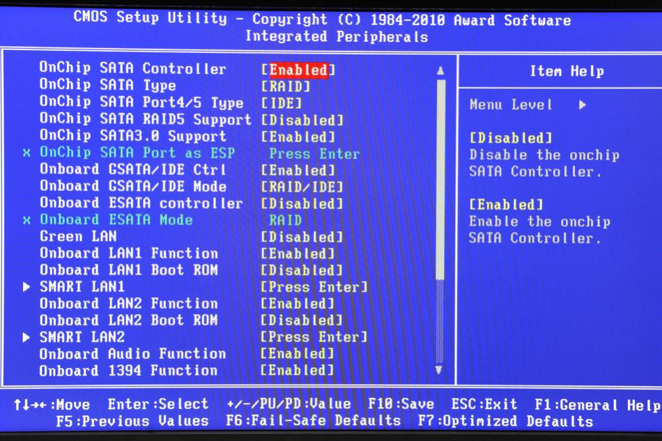

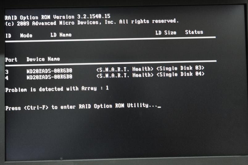

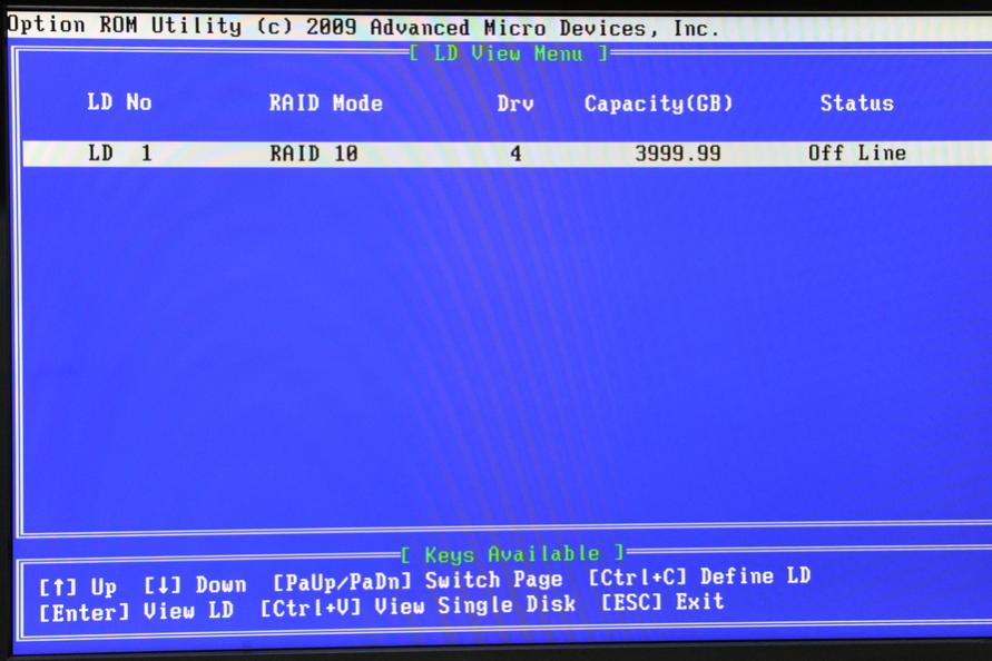

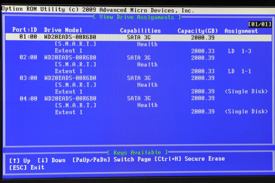

Kannst Du inzwischen noch ein Foto von der BIOS-Anzeige des AMD-RAID machen?

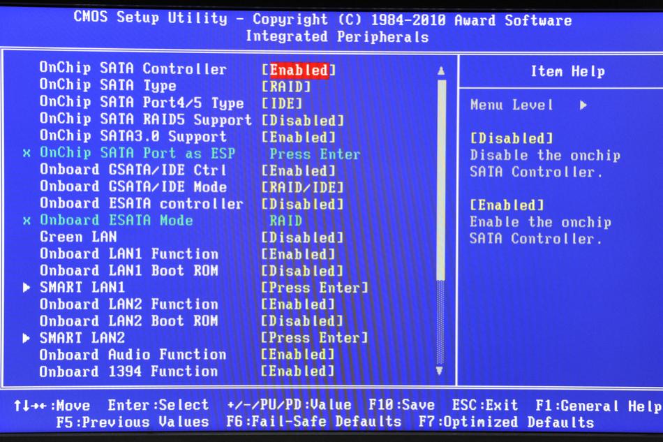

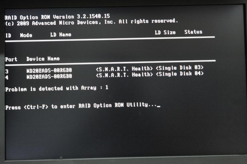

Ich hoffe, dass ich die richtigen Screens beigefügt habe. Als Fotograf bin ich nicht so tief in der Technik drin und leider meist auf Hilfe angewiesen.
Vielleicht noch eine Info: Die Platte am Port 3 war zuerst ausgefallen - ein Rebuild ging nicht (vor einiger Zeit machte sie schon mal Probleme aber der Rebuild klappte). Dann ist die 2. Platte an Port 4 ausgefallen - ich war gerade beim Datensichern.

So, ich hab mir das mal durchgesehen, scheint nicht weiter schlimm zu sein.
Ich liebe RAIDs von Fotografen - die machen so schöne Bilder von den BIOS-Schirmen :D
Die HDD an Port 3(...7882) hat die vielen Fehler, wenn die zuerst ausgefallen ist, ist sie asynchron
d.h. auf der Platte am Port 4 sollten die Daten noch OK sein.

Die Platte an Port 3 hing schon ein paar Tage offline, da ich keine Zeit hatte eine Neue zu besorgen - das rächt sich jetzt. Die Platte an Port 4 ist heute Mittag dann beim Versuch Daten zu Sichern ausgefallen.

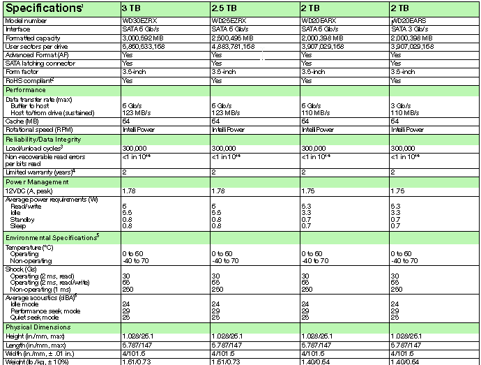

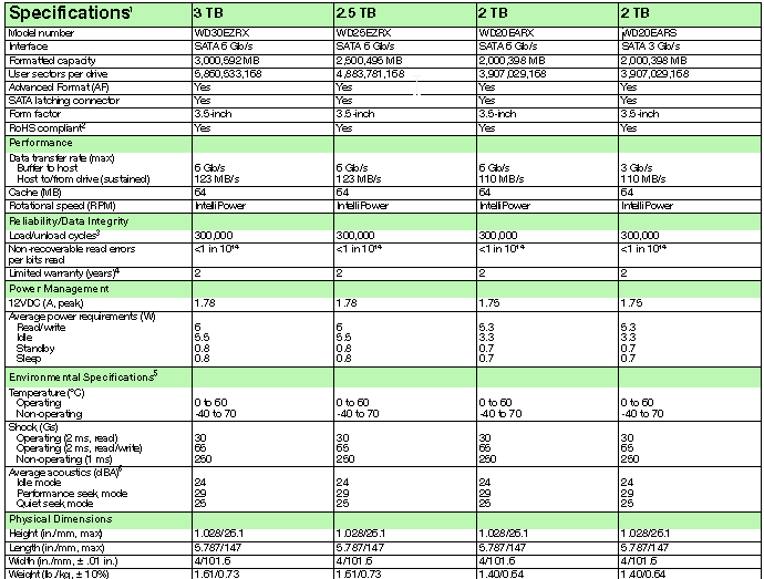

Ich werde dann Freitag eine neue Platte besorgen. Den Typ WD20EADS (Specs s. HD Sentinel Attachment oben) gibt es allerdings nicht mehr. Kann ich auch die WD20EARS oder WD20EARX verwenden? Habe mal hierzu die Specs beigefügt.
Muß ich 2 Platten kaufen oder reicht eine?

Selbst wenn Du noch eine EADS bekommen würdest, wäre die wahrscheinlich im Gegensatz zu den älteren mit 4K phys. Sektoren(Advanced Format) ausgestattet.
Ich würde die EARS nehmen, mit der EARX und den 6Gb/s kann es bloss Probleme geben.
