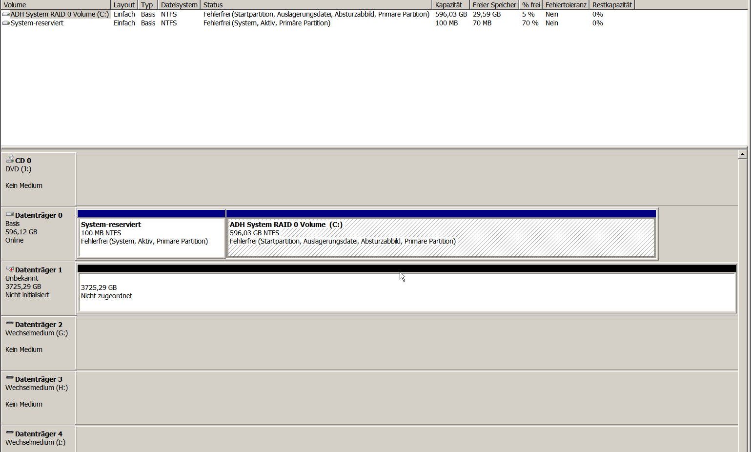

Here we are - nach Boot

Ja, leider Screenshot nach Neustart
Ich habe das vorherige Kopieren noch mal kontrolliert - ist okay!
Uups, ich hatte Deinen Update nicht gesehen und gewartet.
Habe ich gemacht und habe aber 129MB als nicht zugeordnet vorne stehen. Das Popup von Windows "Welches Prog. möchtest Du bei dieser Platte verwenden" habe ich abgebrochen
